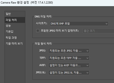

    우선 사용하고 있는 PC의 사양도 같이 확인해 주시면 더욱 좋을것 같습니다.
    PC에 남아있는 용량은 얼마나 있으실까요?
    일단 Temp폴더 정리및 카메라 로우 캐시를 삭제하고 혹시 카메라 로우 환경설정에서 파일처리 부분에서 파일 형식 처리 부분에서 JPEG,TIFFF,AVIF,JPEG XL등 지원되는 모든 이미지 확장자의 자동열기 옵션을 비활성화 해보시겠어요?
    그리고 나서 이미지를 불러오고 나서 필터를 따로 열어 줘서 테스트 하는 방법이 있습니다.

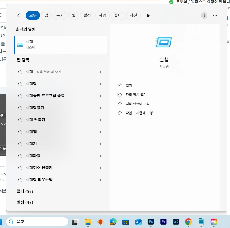

    우선 윈도우 하단의 검색창에 '실행' 을 검색하고

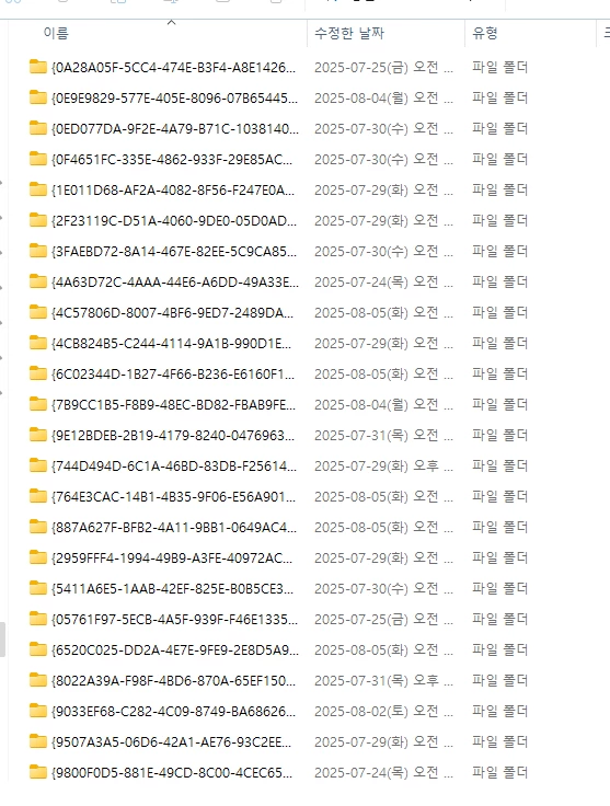

    실행 검색창에 %Temp%를 검색 합니다.
    그리고 Temp 폴더 안에 있는 모든 파일을 전체 선택후 삭제를 진행합니다.
    이때 지워지지 않는 파일이나 폴더는 삭제되지 않는것이 맞기 때문에 삭제 하지 않고 건너뛰기를 진행합니다.
    그리고 나서
    내 컴퓨터 > C드라이브 > 사용자 > 사용자 이름 폴더 > AppData 폴더(숨겨진 폴더로 폴더 옵션에서 숨겨진 폴더 보이기 활성화를 진행해야 합니다.) > Local > Adobe > Camera Law > 캐시폴더를 삭제 합니다.
    그리고 포토샵을 켜서 카메라 로우 환경설정을 열어주고 카메라 로우 환경설정에서 파일처리 부분에서 파일 형식 처리 부분에서 JPEG,TIFFF,AVIF,JPEG XL등 지원되는 모든 이미지 확장자의 자동열기 옵션을 비활성화 해보시겠어요?
