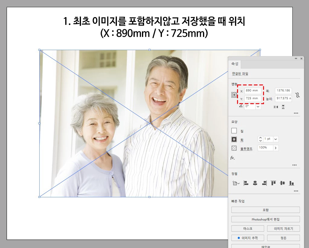

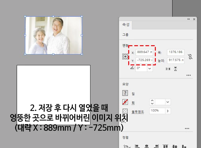

이미지를 삽입 후 저장할 때 이미지 포함을 하지 않으면 이미지 위치가 엉뚱한 곳으로 이동합니다
이미지를 삽입하고 저장할 때 이미지를 포함하지 않으면 이미지 위치가 다른곳으로 변경되어 저장됩니다.

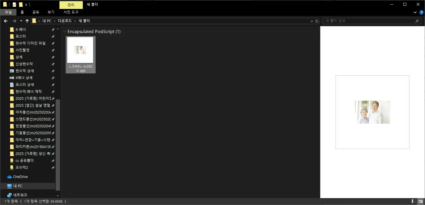

윈도우 탐색기 미리보기 에서는 정상적으로 나오나 파일을 열어보면 위치가 엉뚱한 곳으로 이동되어 있습니다.
이미지를 포함한 후 저장할 경우에는 이미지 위치가 변경되지않고 정상적으로 저장됩니다.
스크린샷 참고 부탁드립니다.
OS: Windows 10 pro
일러스트레이터 버전 : 29.3(최신버전)

    이미지는 잘 확인을 했습니다.
    EPS 파일
    해당 링크를 참고 하시면 좋을것 같습니다.
    보여주신 미리보기 화면은 : 미리보기는 EPS 파일의 내용을 화면에 보여주기 위한 이미지입니다.
    때로는 이 미리보기 이미지가 EPS 파일 전체의 벡터 값과 정확히 일치하지 않을 수 있습니다.
    이는 미리보기 이미지가 벡터 데이터를 바탕으로 생성된 래스터(픽셀 기반) 이미지이기 때문입니다.
    그래픽의 위치 : EPS 파일 내에서 정의된 그래픽 요소는 위치와 크기를 수학적으로 표현합니다.
    따라서, 파일을 열었을 때 파일에 저장된 정보와 미리보기에서 나타나는 이미지가 다르게 보일 수 있습니다

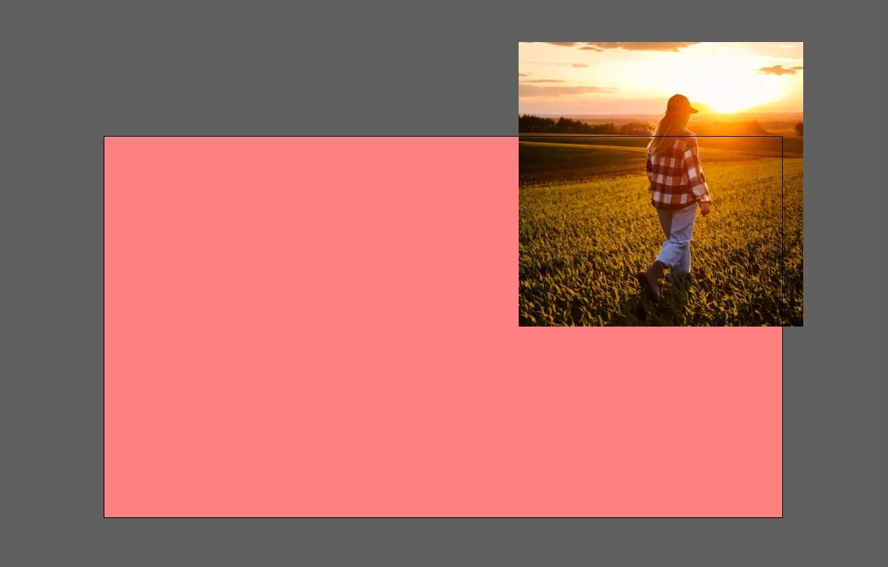

    (대지에 색을 넣고 이미지의 위치를 일부러 대지밖으로 생성했습니다.)

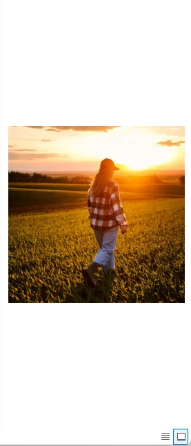

    참고로 윈도우 11의 테스트 환경에서 진행한 EPS파일 저장및 미리보기 화면입니다.
    ㅇㅇ
    (미리보기 화면에서 본 EPS파일의 미리보기)
    대지의 색이나 다른 화면은 보이지 않고 이미지만 확인이 됩니다.

    재문의)
    제가 상황 설명을 부족하게 했던 것 같습니다
    답변 주신 미리보기처럼 대지와 이미지의 위치와는 관련없이, 제가 문의하고자 했던 내용은 최초 제가 저장했던 포함버튼을 누르지 않은 이미지의 위치(X,Y)값과 저장 후 다시 열었을 때의 이미지의 위치값이 바뀌는 문제가 있다는 내용이었습니다.
    정리 하자면 이미지 포함버튼을 누르지 않으면 저장하기 전의 이미지 위치와 저장 후 이미지 위치가 동일하지 않다는 내용입니다.
    정정된 내용으로 다시 첨부파일 첨부하겠습니다
