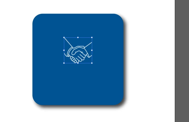

첫번째 사진처럼 선만 남아있는 그림인데
인쇄하였을 때 두번째 이미지에 보이는 선택 박스(?)
저 크기만큼 다른 색상이 표현이 됩니다...
이런 기호 말고도 다른 실생활 제품이나 그런 이미지에도 똑같이 발생되고 있습니다.
분명 포토샵에서 배경 없애기로 투명하게 작업한 이미지 인데도 다른 색상이 나오니까
거슬리고 검색해봐도 나오질 않아서 문의 드려봅니다.
또 파생되는 질문은 아무것도 없는 흰색 배경이나 아예 다른 이미지 위에 올려져 있을 경우는
투명하게 나오는데 RGB값을 준 어떤 오브젝트 위에 올려놨을때만 나오는것 같은데
이것도 왜 그런지 궁금하네요.. 초보자에게 도움을 주셨으면 좋겠습니다.

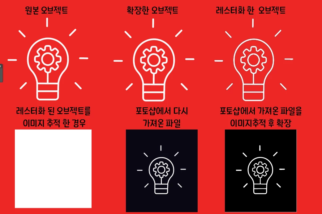

    작업을 어떻게 진행하는지 구체적인 말씀을 주셔야 할 것 같긴 합니다.
    우선 짐작가는 상황은
    1. 해당 오브젝트를  이미화를 시키지 않아 발생 혹은
    2. 반대로 이미지 화(픽셀화) 가 되어있어 선 처럼 따기 위해서 벡터화가 필요 (<이게 좀더 유력 해보이시네요포토샵에서 작업을 하셨다고 하니)

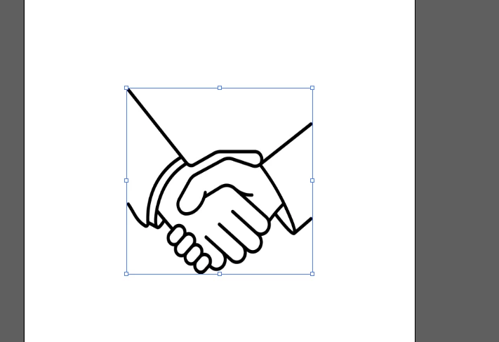

    일 것 으로 예상 되는데요,  저에게 아래와 같은 오브젝트 파일을 가지고있습니다
    (벡터파일- 일러스트)
    이경우를 보시면 선도 선택이 되어있는 것을 확인하실 수 있는데 ,

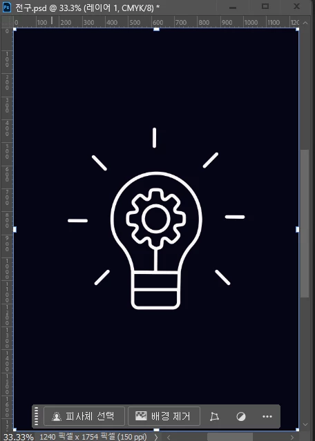

    이 파일을 포토샵으로 가져오는경우 아래처럼 이미지 화 가 됩니다.
    그러면 선 선택이 안되고 전체 틀이 선택이 되시는 상황이 오겠죠.

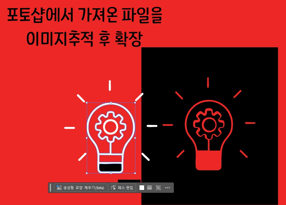

     이걸 다양한 방법으로 작업을 진행하실 수 있는데 보여드리자면
    이렇게 각각 하는 방법에 따라 윤곽선만 보이게 하실지 혹은 이미지처럼 하실지 윤곽선도 어떻게 선택 할 수 있게 하는지 등 다양한 방법이 있습니다.
    하여 자세한 작업상황을 알 순 없으나 만약 포토샵에서 가져온 파일이라면

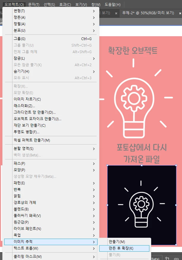

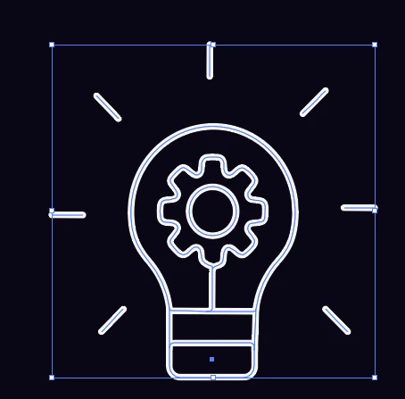

     이렇게 해당하는 오브젝트 선택후 > 오브젝트> 이미지 추적> 만든후 확장을 해보시는게 좋을 것같고
    그런 경우 아래 처럼 윤곽선을 분리하실 수 있을 꺼에요,,근데 애초에 파일이 백터파일인게 제일 좋긴합니다,
    이미지 추적의경우 사전설정도 진행할 수 있어, 관련문서 한번 첨부드릴께요.
    이미지 추적을 사용하여 이미지를 벡터로 변환

    추가로 다른 색상이 표현되고 있다 라는 뜻은
    두번째 이미지 배경인 파란색과 비슷한 색상으로
    이미지 크기만큼 선을 제외한 배경이 나오고 있다는 뜻입니다..
