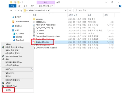

    1. 아래 경로로 접속 하여 Creative Cloud.exe 파일을 마우스 오른쪽 클릭 > 속성을 선택 합니다.
    C:\Program Files\Adobe\Adobe Creative Cloud\ACC
    1. 속성창 상단의 호환성 탭 선택 후 [관리자 권한으로 이 프로그램 실행] 을 체크 하고 확인을 누릅니다.
