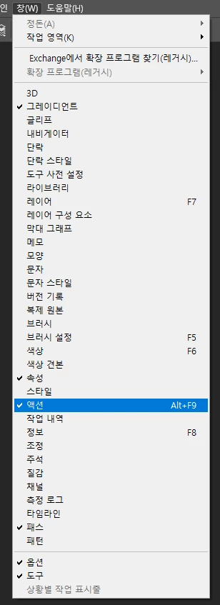

 ❸ 액션 패널 열기
          (1) 창>액션 (Alt+F9)을 클릭하여 액션 패널을 불러오세요

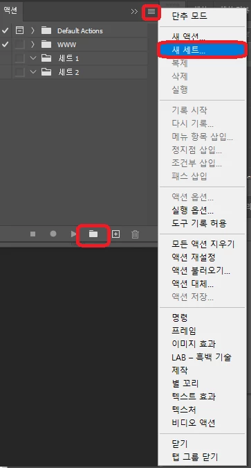

       (2) 새로운 세트를 생성하여
             다른 액션들과 구분하려면
             패널 하단의  [폴더 아이콘(새 세트 만들기)]을 클릭하거나
             [액션 패널 메뉴] > [새 세트]를 클릭하고
             [이름 지정]  > [확인]을 클릭하세요

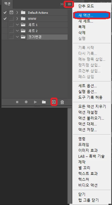

  새 액션 만들기
            패널 하단에 있는 새 액션 만들기 버튼(+)을 클릭하거나
            [패널 메뉴] >[새 액션]을 선택한 후
           액션 이름을 정하고, 설정 항목에서 세트를 지정해주세요

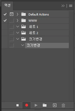

 ❺  작업절차 기록하기
             (1) 새액션 창에서 기록을 클릭하면
                  작업 절차의 녹화가 시작됩니다.
                  액션 패널 하단에 있는 원 모양의 하얀 버튼이
                  빨간색으로 바뀌어 녹화 중임을 확인할 수 있어요
