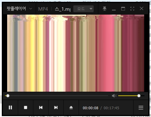

프리뷰에서는 제대로 나오는데, 내보내기 통해서 밖으로 나오면 이렇게 화면이 깨집니다.
그래픽 카드도 신버전으로 다운로드 받아봤는데 똑같네요..
프리미어프로에서 미디어 인코더로 이동하여 내보내기 하는 것도 해보았습니다 T_T
제발 알려주세요.

안녕하세요. 커뮤니티 담당자 Dolor Sit Amet입니다.
위에 보여주신 이미지는 팟플레이어에서 재생한 것으로 보입니다.
이는 프리미어나 미디어 인코더의 문제가 아니라
팟플레이어 프로그램의 하드웨어 가속 및 코덱 호환의 문제일 수 있습니다.
다른 플레이어로 플레이를 해보거나
인코딩 된 영상 파일을 다시 프리미어에 가져오기 한 상태에서도
위의 이미지처럼 화면이 깨지는 현상이 발생하는지 궁금합니다.
또한 추가적으로 내보내기 할때의 코덱 설정과
오디오는 문제가 되지 않는지도 확인해주시면
보다 자세한 안내를 드릴 수 있을 것 같습니다.

동일한 문제를 겪고 있습니다. 인코딩한 모든 영상이 깨지며,
다른 플레이어 뿐만아니라 프리미어에서 새로 불러왔을때도 깨져있습니다.
프리미어를 지웠다가 다시 깔아도봤고, 모든 관련 드라이버도 최신으로 업데이트 했습니다.
사운드는 문제없이 나옵니다.
내보내기 설정은 Match Source = adaptive high birate 입니다.

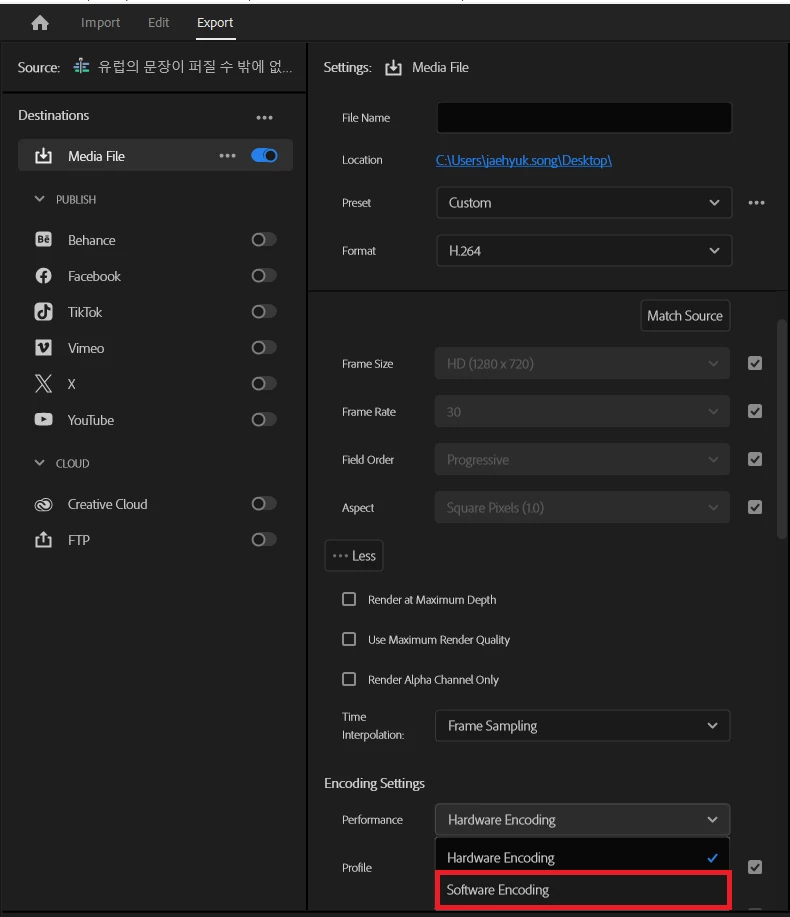

2가지로 테스트 해볼 수 있을 것 같습니다.
1. Premiere Pro의 렌더러가 아닌,  Media Encoder로 내보내기해서 확인 하는 방법.
2.Premriere Pro 내보내기 할 때, 하드웨어 인코딩을 종료하고 소프트웨어 인코딩으로 내보내기.
