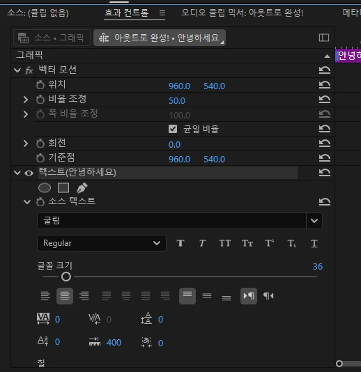

프리미어프로 자막에서 크기 조절시 기준점이 중앙에 고정되는 거 같습니다
2023프리미어프로를 쓰다가 컴퓨터를 바꾸게 되면서 한번에 2025버전으로 넘어왔습니다
그런데 예전에는 자막을 쓰고 크기 조절을 하면 자막이 제자리에서 작아지고 커지고 했는데
2025버전으로 업글하고난 후 중앙 정렬을 한 후 크기 조절을 하면 제자리에서 변경이 되는데
자막을 아래나 위 옆으로 이동해서 하면 기준이라고 해야되나 그게 중앙에 고정된 거 처럼
작아지고 커지더라고요 이거 왜그럴까요 설명 이해 못하실까봐 사진 첨부했습니다

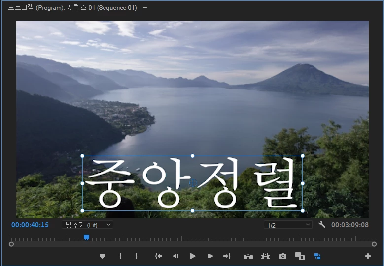

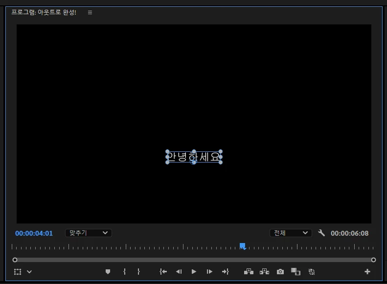

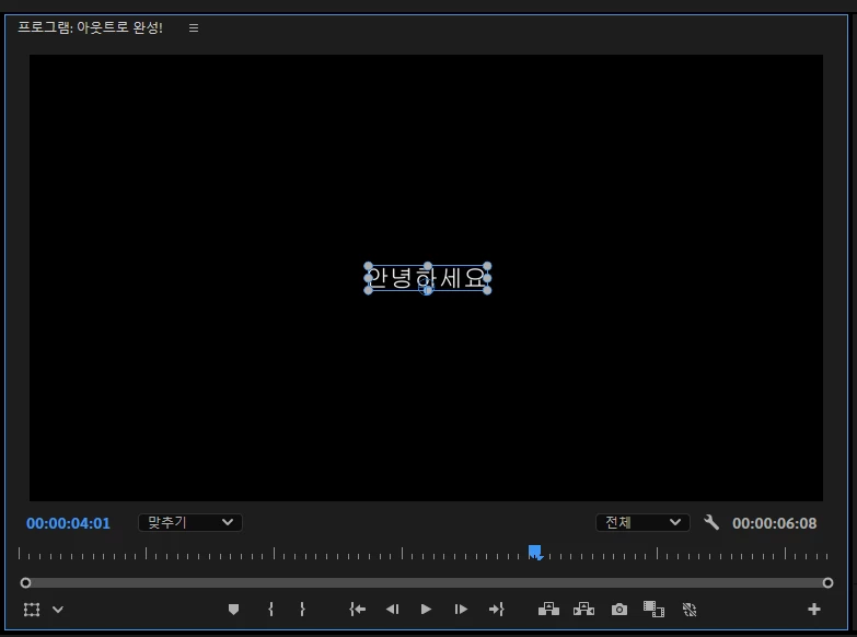

1.중앙에 안녕하세요 자막을 씁니다

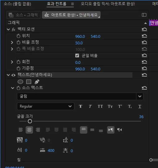

2.효과 컨트롤패널에서 비율 조정을 50으로 줄였습니다
3.제자리에서 작아졌습니다

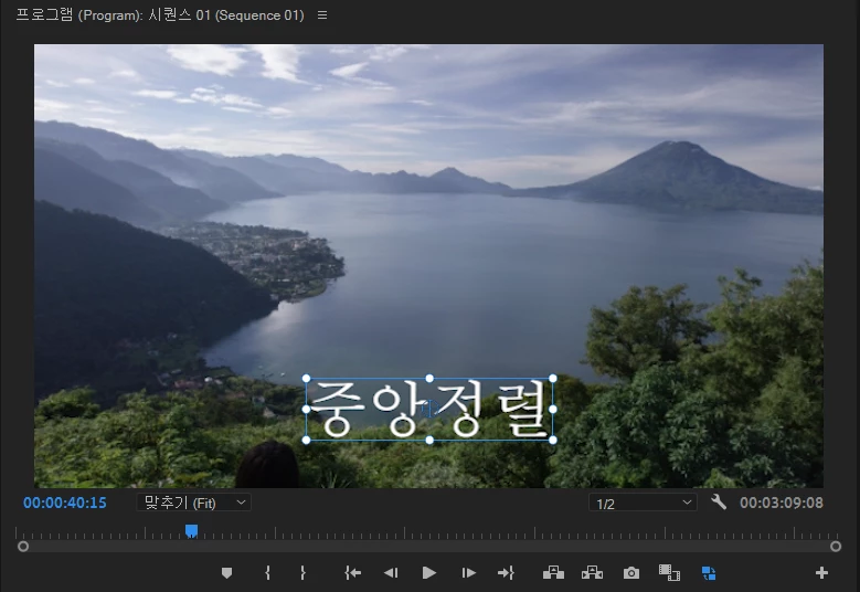

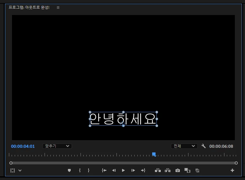

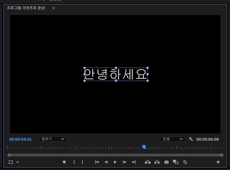

4.크기를 다시 100으로 키우고 자막을 아래로 옮겼습니다
5. 똑같이 비율 조정 50으로 바꿉니다
6.그러면 자막이 화면중앙으로 올라가면서 작아집니다.
 비율 조정을 25로 더 줄이면 더 중앙으로 이동하면서 크기가 작아집니다
(잘은 모르겠지만 자막 위치를 옮겨도 중앙을 기준으로 움직입니다)

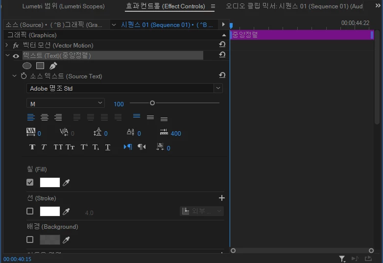

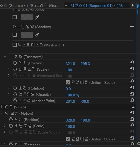

    우선 하단의 이미지처럼 기준점을 컨트롤을 누른채로 기준점을 텍스트의 중앙에 스냅을 해서 맞춰줍니다.
    이후 효과 컨트롤에서  텍스트 부분을 열어주시고
    스크롤을 조금 내려서 변형 부분을 밑으로 열어서 비율조정을 진행하시면
    기준점을 기준으로 위나 아래로 이동하면서 텍스트가 줄어드는것이 아니라 기준점을 기준으로 텍스트가 중앙으로 커지고 작아지는것을 확인할 수 있습니다.
    이렇게 기준점을 텍스 박스의 중앙 또는 중앙 하단에 배치하시면 원하시는 텍스트 크기 조절을 진행 할 수있을것같네요.

    제가 질문을 잘못 한거 같네요 죄송합니다 질문 요지는
    벡터모션에서 기준점이 중앙으로 잡힌 것은 바꿀 수가 없을까요? 이것입니다
    벡터모션에서 중앙으로 기준점이 잡히면 다른 효과를 넣을 때도 기준이 중앙으로 잡힙니다
    영상 첨부하겠습니다.
