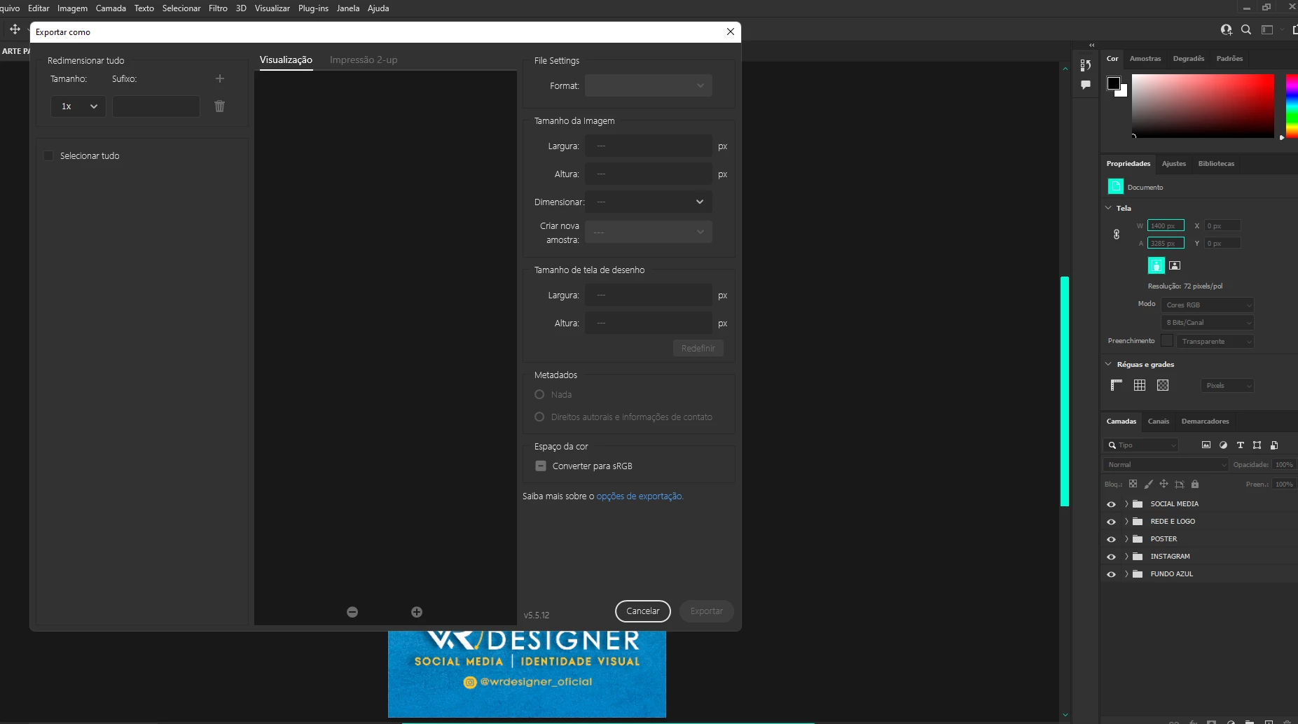

Mar 3, 2022 5:30 AM UTC
Olá!
Estou tentanto exportar um trabalho feito, porém ao ir em arquivo > exportar como, nada aparece conforme imagem anexada abaixo.
Como faço para resolver?
