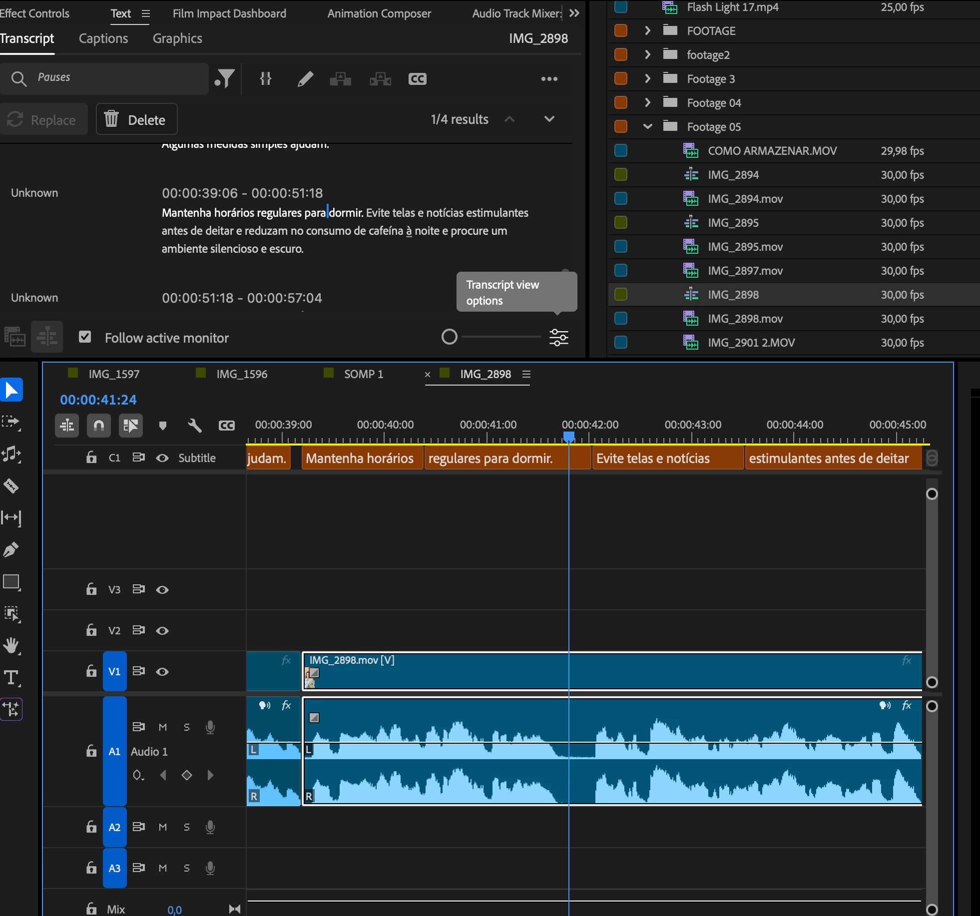

A transcriçao não identifica todas as pausas na sequencia
Após fazer a transcrição do vídeo, busco as pausas para eliminá-las.
As pausas pequenas não são identificadas e não é possível excluir, pois não foram identificadas como pausa na transcrição da sequencia. Por isso, não é possível eliminar conforme podem identificar na imagem em anexo.
Busquei alguma informação sobre esse erro e não encontrei.
Como podem identificar na imagem. Há duas pausas na timeline. Na área de transcript não identifica o espaço vazio como pausa na fala.
Se alguém puder me ajudar.

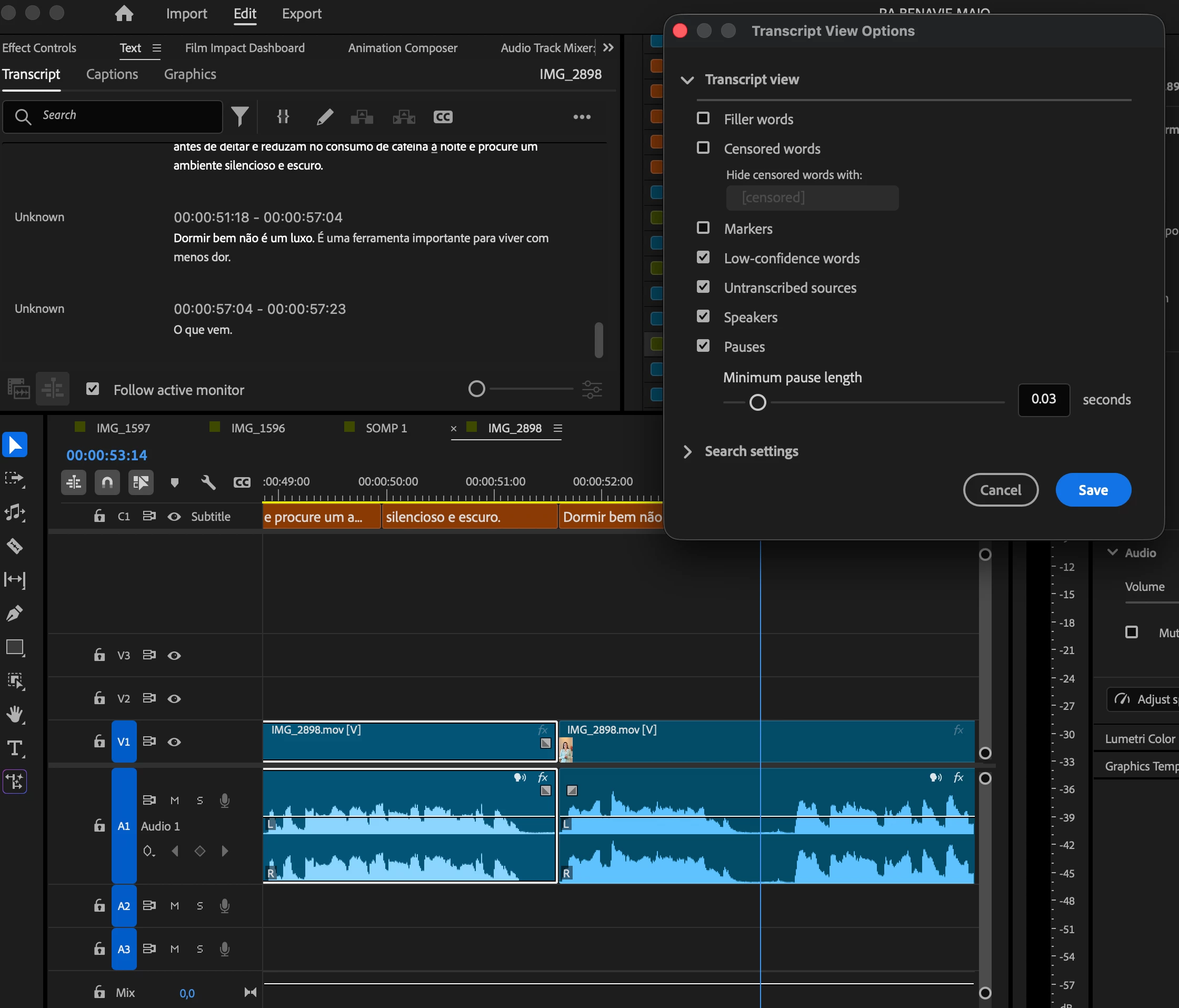

    Estou com mesmo problema por aqui e depois de ir instalando versão anterior após versão anterior, a única que voltou a configuração normal foi a de 2025. Eles recomendam colocar na 26, mas nenhuma aqui da 26 deu certo.

    Hello ​@Wesley_Francisco4934
    Welcome to the Premiere Forums. Unfortunately this is a known issue and for pause detection purposes the recommendation is to install version 26.0 until we have a fix.
    It could still help us to know a little about your system as they work on correcting this. If you have a moment, could we please get some of the system specs requested in How do I write a bug report?
