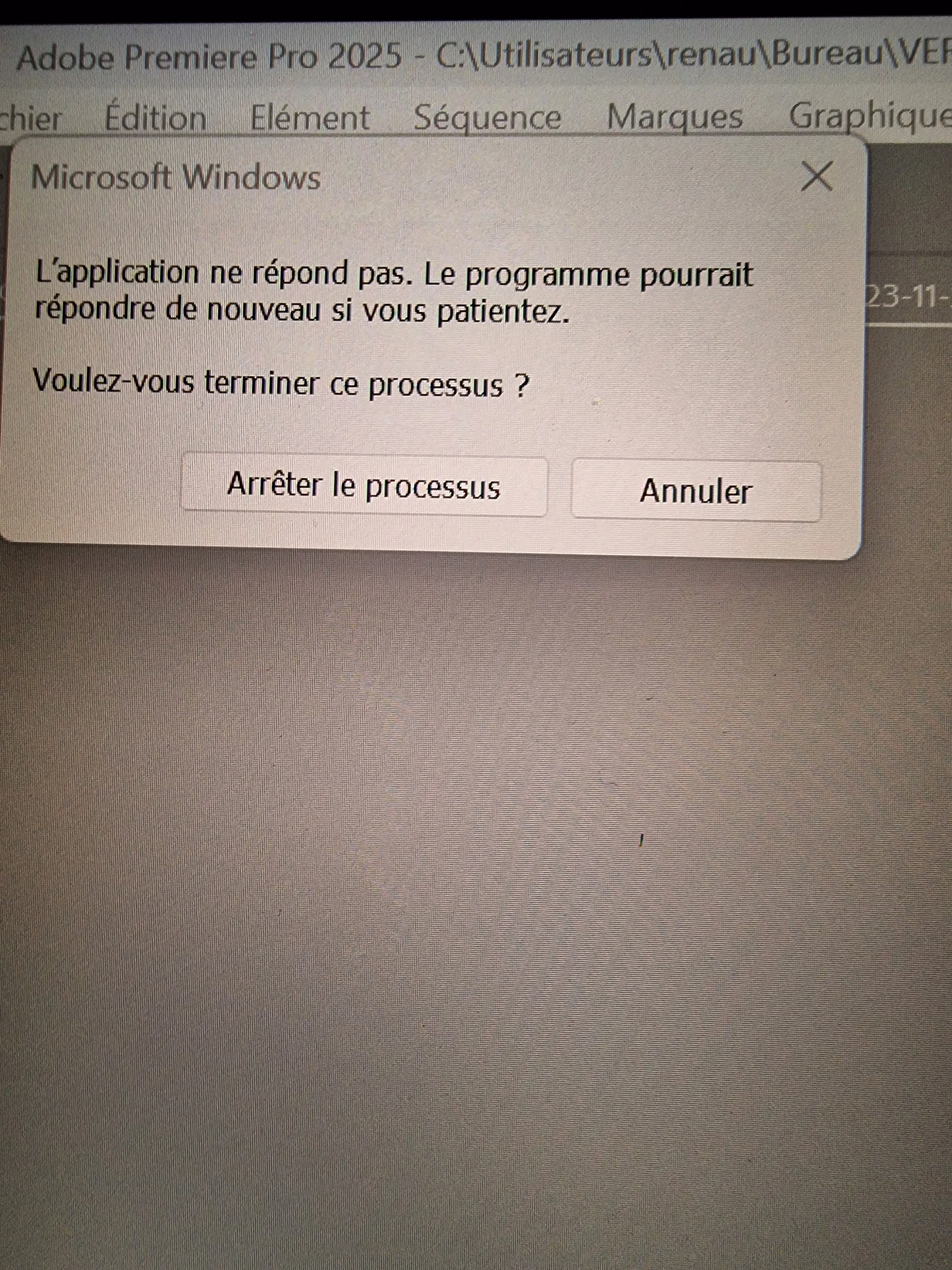

Bonjour,
Quelqu'un peux m'aider,  je ne peux plus utiliser premiere pro, j'ai téléchargé premiere pro sur mon nouveaux pc, j'ai commencer le montage, c'était parfait, et sans aucune raison, plus d'image dans la previsualisation, ecran noir et bug dans tous la timeline. Premiere pro crach,  je ne peux rien faire.

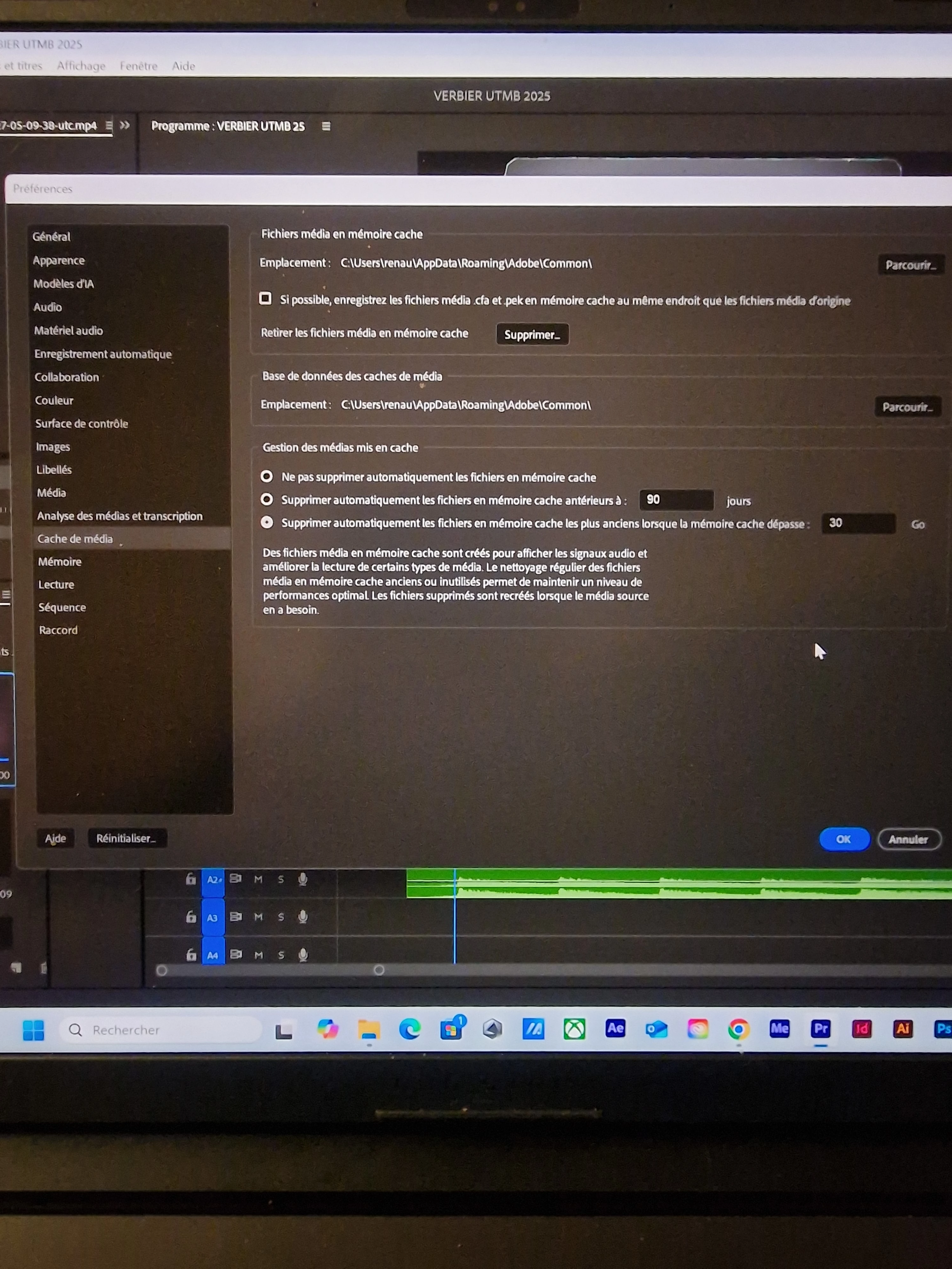

J'ai fait le nécessaire,  vidéo le cache, modifié la mémoire, installer à nouveau l'application.. mais pas de changement..
Même chose pour after effect, crach impossible de travailler avec , pas de previsualisation, et application qui crach
Version premiere pro 25.5
Merci

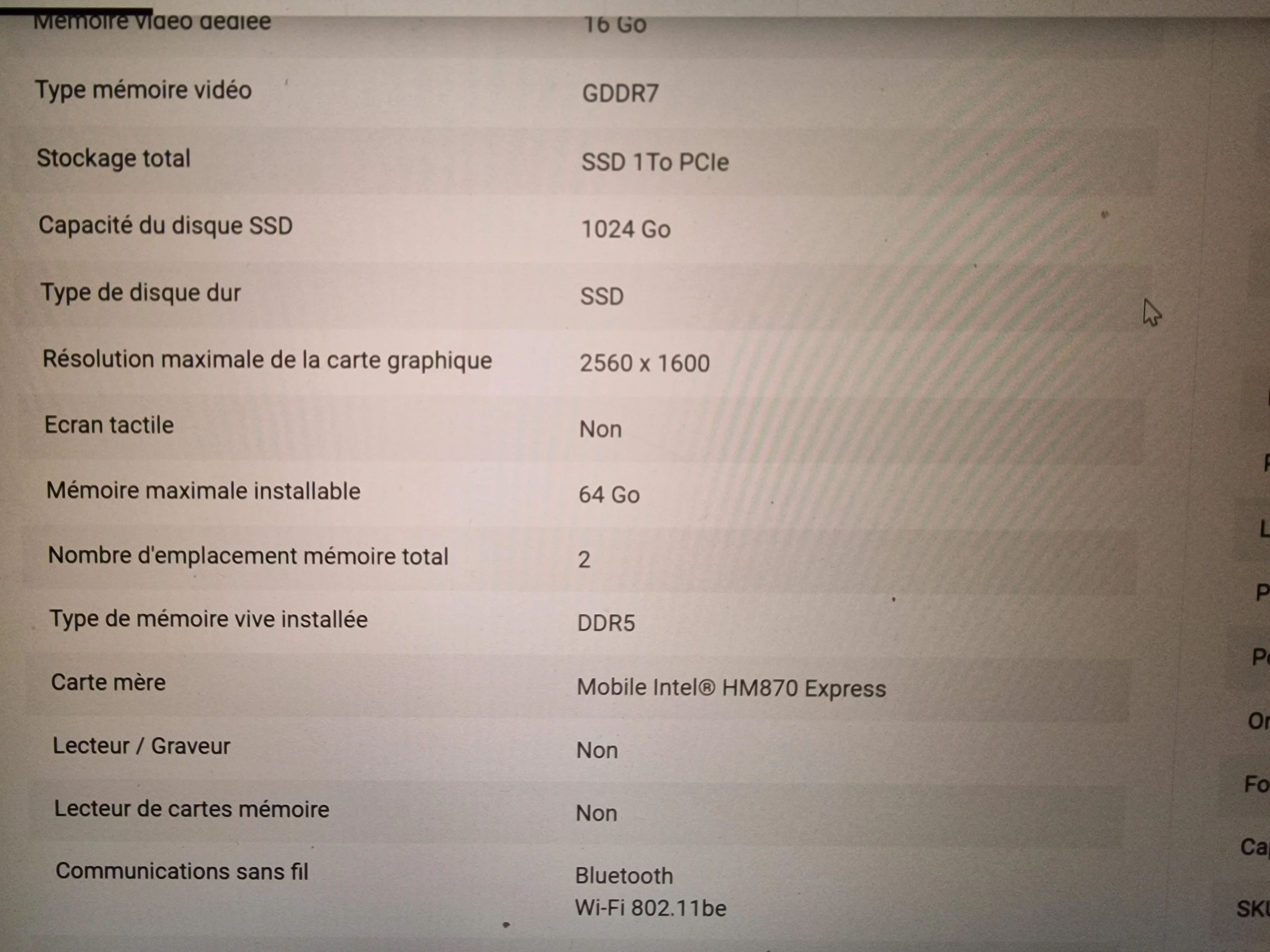

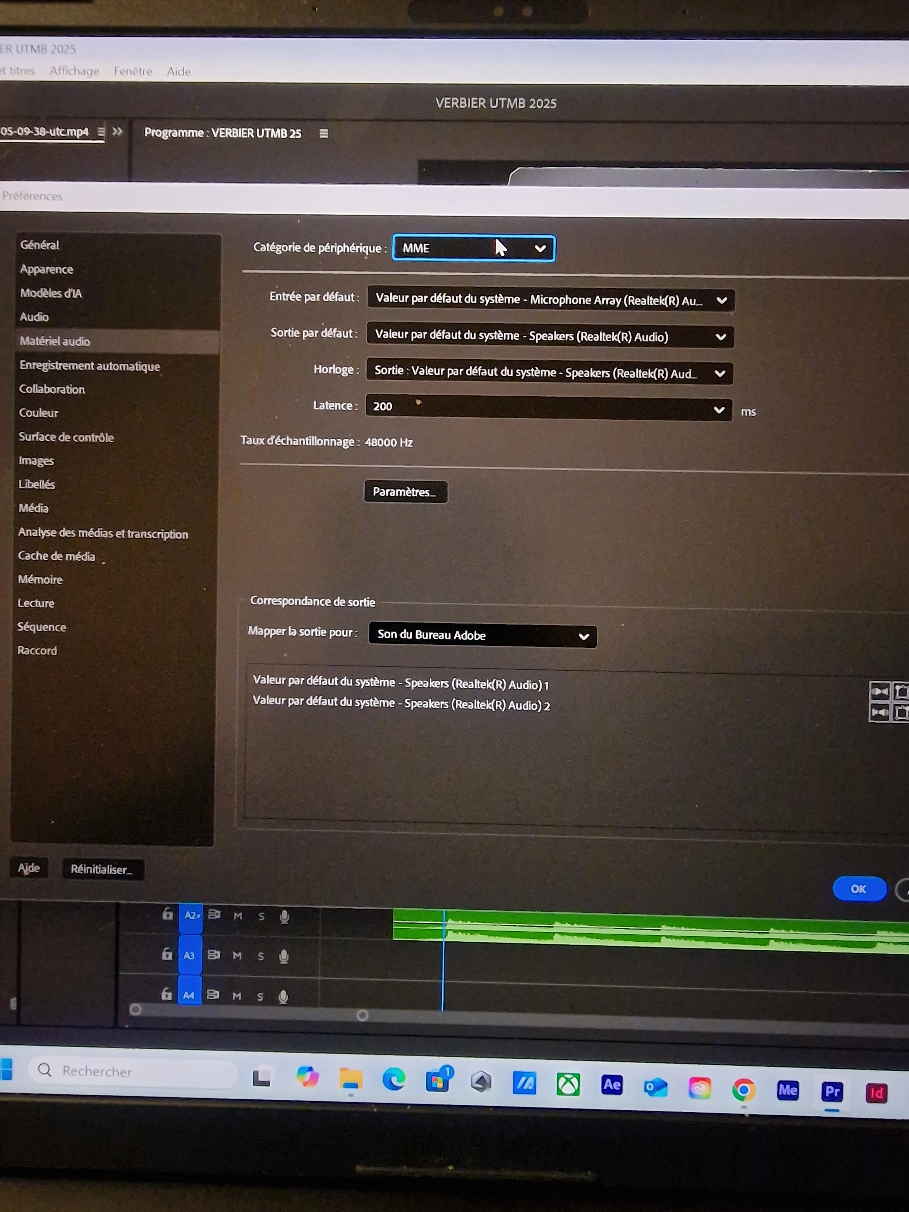

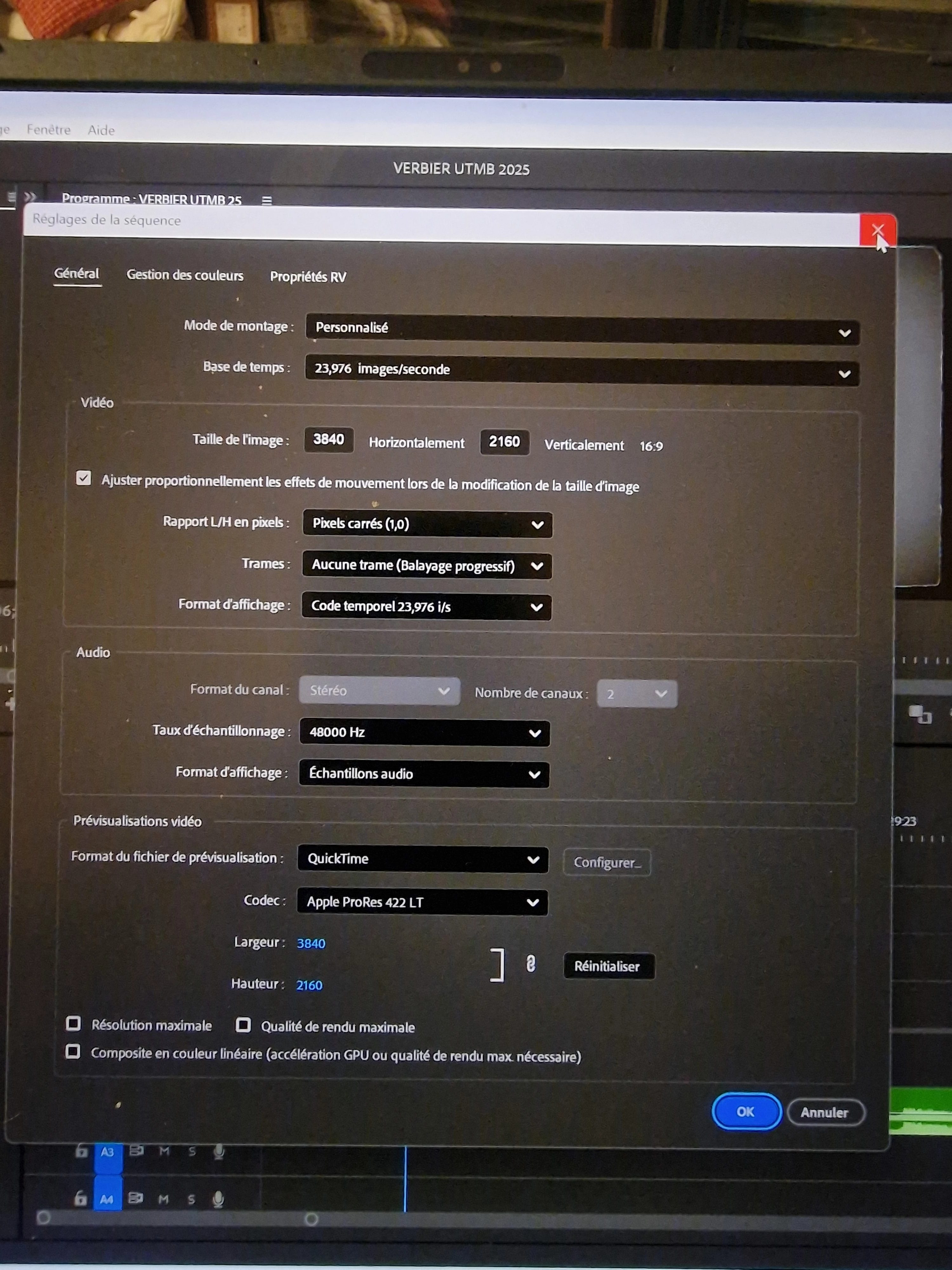

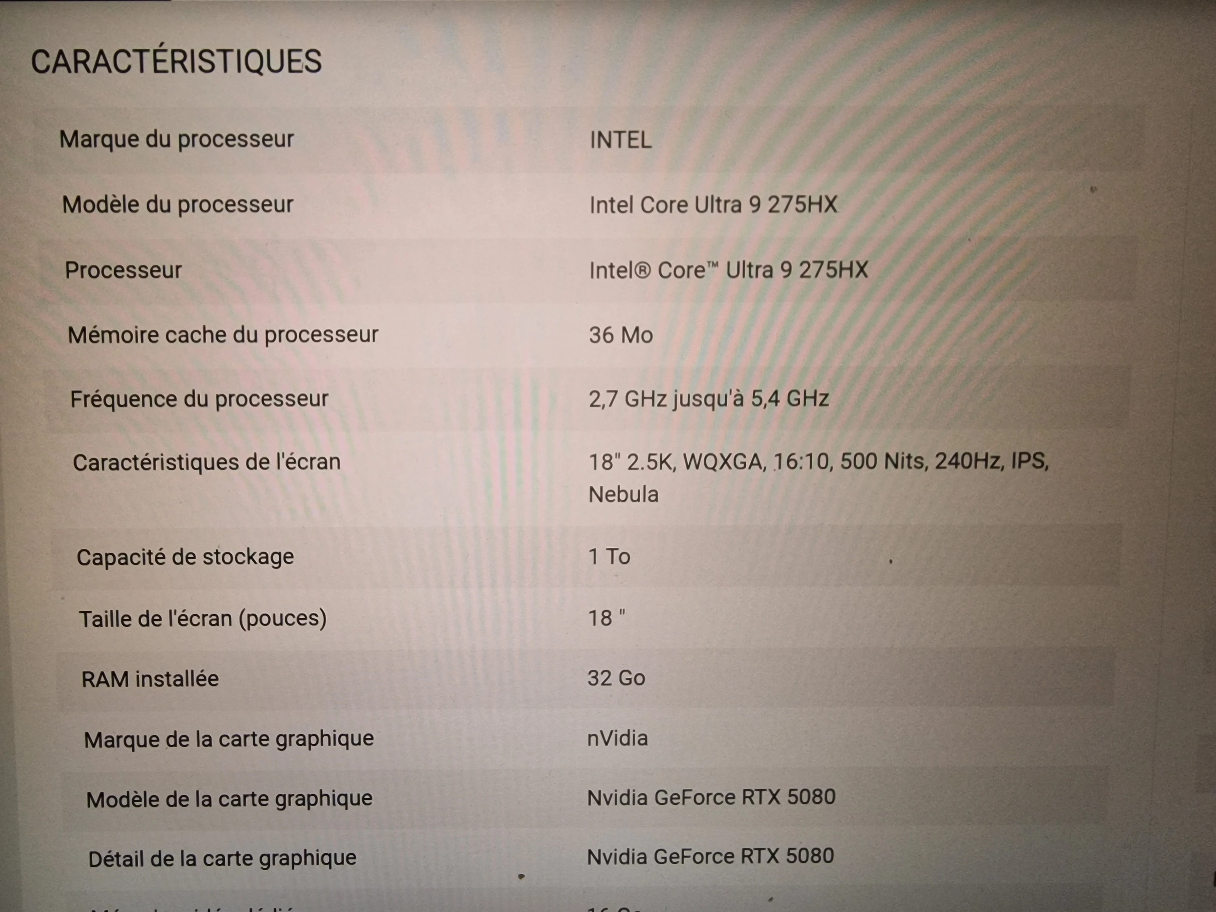

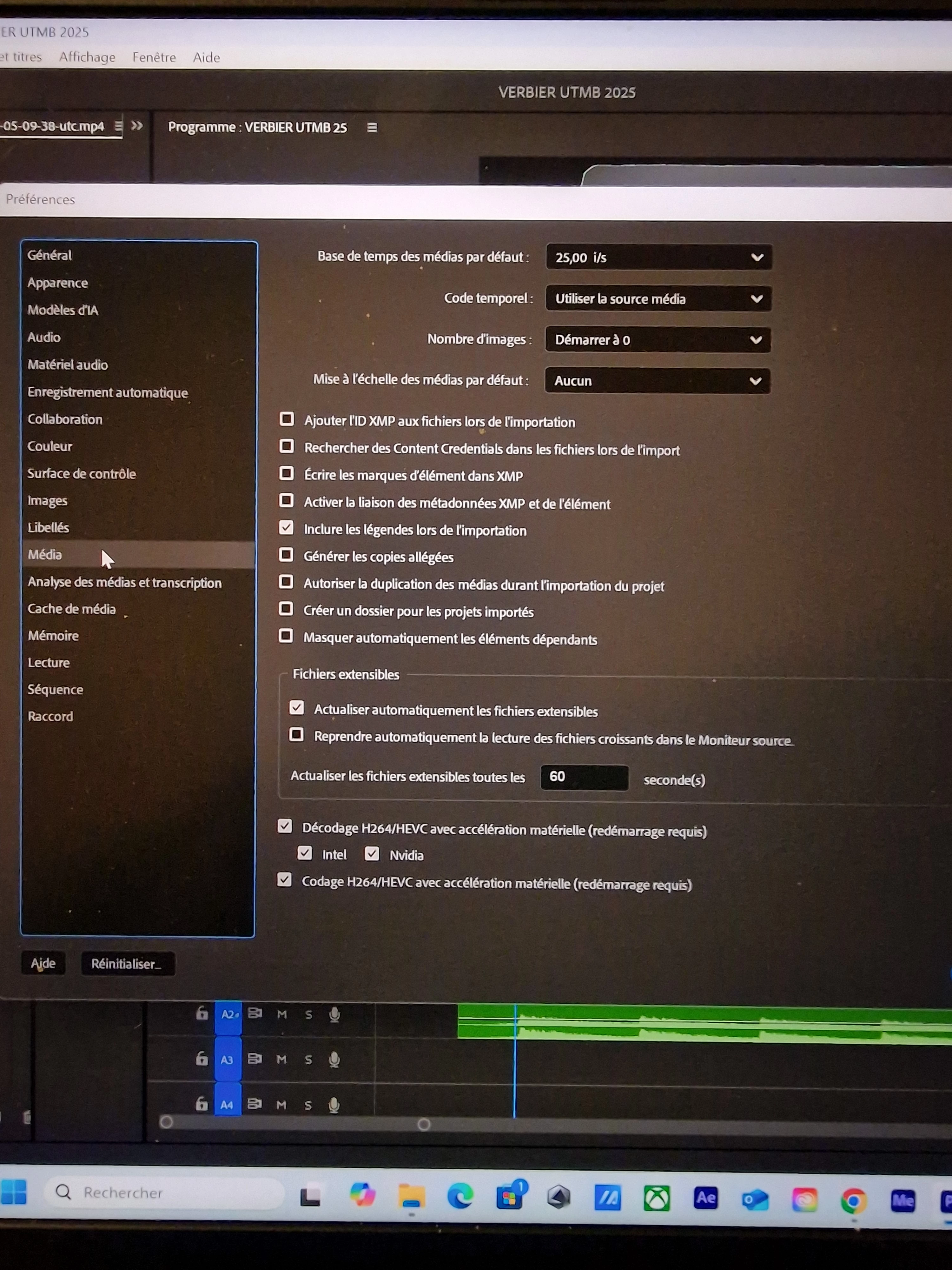

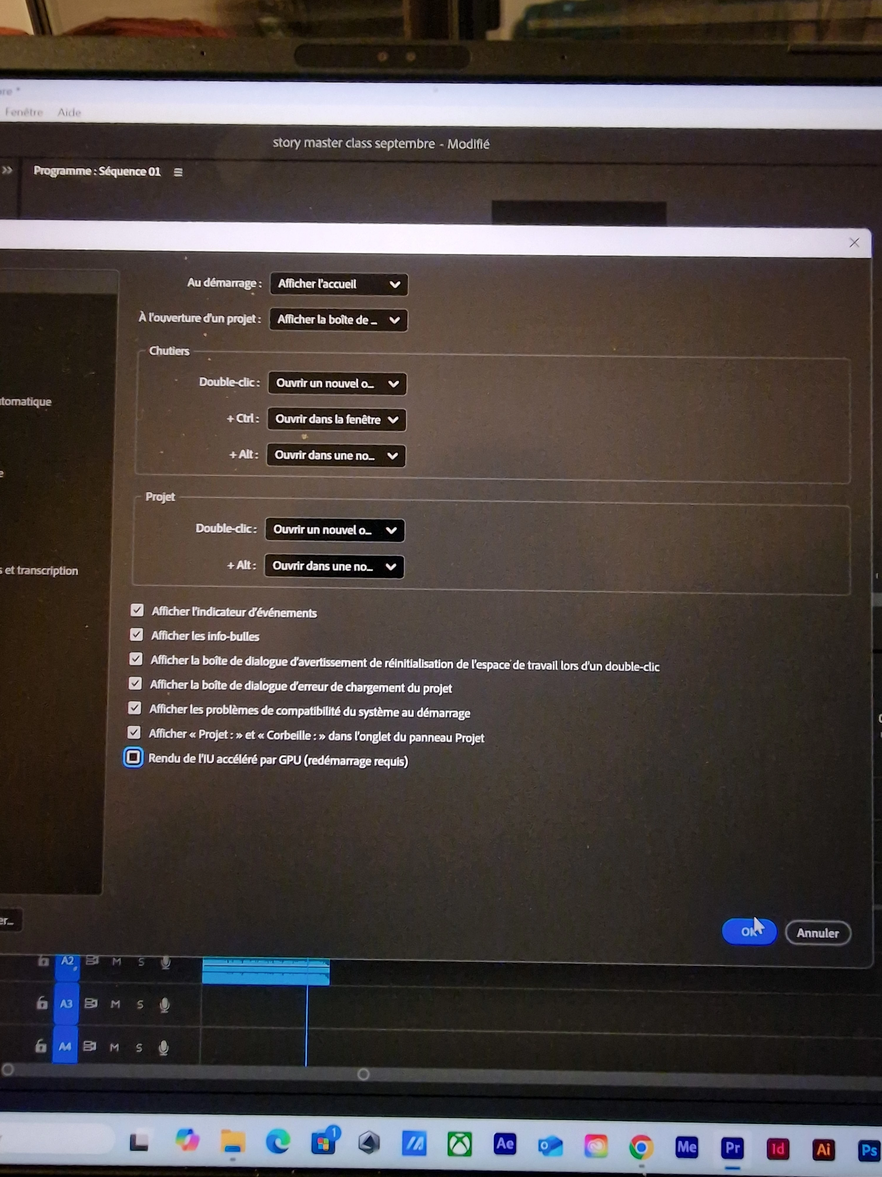

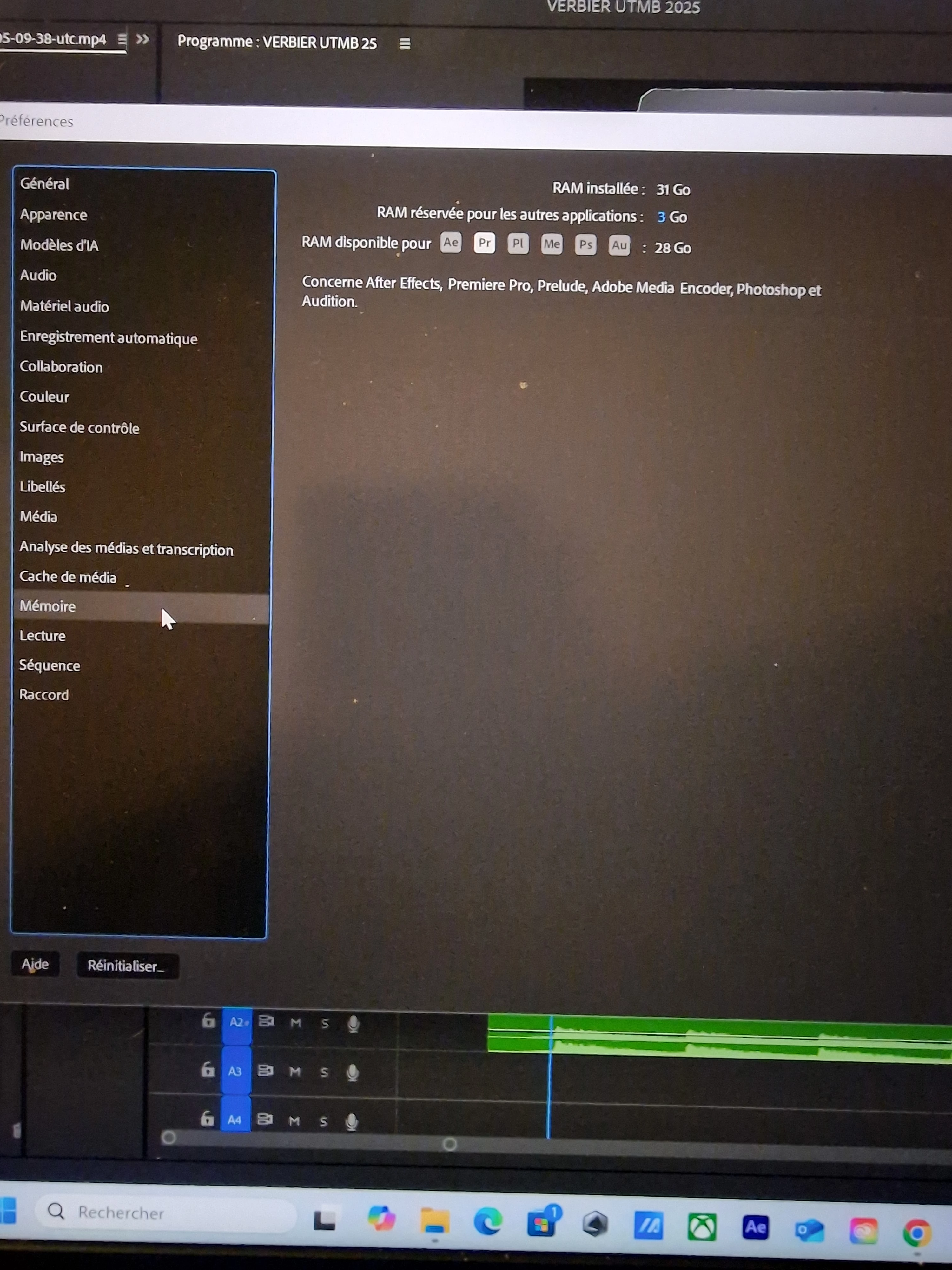

Voici quelques photos et vidéos, de ma situation.
Si je commence le moindre montage ou effet le logiciel crach

Can you let us know your system specs?

Many people are having problems with NVIDIA 50 series cards on all video apps.
Some have had success rolling back or updating with a clean installation of a Studio driver.
Others have had to use earlier versions of the video app.
