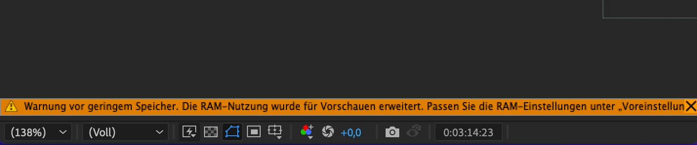

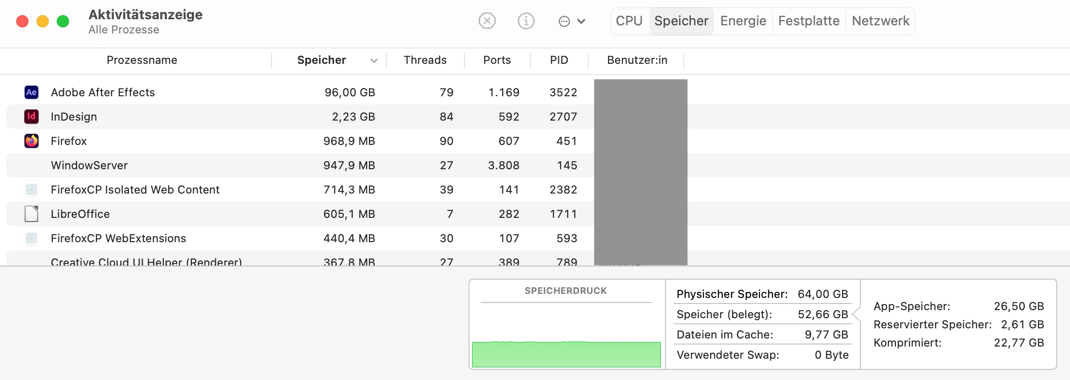

AE belegt in ca. 10 min. allen RAM (max. 52GB zugeordnet) und dann beschränkt sich die Vorschau auf 5 Frames und es kommt der Speicherwarnbanner. Alle Drittanbieter-Plugins rausgenommen, selbes Problem. Alle Caches und Speicher gelöscht, selbes Problem.

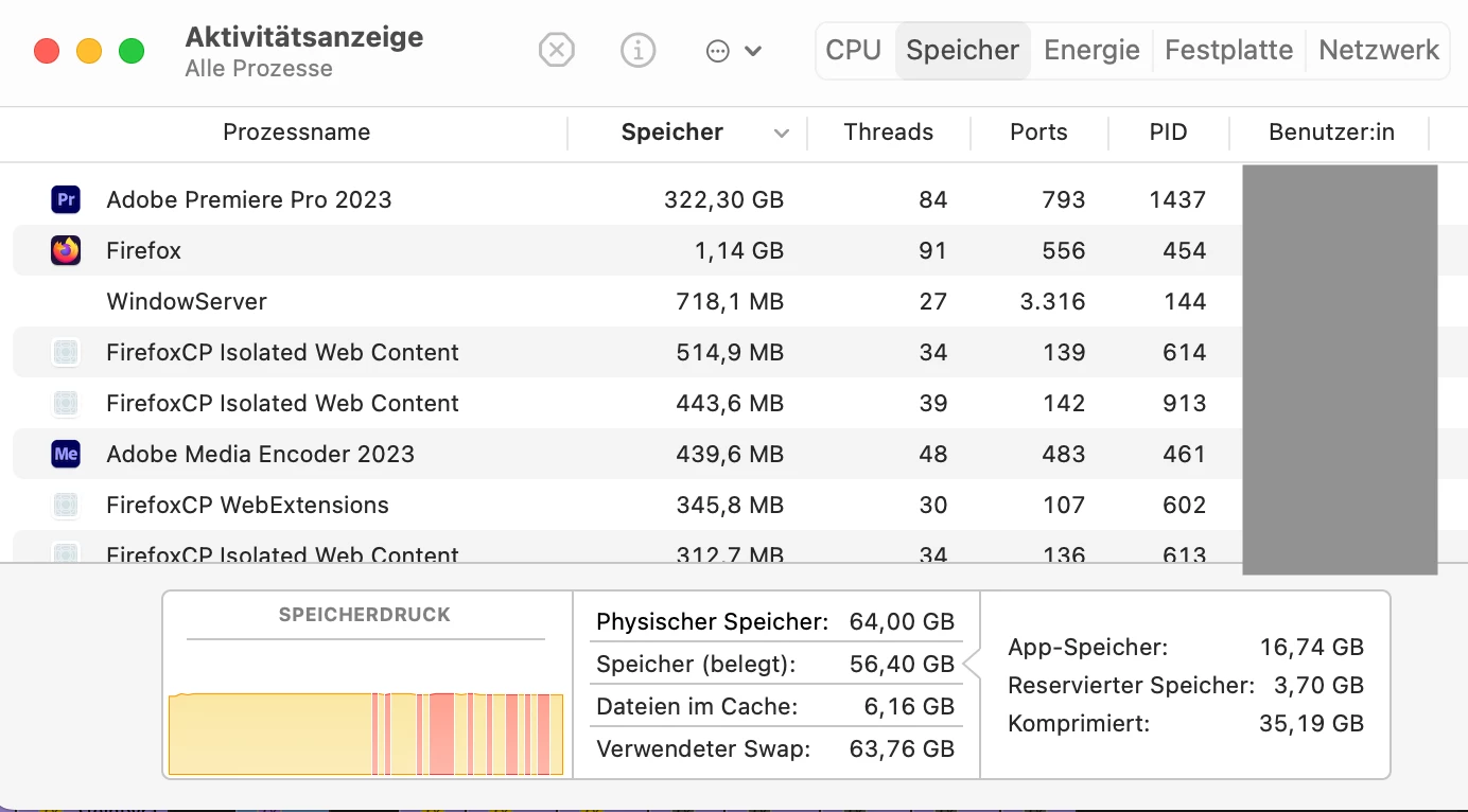

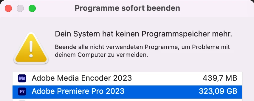

Premiere frisst in ca. 15 min. den RAM (max. 52GB zugeordnet) plus sehr viel virtuellen RAM (320+ GB) auf und crasht dann. Drittanbieter-Plugins deinstalliert, selbes Problem. Neues Projekt anlegen, altes importieren, selbes Problem.

Also funny, AME also fills up RAM over the limit (300+ GB says Acitivity Monitor), then slows down dramatically. This happens when sending a comp from AE render queue to AME and also when directly importing a AE project file into AME without having AE open. The only way rendering works now is directly from the AE render queue. GPU enabled or disabled doesn't make a difference here.
