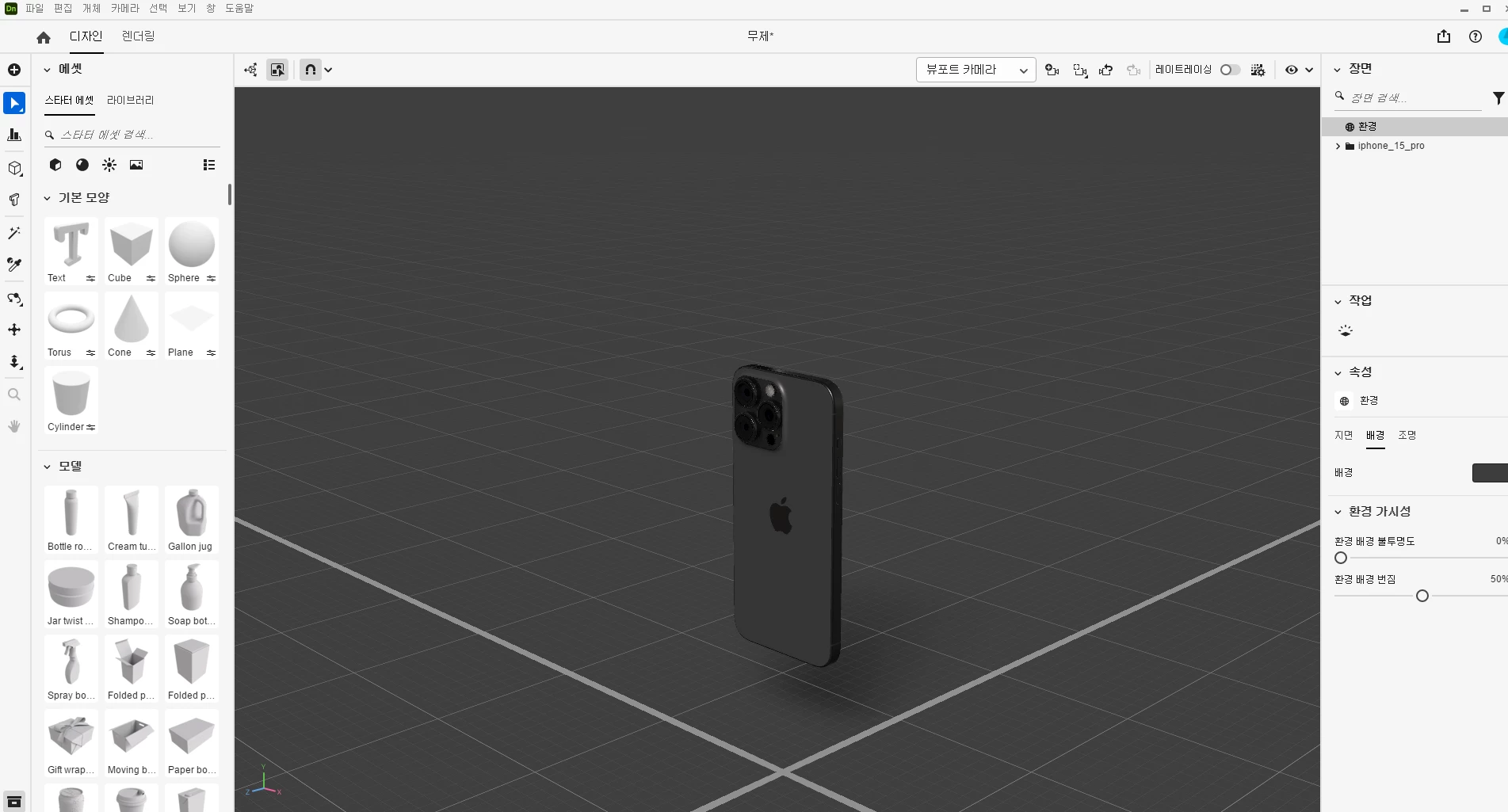

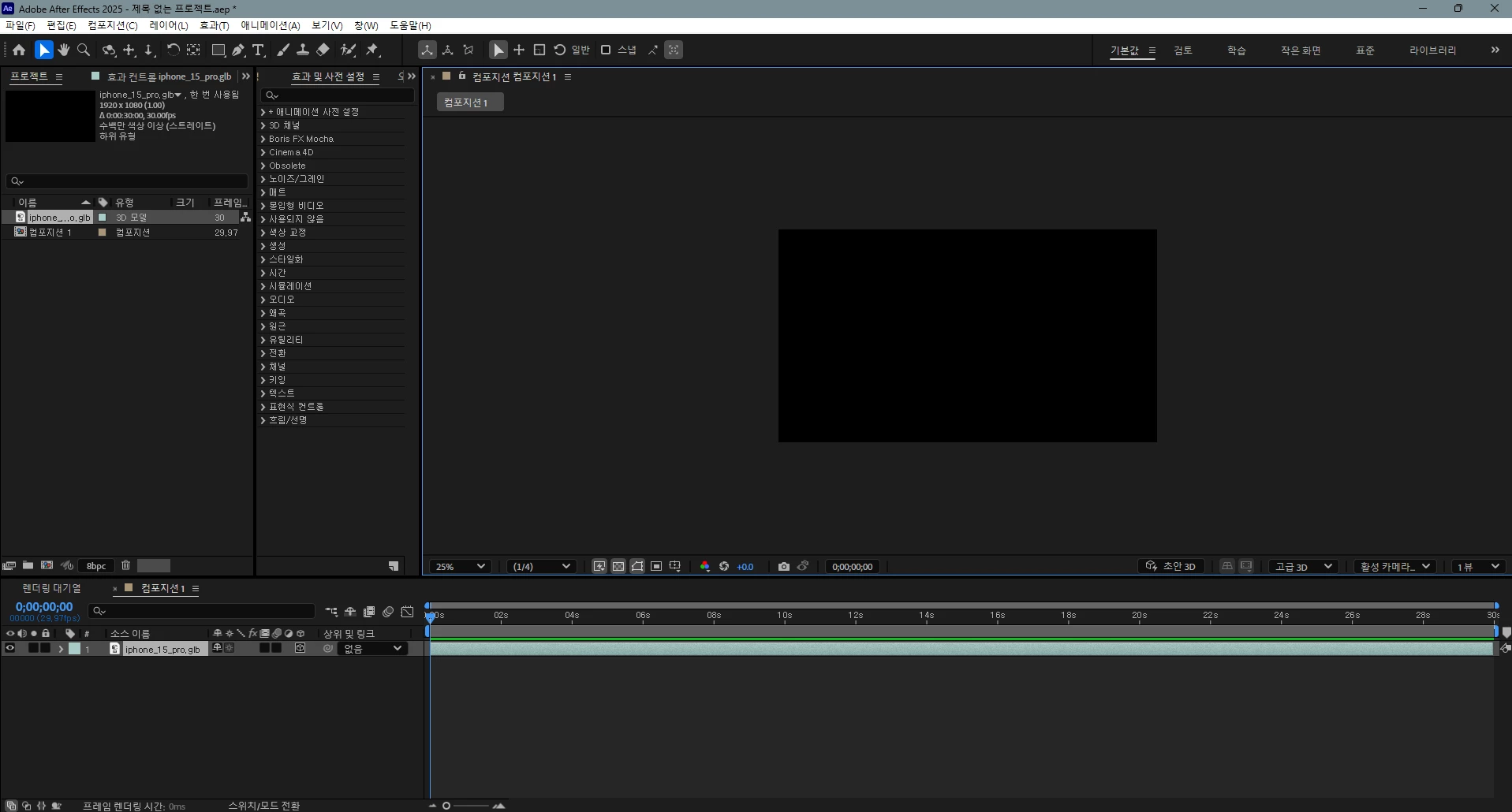

 3d 파일은 불러왔지만, 정상적으로 import 되지 않았습니다.
3d 파일을 불러오게 되면, 갑자기 검은색 화면이 나타나며
key 움직이면 잠시동안 Silhouette  등장합니다.
물론, 이와 같은 현상은 glb, gltf, obj에서도 동일하게 나타납니다.
그런데, 다른 3d에서는 import가 잘 됩니다.
아래의 사진을 보세요. 동일한 파일을 가지고 실험했습니다. 
#관리자 모드, 안전 모드 등등 해 보았지만, 소용없었습니다.
#통합gpu를 "사용하지 않음"으로 설정한 뒤에도 소용이 없었습니다.
#그래픽 드라이브는 모두 최신 상태입니다.

추가적인 말을 덧 붙이자면, 검은색 화면이 된 3d 파일을 rendering 해 보았지만, 되지 않았습니다. 또한, 검은색 화면인 상태로 import되면, 프로그램 내에서 재생이 되지 않습니다. 제 생각에는 컴퓨터가 3d 파일을 감당하지 못하는 것 같습니다.  AE 프로그램 내에서. 제가 이렇게 생각하게 된 이유를 말씀드리겠습니다. fake 3d는 평면 레이어를 z축으로 순서대로 연달아 복사하면 마치 3d처럼 보이는 방식을 말합니다. 저는 이 방식을 통해 z축으로 평면 레이어를 순서대로 복사하는데, 15~20개 이상 복사하게 되면, 평면 레이어가 복사되는 것이 아니라 검은색 화면이 복사되기 시작합니다. 당시 저의 gpu의 용량과 사용량은 작았지만, 이런 현상들이 일어났습니다. 이를 보아 모종의 이유로 제 gpu가 감당하지 못한다는 것을 이해했습니다. 물론 사용량은 작았지만, 제 머리로는 그렇게 생각할 수 밖에 없는 현상이었습니다.

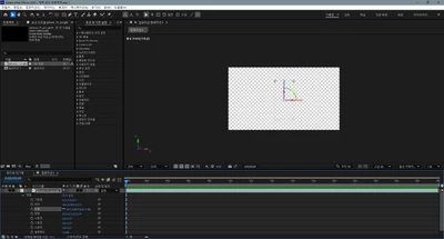

October 16, 2024
안녕하세요 니슈님
정확히는, scale or position 을 조절할 때 물체를 볼수있는 것이 아닌, Silhouette box만 등장합니다. 아래의 사진을 보세요.  제 말을 잘 표현하는 사진입니다.
현재 위 사진과 같이 Silhouette box만 보이는 상황이며, 실제 3d 물체는 보이지 않습니다.
