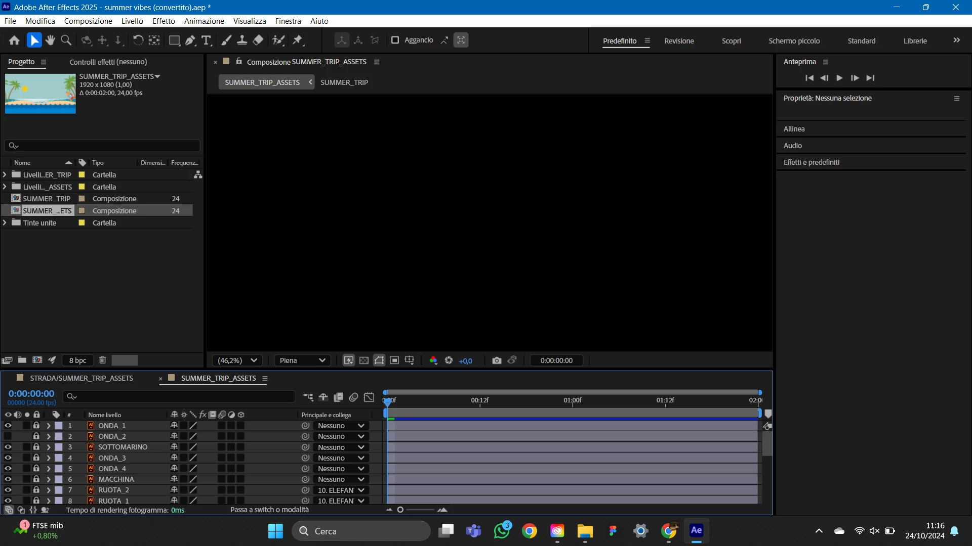

Ciao a tutti,
nell'ultima settimana mi si è presentato un problema sia con After Effect che con Premiere. Entrambi i programmi funzionano perfettamente, ma il pannello dedito alla riproduzione video non mi da segni di vita. Di conseguenza mi è impossibile riprodurre il risultato del video o dell'animazione creata, sebbene la visualizzazione dei livelli sia attiva. Ho provato a vedere se poteva essere un problema di scheda grafica, ma risulta intatta e lavora bene con gli altri programmi. Sia After Effect che Premiere in passato li ho già usati e sto riscontrando problemi solo in questi ultimi giorni. Anche disinstallando i programmi (tramite Adobe Creative Cloud Cleaner Tool) e reintallandoli, sia versioni vecchie che nuove, il problema mi si ripresenta.

Please try the steps in the following thread: https://community.adobe.com/t5/after-effects-discussions/unable-to-view-composition-or-footage/td-p/14921329
Let us know how it goes.

Thank you so much, it works now! At first I didn't want to change the display quality, but in the end I gave up. I hope that with the next update this problem will be solved, but for now thanks again for the tip.
