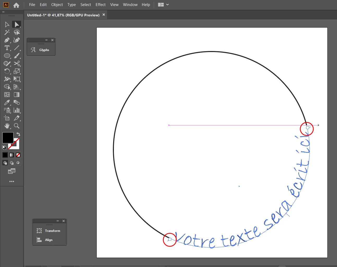

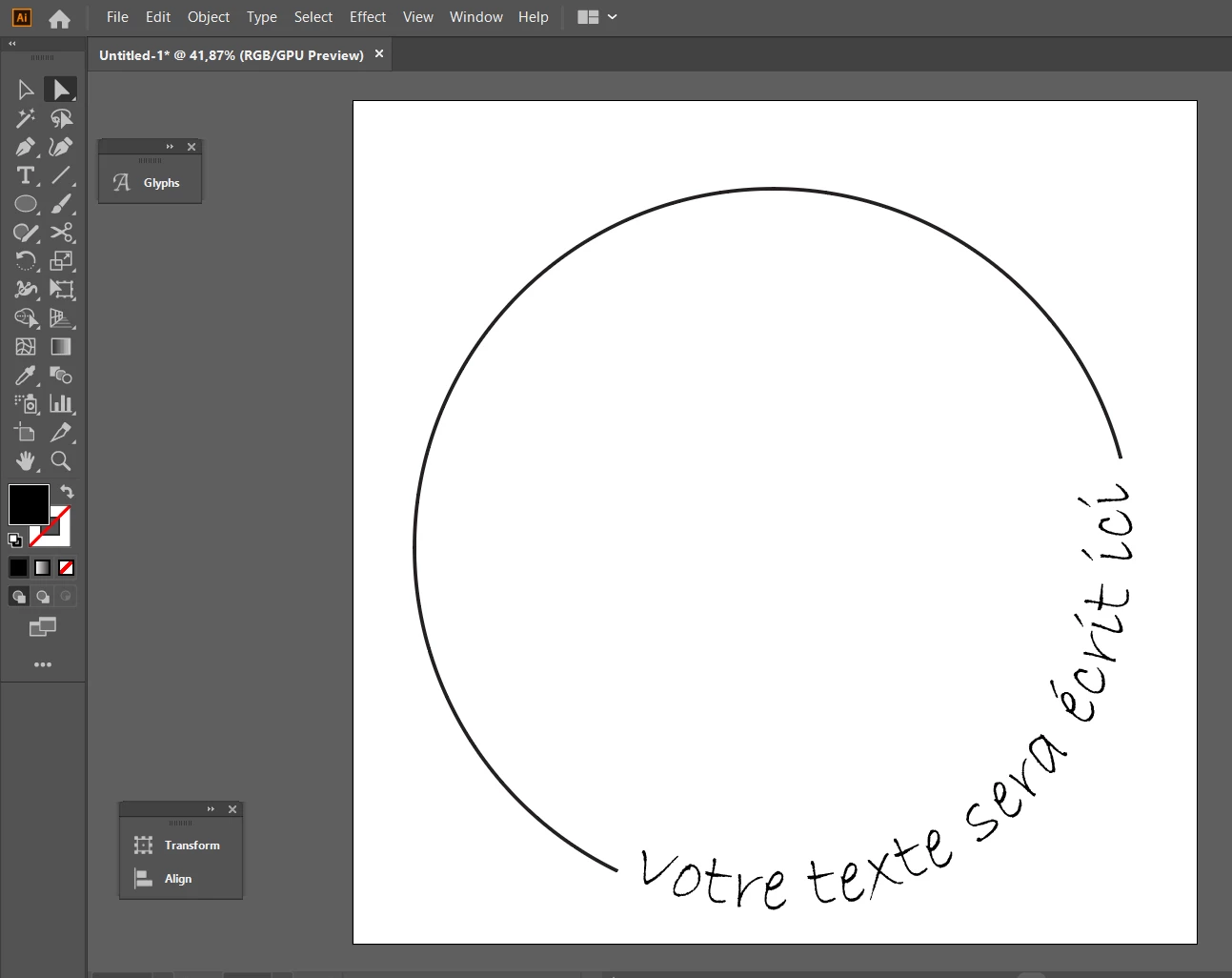

bonjour
par exemple, comme ceci

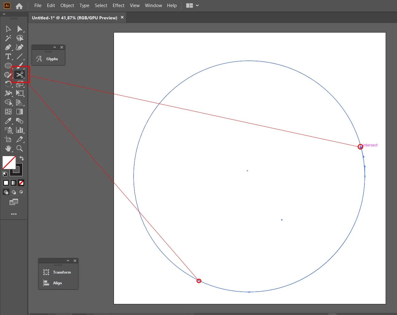

1. dessiner un cercle
2. avec l'outil ciseaux pour couper dans les bons endroits
3. écrivez le texte sur le contour et alignez-le au centre. Le contour de la ligne où sera le texte disparaîtra
Ça y est 🙂

Viratlan,
You can, pardon my (non) French:
1) Create the circle and copy it, then click the copy with the Type Tool and write, then drag the text round and/or Drag across to flip, and adjust the Baseline Shift to have it centred on the circle;
2) Select the original circle and cut it where you wish the Stroke to start/end on either side of the text (you can use the Scissors Tool), then delete the unwanted part;
3) If needed, you can fine tune the position of the text by dragging as in 1).
