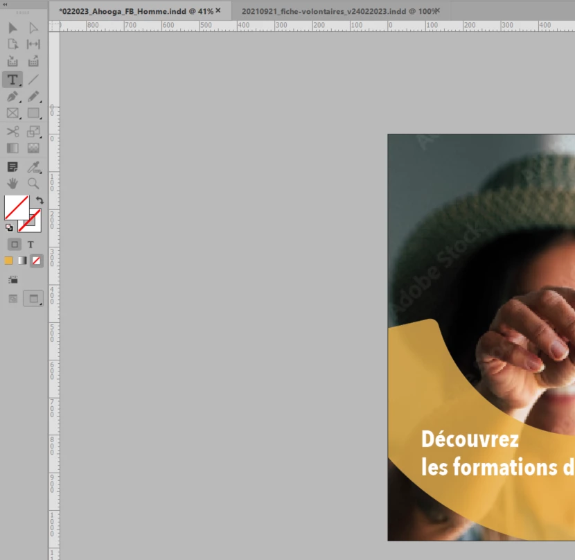

Bonjour,
est-ce que chez vous aussi depuis la mise à jour d'aujourd'hui, votre barre d'outils "outils" est inactif (sauf le texte et les modifs de couleurs) ?
merciiiii pour votre aide 🙂

Bonjour, il n'y a qu'une partie de la fenêtre "outils" qui est inactive
Auriez-vous une idée du pourquoi ?  Merci d'avance 🙂

Bonjour,
quelle mise à jour ? En ce qui me concerne, j'ai la 18.1.0.51 (et pas mis à jour aujourd'hui) et je n'ai rien constaté de tel. Est-ce que la fenêtre du mode éditeur n'est pas ouverte quelque part dans un coin de l'écran ?
February 26, 2023
Merci pour votre message 🙂 oui, la dernière dispo et chez moi, elle s'est faite le 24 😞  depuis les outils de sélections sont en grisés (comme tous les autres outils sauf txt et couleur) 😞  j'ai regardé si une fenêtre de dialogue n'était pas coincée quelque part  mais non, il n'y a rien.  Croyez-vous que désinstaller et réinstaller indesign pourrait arranger le problème ?
Non, pas du tout. Soit il s'agit du mode éditeur qui est actif (Cmd Y sur Mac, Ctrl Y sur Windows), soit il faut réinitialiser les préférences : il faut relancer l'application tout en appuyant simultanément sur Maj, Ctrl, Alt [Windows], Maj, Ctrl, Alt et Cmd [Mac] jusqu'à l'apparition du message demandant confirmation.
