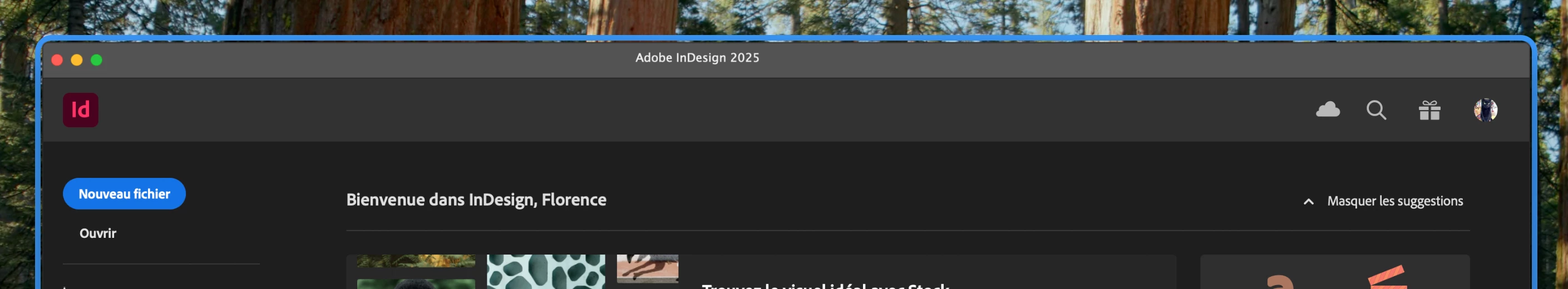

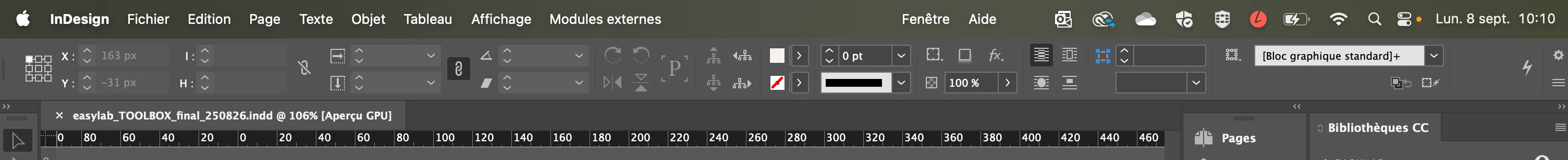

J'ai l'habitude de bouger ma fenêtre Indesign complète sur un second écran, mais depuis quelques temps je n'y parviens plus, les "boutons" de contrôle du haut ont disparu. Je suis obligée de faire flotter toutes les fenêtre et de les déplacer une à une, ce qui est très fastidieux et pas pratique du tout.

Hi @florence_b,
Thanks for sharing the details and screenshots. Could you please try the suggestion in the discussion link shared by the expert and let me know if that helps bring the buttons back?

J'ai remarqué que lorsque je fais un command-clic sur l'icône de l'application et que je fais "afficher toutes les fenêtres", le cadre apparait en entier, comme avant. Mais il semble caché derrière la barre de menu du haut, de sorte qu'il devient impossible à déplacer sur mon autre écran.
