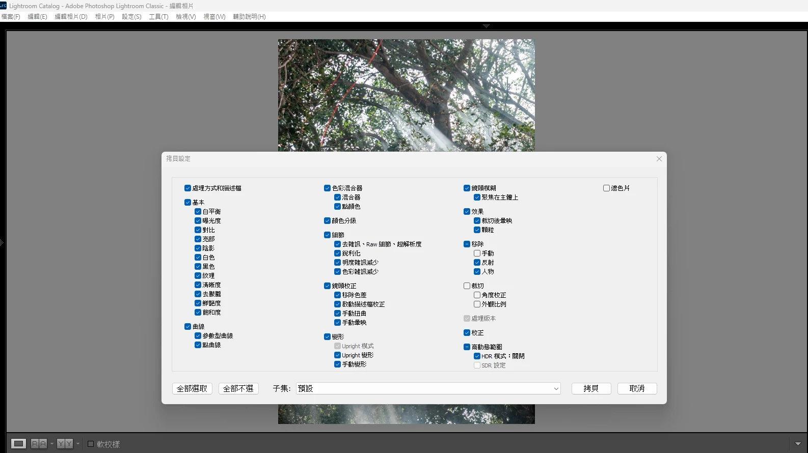

原因不明,頻繁跳出''拷貝設定''視窗,不同預設集、描述檔都無法改善

after deleting app nameed ''TRIO OFFICE'', the issue had done. THX.
