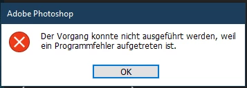

antonellab11044882
Oct 29, 2020 11:37 AM UTC
Gisteren was daar ineens versie 2021 van photoshop op mijn laptot. Versie 2020 werkte ineens niet meer.
Echter, na het openen van versie 2021, wanneer ik een foto wil uploaden, krijg ik een foutmelding : "kan uw verzoek niet uitvoeren vanwege een programma fout. Daarna kan ik het programma niet eens meer afsluiten en moet dit doen via traakbeheer. Heb de versie opnieuw geinstalleerd maar krijg steeds dezelfde melding. Enige idee wat er aan de hand is? De chat met Adobe werkt ook niet....... Dank voor een reactie dat helpt deze kwestie op te lossen

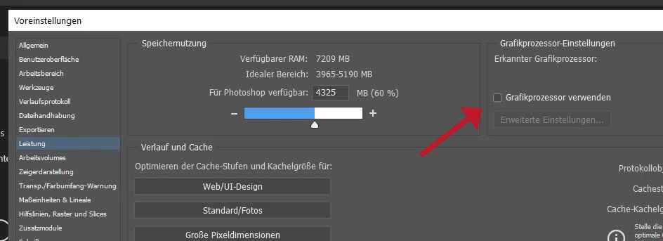

Konstantin5E6A
Oct 28, 2020 7:08 PM UTC
Grüß euch,
da ich ebenfalls das Problem hatte, dass Photoshop 2021 nur bis zum Startbildschirm kam und beim Öffnen eine Fehlermeldung ausgab, versuchte ich einen Fehler zu finden. Bei mir hat geholfen, in den Voreinstellungen den Haken bei der Benutzung des Grafikkartenprozessors rauszunehmen.
Jetzt läuft Photoshop erstmal wieder. Ich hoffe, der Fehler wird aber dennoch behoben, damit Photoshop wieder ordentlich arbeiten kann!

Konstantin5E6A
Oct 28, 2020 8:42 AM UTC
Moin moin an alle!
Ja, bei mir tritt leider genau das gleiche Problem auf...
Ich hoffe, das kann schnell gelöst werden?
Grüße

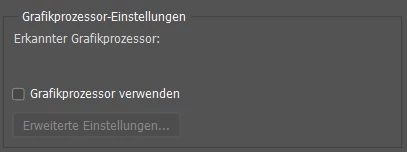

Oct 28, 2020 3:17 PM UTC
Du kannst PS v22 auch folgendermaßen zum Laufen bringen:
Photoshop v22 von Windows aus starten. Es erscheint ein erster Bildschirm, mit
dem PS noch nicht hängt.
Jetzt über Bearbeiten/Voreinstellungen/Leistung auf diese Anzeige kommen. Siehe unten!
Das Häkchen in Grafikprozessor entfernen.
Die ganze Misere entsteht wohl dadurch, dass ein bestimmter Typ von Grafikprozessor
mit PS v22 nichts anfangen kann... oder umgekehrt!
