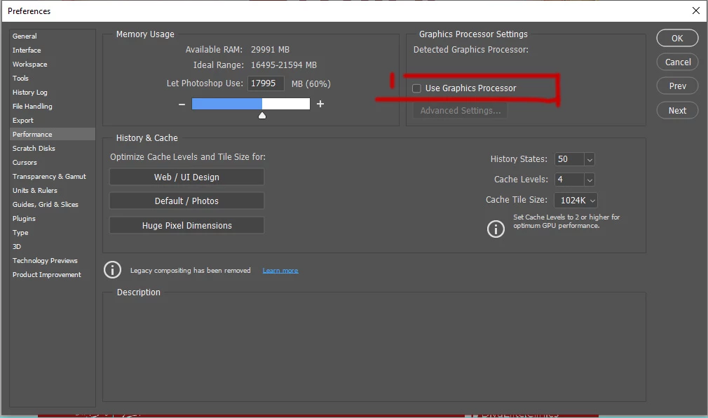

bonjours j'ai des problème aussi avec photoshop il s'ouvre mais impossible de mettre des photos comment désactivé la carte graphique?
Oct 28, 2020 3:34 PM UTC

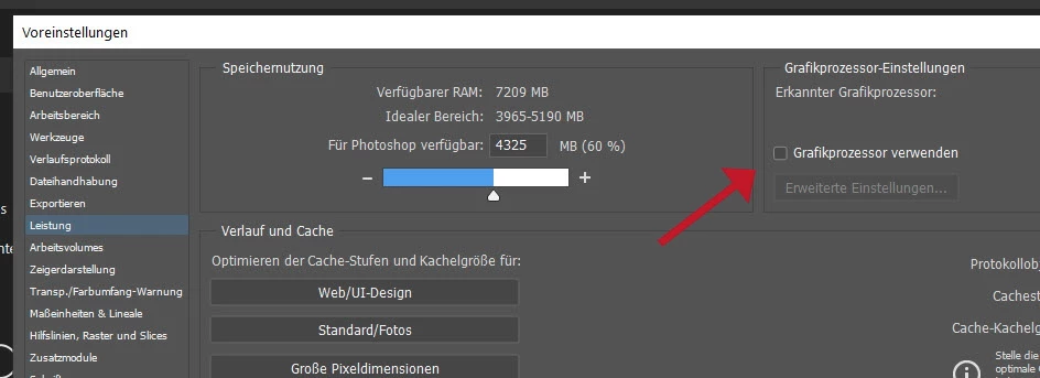

Lancez d'abord PS à partir de Windows.
Il apparaît un premier écran avec lequel PS ne câle pas encore.
Allez dans les Configurations/Préférences/Performance et enlevez le cochet activant le processeur graphique.
(J'espère que ma traduction des points de menu est correctes. Je les déduis de ma version allemande)

I disabled Using the Graphic Processor and cleared recent files and it is working now:

Unchecking Graphics Processor solved the problem for me.
