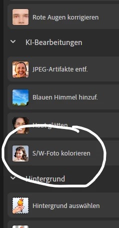

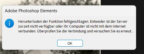

KI in Photoshop S/W Konvertierung
ich wollte ein S/W Foto konvertieren, ich bekomme nur die Meldung Server nicht erreichbar, oder kein Internet

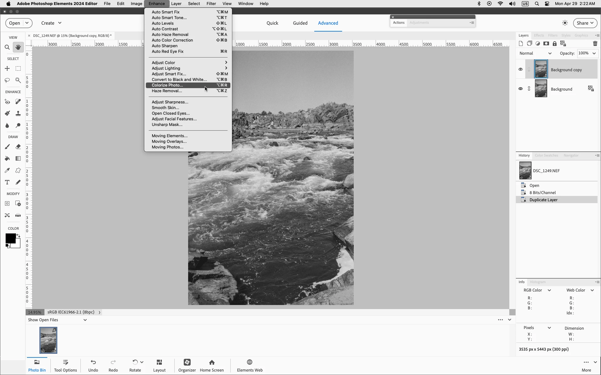

uwe25079323jabs
May 9, 2024 3:03 PM UTC
ich habe die Lösung,
es ist einfach.
Ich bin über Erweitert-----Überarbeiten----Bild einfärben gegangen und die Notwendige datei wurde gelanden.
vielen dank
Greg_S.
Apr 30, 2024 8:07 AM UTC
A French user has a similar problem.
This may be a result of the recent update to Elements 2024.   @uwe25079323jabs , can you tell us whether this was the first time you attempted to use the Colorize Photo feature.  This feature requires a download.  So, if you haven't downloaded the necessary files before you saw this problem, it may be worth rolling back to an earlier version of the program to see if you can get the necessary files.  See this post for a download link and further instructions to turn off Automatic Updates.
Apr 30, 2024 10:40 AM UTC
Yes, I have the same problem. I had a Adob employee by tchat. He sy, it's probaby a server problem. He advised me to wait until tomorrow. If I have well understood, they employed further servers for the upload
Apr 30, 2024 10:47 AM UTC
Not further but several servers. (My English is ... 🤪 )

uwe25079323jabs
Apr 30, 2024 6:08 AM UTC
Hallo,
ja auch wenn ich "Advanced mode you go to Enhance>Colorize Photo" bleibt das Problem.
Jeff Arola
Apr 29, 2024 6:25 AM UTC
Does it make any difference if in Advanced mode you go to Enhance>Colorize Photo?

Ich benutze Win 11 und Photoshop Elements 2024
es gibt dort die Funktion S/W Kolorieren, die Funktion muss extra geladen werden
