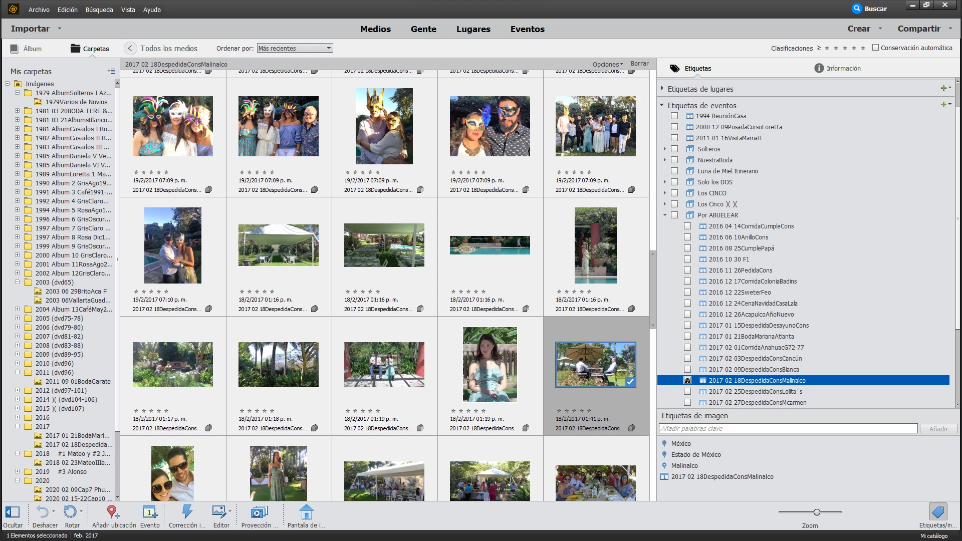

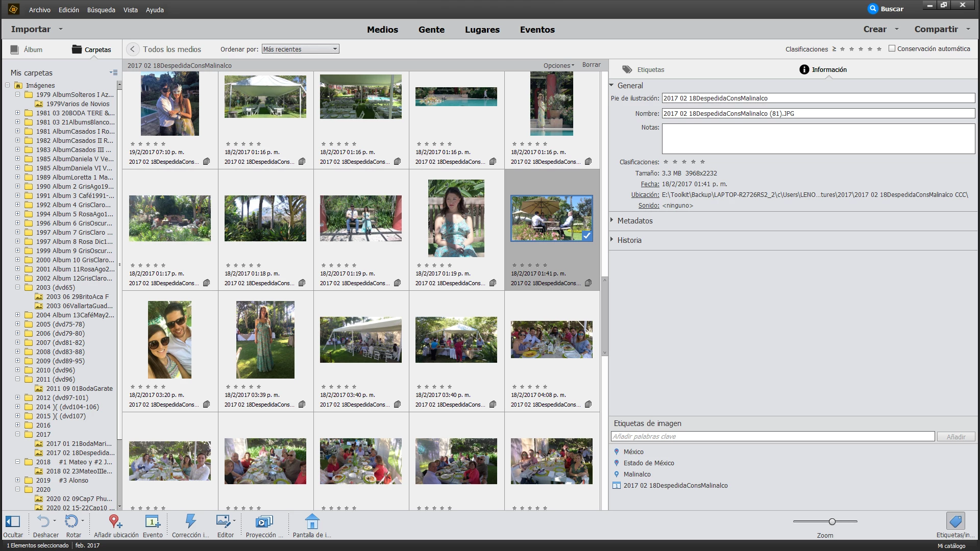

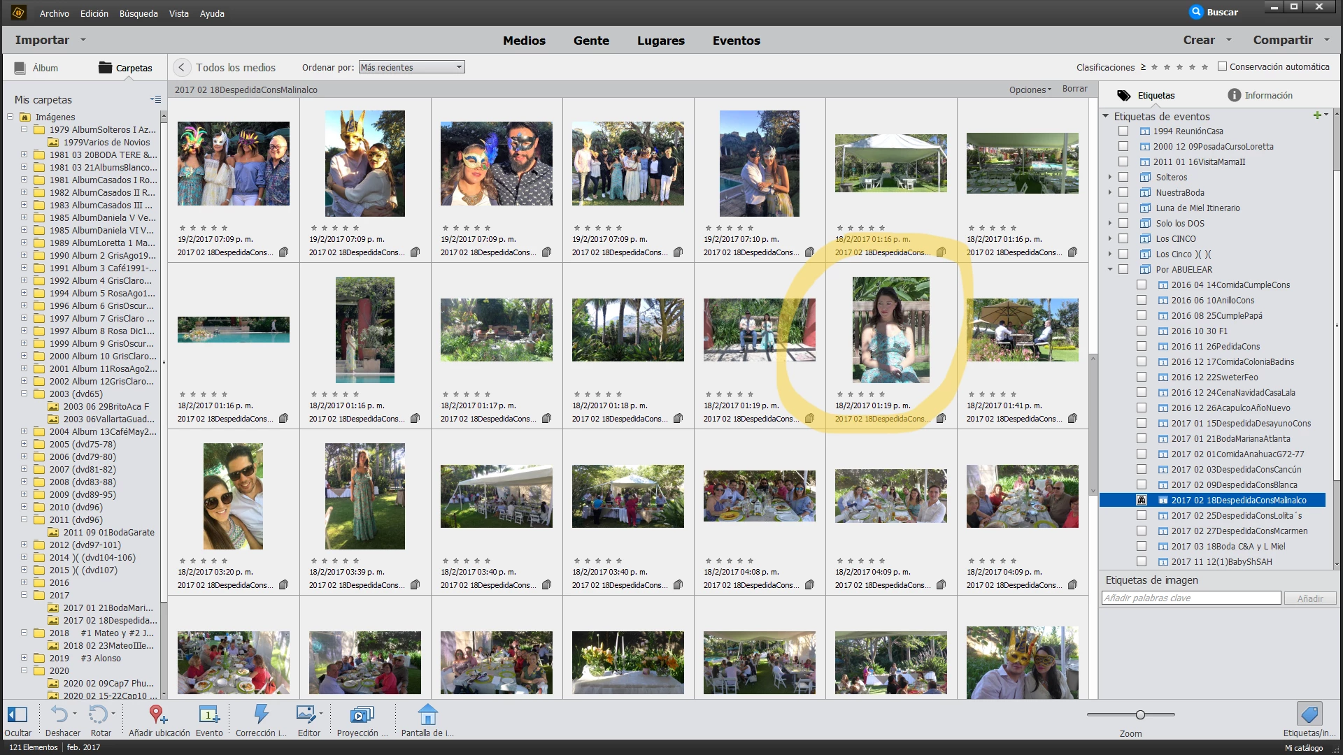

PROBLEMA
Mi Catálogo en Adobe Photoshop Elemens Organizer (APEO) 2019, NO aparece en el archivo Adobe: C:\ProgramData\Adobe\Elements Organizer\Catalogs\Mi catálogo\, por lo tanto, no puedo usarlo para migrar la estructura de la organización del cátalogo a la nueva versión Adobe Photoshop Elements Organizer 2023.
ANTECEDENTES INMEDIATO-ANTERIORES

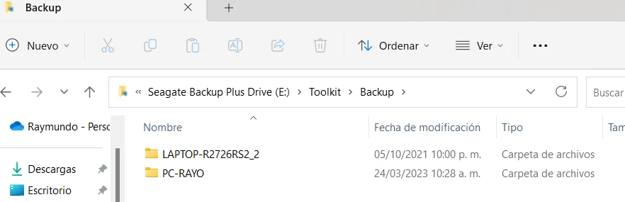

Diciembre 2022. Se hizo una copia de seguridad exitosa del catálogo Adobe Photoshop Elemens Organizer 2019, en disco duro externo de 1TB.

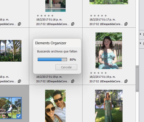

Marzo 2023. Después de añadir cientos de fotografías a APEO 2019 tras largo viaje, se intentó hacer otra copia de seguridad Incremental al mismo disco duro externo. No fue exitoso por falta espacio en dicho disco.

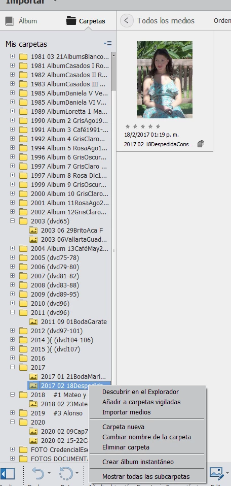

Al cancelar este intento de backup, las carpetas en Mis carpetas del lado izquierdo de la plantilla de trabajo del APEO, se desconectaron. Cerré y abrí el APEO. Al abrir se empezaron a cargar las fotografías de cada carpeta, pero no cargó la totalidad de las carpetas. Sin embargo, aparentemente sí aparecen las fotografías faltantes en la parte derecha en las Etiquetas en todas sus variantes.
ACCIONES / ARREGLOS INTENTADOS

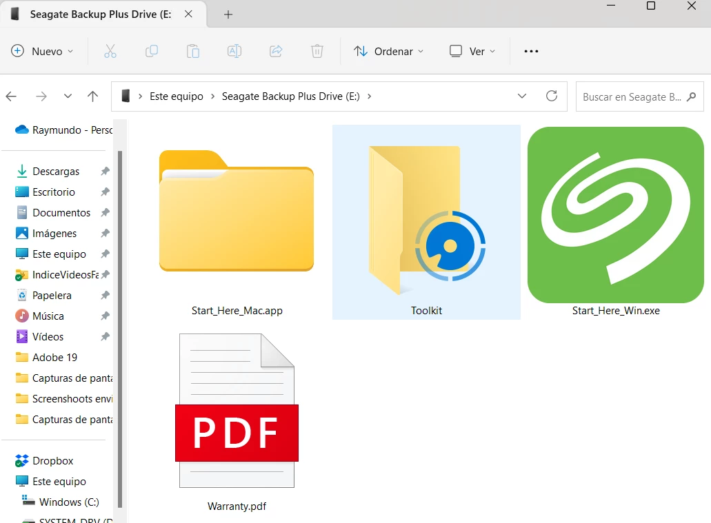

  1. Se hizo otra copia de seguridad del mismo catalogo en otro disco externo de 2 TB.

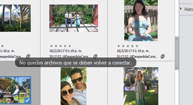

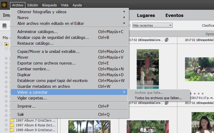

  2. Se ejecutó: Volver a conectar todos los archivos faltantes sin éxito, no aparecieron las carpetas faltantes del lado izquierdo.
  3. Se ejecutó la optimización y reparación del Catalogo (Actual) sin éxito.

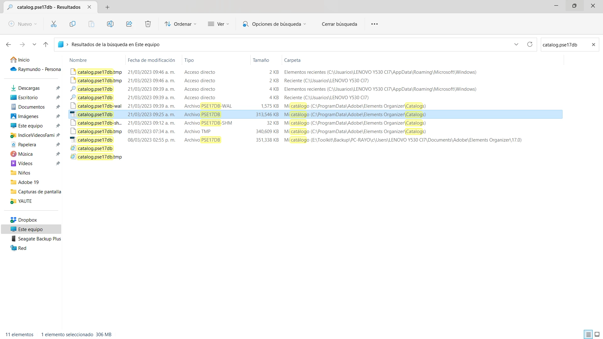

  4. Se intentó Restaurar este catálogo sin éxito por el error: G:/B0094286
  5. Se intentó cambiar el Cache por CachOld sin éxito, porque marcaba que la aplicación estaba activa sin estarlo en realidad.
Quisiera primero recuperar el estado correcto del APEO 2019 antes de migrar todo al APEO 2023. De paso, confirmar muy bien este procedimiento.

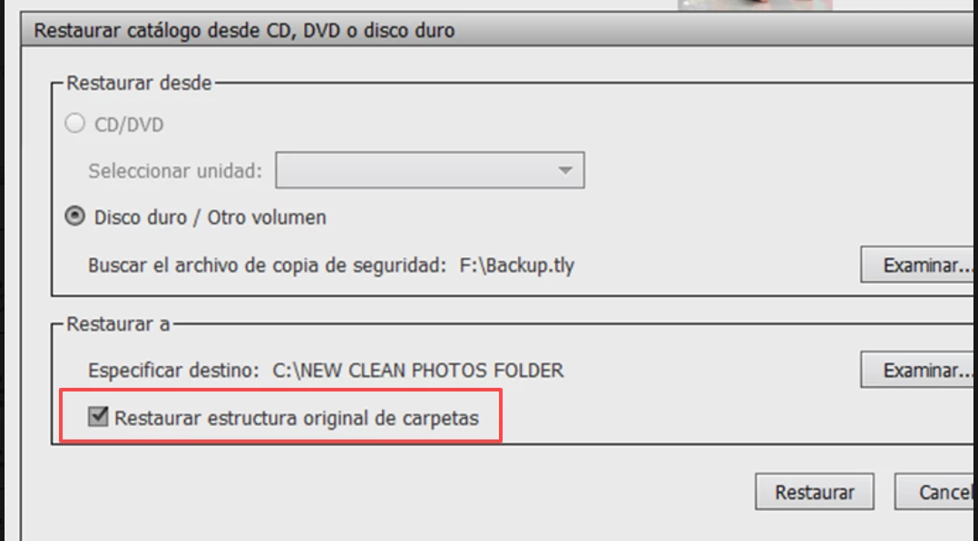

So, you have converted your 2019 catalog and now have a working Elements 2023 catalog.  It is not clear to me whether you have already made a full backup of the Elements 2023 catalog.  If you have not yet performed such a backup, create a full backup now.
Once you have a complete backup of your Elements 2023 catalog, perform a restore of that catalog, using the Elements 2023 Organizer.  When you are asked for the location to restore the files, use the options to restore to New Location with the Restore Original Folder Structure box checked.  Create a new main folder e.g. C:\ NEW CLEAN PHOTOS FOLDER for this purpose.  You can use any drive to perform the Restore.
If the Restore process is successful, you should have a new catalog with copies of your photos under a single parent folder.  However, as Michel has noted (from memory), if the photos in your original catalog  were stored on more than one drive, they will now be located on your chosen drive but will be under new sub-folders for each original drive, something like C:\New Folder\Drive D Folder\Original Folder Name and C:\New Folder\Drive E Folder\Original Folder Name.
I am not sure whether any duplicate photos will be avoided using this method.  However, it is possible.

May 8, 2023 9:32 AM UTC
quote
I will ping @MichelBParis again to see if he has any additional or different comments.
By @Greg_S.
I think the filtering of duplicates only happens when you download/register new files ("get files from..." where the scanned files in your drives are compared with the ones in the catalog. On the contrary the process to create a full backup scans all registered files in the catalog. If for some reasons you have already true duplicates in the catalog, they should be included in the backup folder. Same for missing files if you have not cleaned them before the backup.
I wish there were a new option in the organizer to find true duplicates in a catalog according to the two main organizer criteria: date_taken and file size in kilobytes. I suppose that would be easy to implement as it is the same process actually used to filter non duplicates. however, I understand that this might confuse a lot of typical PSE users instead of helping them!

  • You have been looking at your photos using the Folder panel tree on the left of the Organizer window.  However, you cannot find some of your files there because they are in different folder locations (or drives) on your computer.

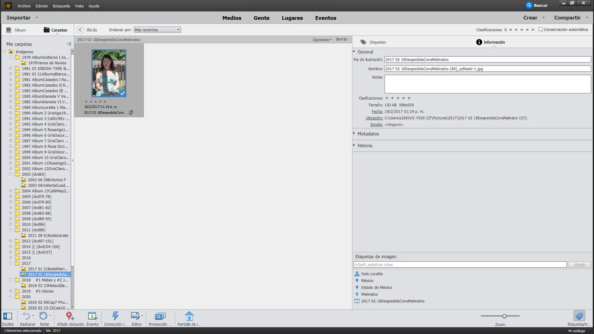

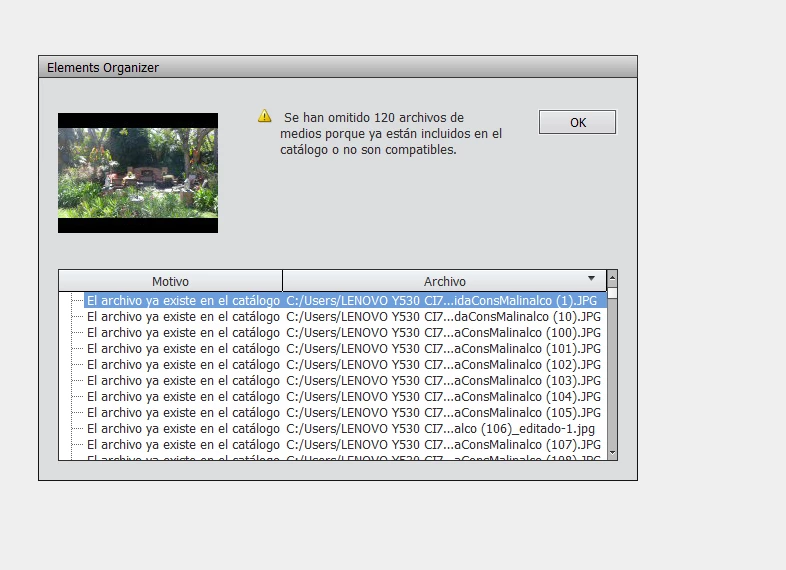

  • You cannot import files because you are told that the files already exist in the catalog.  This is because the Organizer cannot (normally) import duplicate files.
  • However, you can find all of the files in the catalog when you do a search for them, using keyword tags or other search method.
  • You now want to clean up the folder/file mess so that all of the photos are found in a single set of folders on a single drive.
    • Correct.

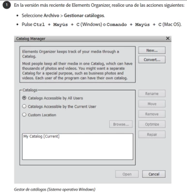

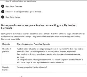

  1. convert the existing 2019 catalog to 2023, already installed Elements 2023 without converting the old catalog, by going to File>Manage Catalogs and clicking on the Convert button.
  2. I´ll work from the 2023 version. The 2019 version will be closed.  External drive will be connected.
  3. Opening 2023 version:

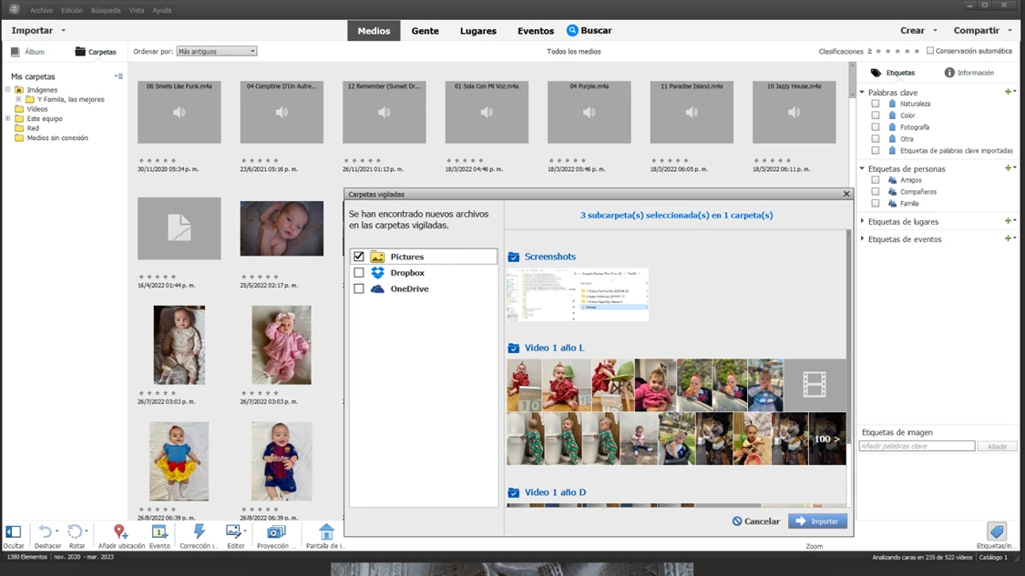

4. Some new pictures of new folders in here...
…are displayed on the back and I will cancel the “the carpetas vigiladas” window.
5. I’ll fallow these instructions:
6. Instructions fallowed:

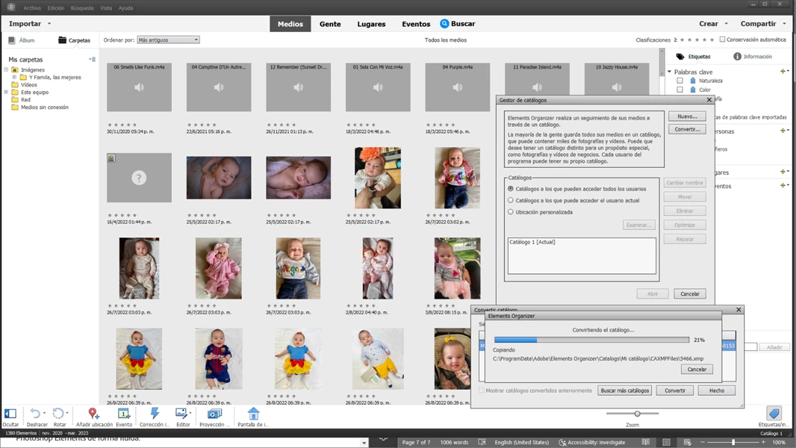

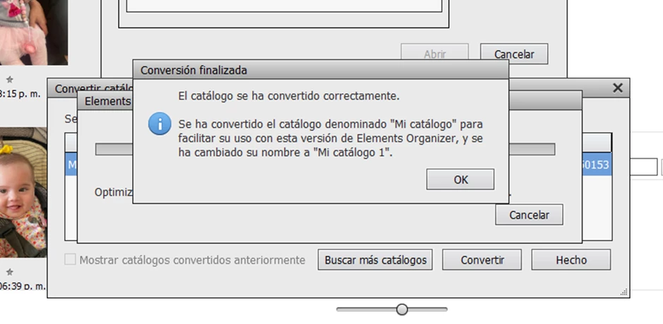

7. Result: Just the second window disappeared and de main and first window are still there.
8. Now I´ll click on the Convertir button to see what happens.
9. Result: something is in progress:
10. Result: I´ll click OK.

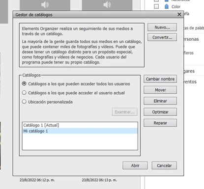

11. Result: The Conversión finalizada window disappeared. I´ll click on the Hecho button on the second window.
12. Result: The first window now shows, “Mi catálogo 1”.
13. I’ll click Abrir.
14. The Catalog is being loaded.

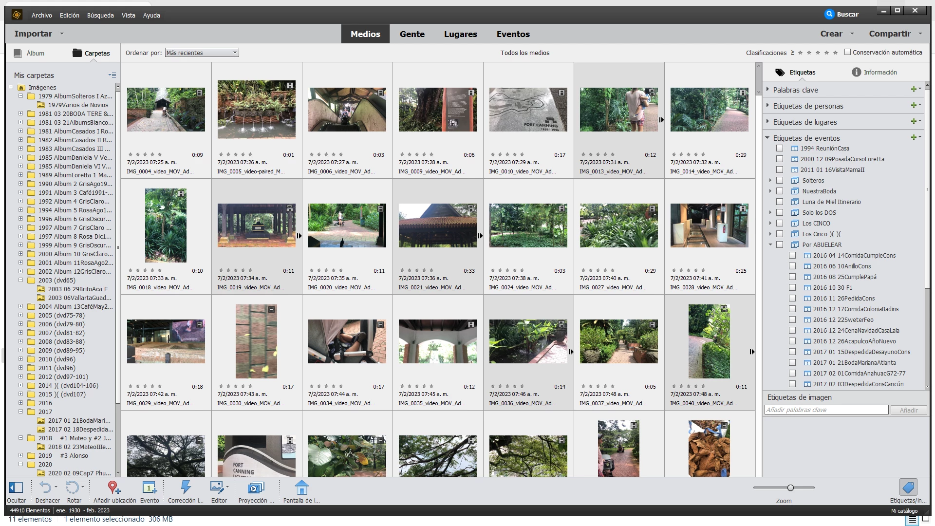

15. Result: What I got now on the version 2023, is the same content I had in the previous version with the seam conflict:

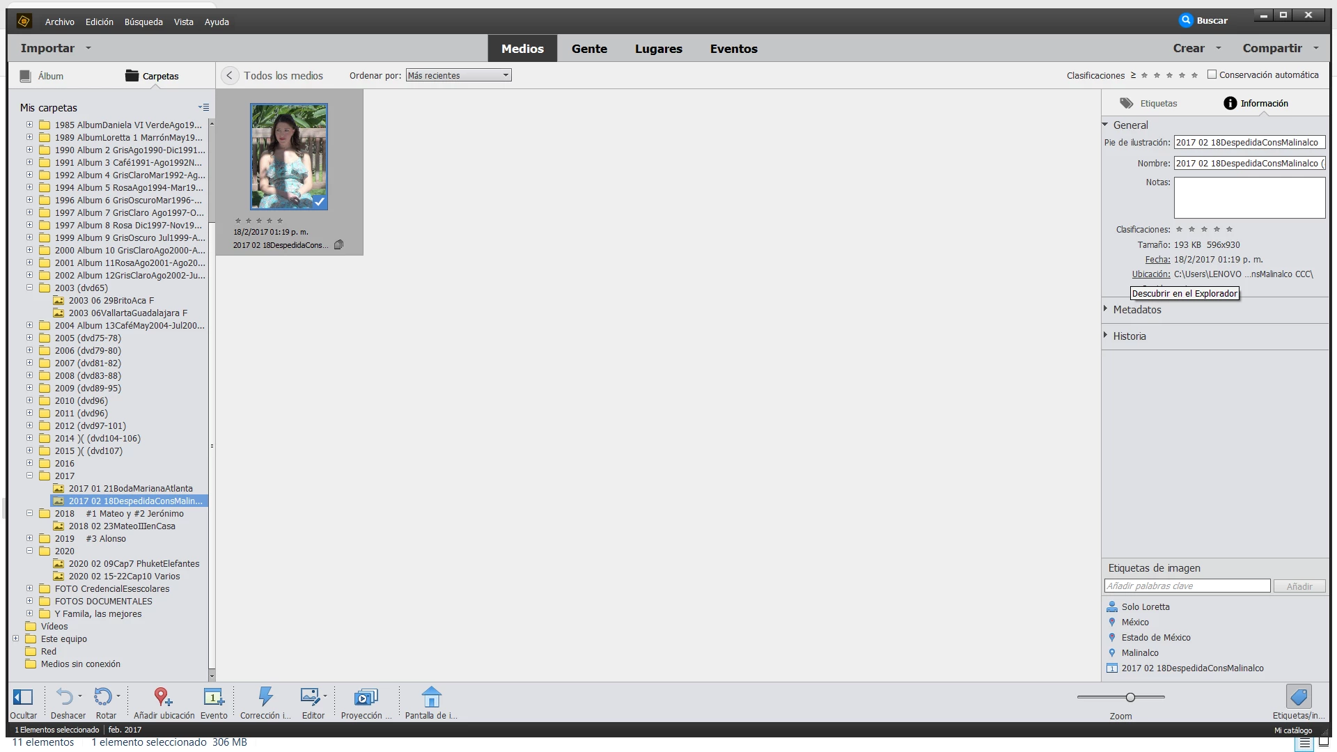

  • In the Tree on the left side, folders are missing each year.
  • In the Tree on the left side, there are a lot of pictures missing from their respective folder.
  • However, the missing pictures of folders in the Tree or not in the Tree, do appear on the right side on the Tag section. You could review the screenshots about this issue on version 2019 on this thread dated March 22, and could see what I did to try to fix the problem.
So, exactly the same problem is to be solved now on the 2023 version.
I wonder if there is any way to ask/provoke in this version, to disconnect all content and then reconnect it all. This, may take me to what happened in this conversation in Mar 10, 2023.
Please let me know the next step.

1.  Select Find>All Missing Files:
If any files show up in the grid, it means that Elements cannot find the files in the location that it expects them to be.  This can happen if you have moved or renamed the files outside of the Organizer, e.g. using Windows File Explorer.
2.  Select one of the files that you can find using the Events tag (shown in your last post).  Then click on the Location link found in the Information Panel on the right.  This will take you to the folder where the image is actually located which may be different than the folder you have been looking at.
Hope this helps.

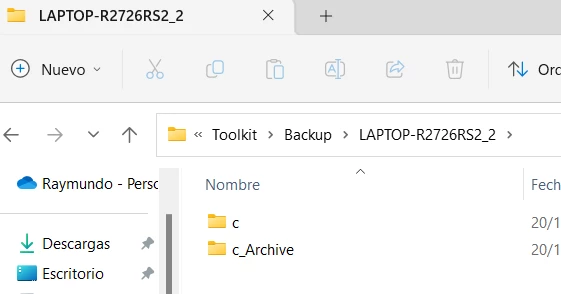

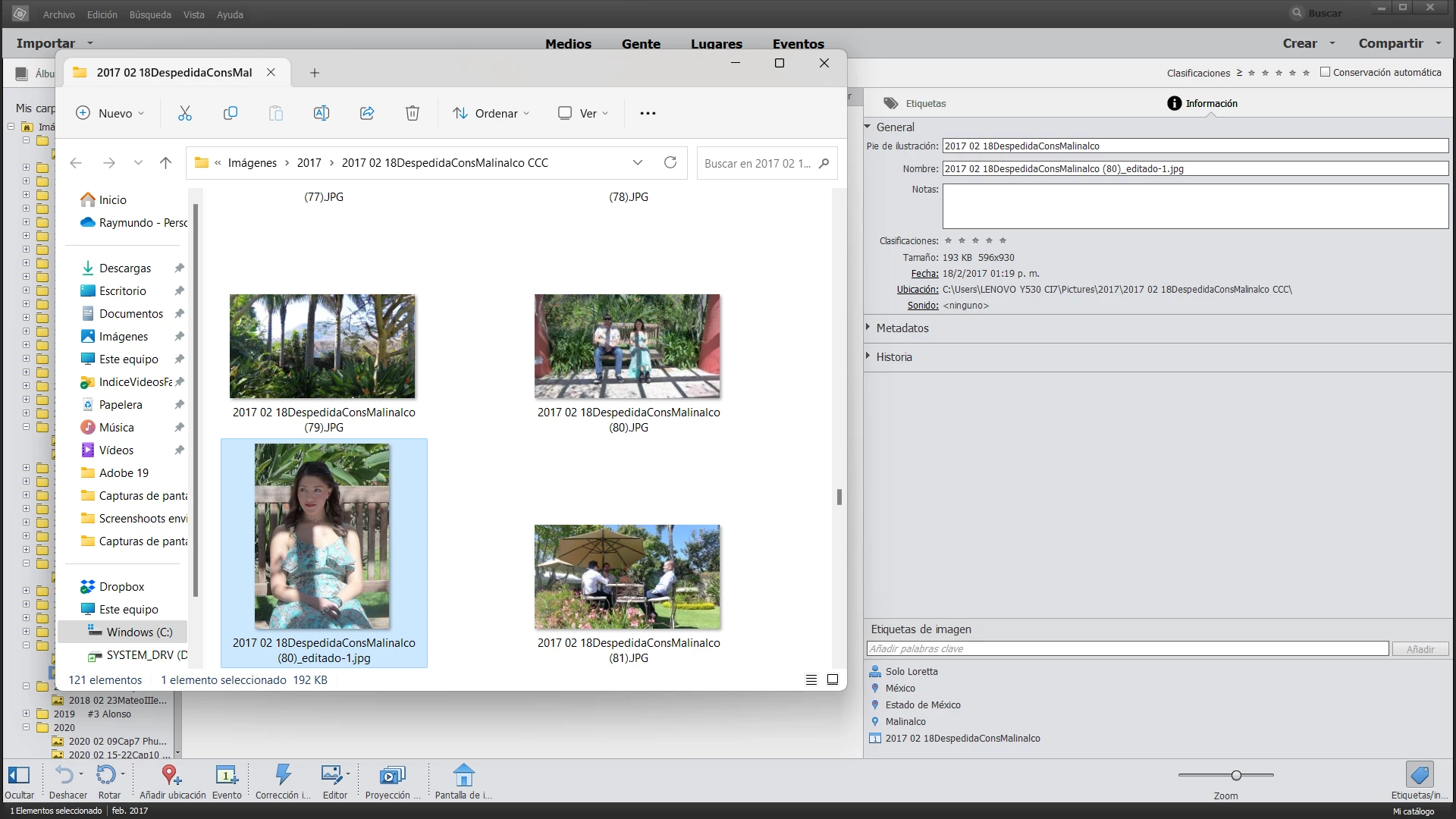

Rayo
RayoAuthor
Mar 24, 2023 5:33 PM UTC
Thanks Greg.
Trouble-shooting task 1.
Did not work, please see:
I had not moved or renamed the files outside of the Organizer, e.g. using Windows File Explorer. However, I found this:
Trouble-shooting task 2.
As I can see, the Organizer has taken photos of the same file from different sources: Widows C and E.
Question 1.What could I do so that, at the end of organizing this mess, the Organizer only could be connected to Windows C, and let E (SEAGATE) does its task of being just a Backup? Please see next series of screenshots:
 Everything that should be done from "c" and "c_Archive", must keep the Tags marcked on thausands of photos.
Question 2. Meanwhile, I´ll identify from the very first year of the Catalog, the location of the photos that are connected to the Organizer.
-Do you agree?
Thanks in advance, Greg

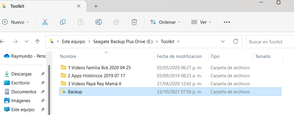

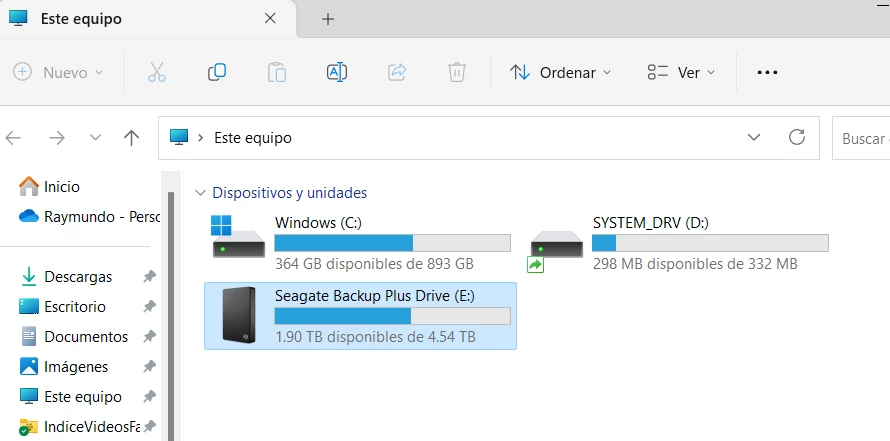

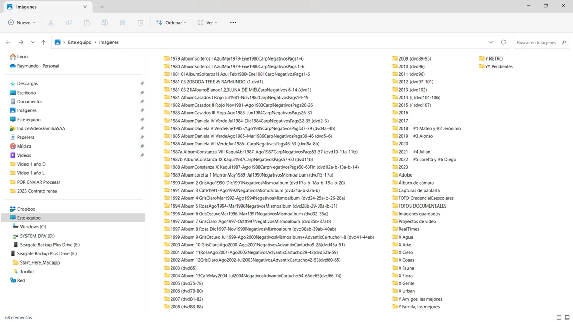

Rayo
RayoAuthor
Mar 28, 2023 1:45 AM UTC
Hello, Greg.
Here are my findings about where the Organizer is connected to ALL photos even if they do no appear in the Tree.  It is a mess.
E: > Toolkit > Backup > LAPTOP-R2726RS2_2 > c >Users > LENOVO Y530 CI7 > Pictures
                      E: > Toolkit > Backup > PC-RAYO > c > Users > LENOVO Y530 CI7 > Pictures
                                                       Windows (C:) > Usuarios > LENOVO Y530 C17 > Imágenes
Considerations:
To make the story short, my objective now is.
  1. Move the right Catalog/Pictures including Tags, from Organizer 2019 (17) to Organizer 2023 (21).
  2. Stop using Organizer 2019 (17)
  3. Keep useing Organizer 2023 (21).
With the conditions known so far, and considering the fact that I have a Backup good enough on an external device of the Organizer 2019 (17), please could you let me know if point (1.) above is possible?
Or, I must fix the Organizer 2019 (17) first?
Please, let me know your thoughts.

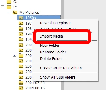

Greg_S.
Mar 22, 2023 3:23 AM UTC
Hmmm . . . thanks for all of the screenshots, but they have not yet helped me understand what is going on.  So, lets get back to some basics
First, after opening the Organizer and without selecting any photos, what is the number of items stated in the lower left status bar?  (I'm trying to figure out the scope of the problem, if you should have 50,000 items.  (And what is the date range that is shown there?)
What happens if you right-click on one of the folders (in the Tree View) that has more photos than are shown in the Organizer, and you choose Import Media:
Do all of the missing files get imported?

This is it and this is what happned:

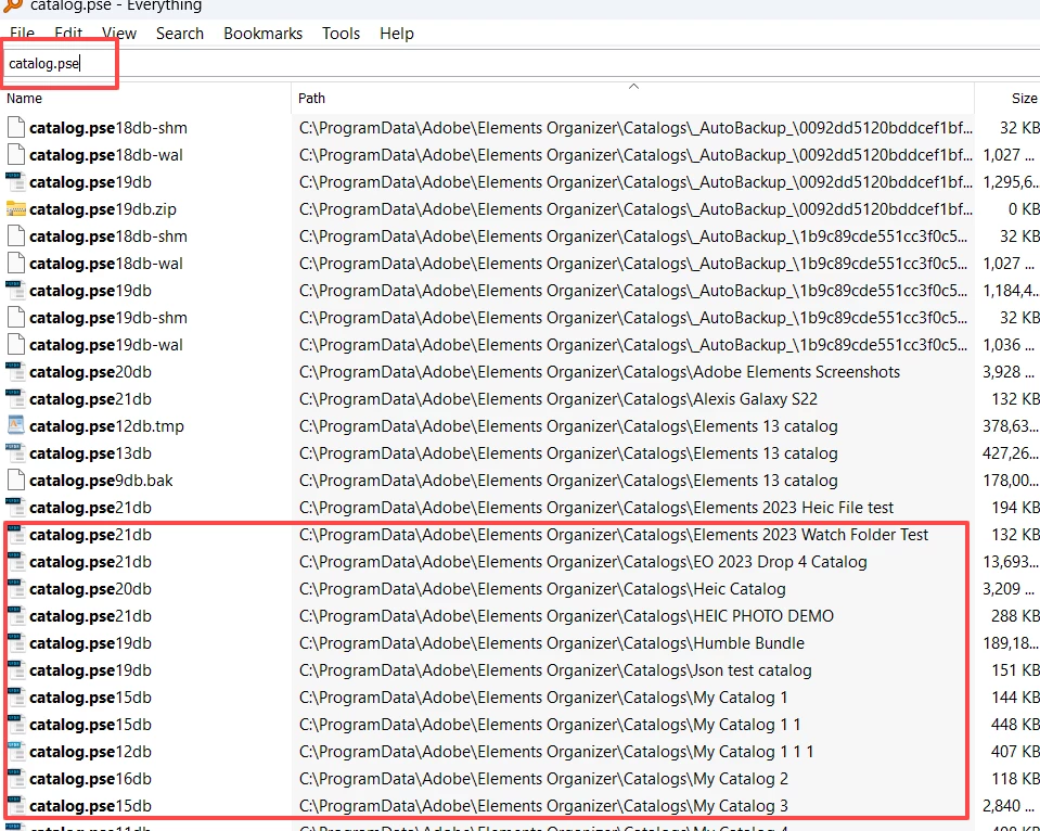

Mar 21, 2023 2:47 AM UTC
@Rayo said: Where do I search for these files?
The default location is probably C:\ProgramData\Adobe\Elements Organizer\Catalogs\Mi catálogo\
But I would search your entire computer.

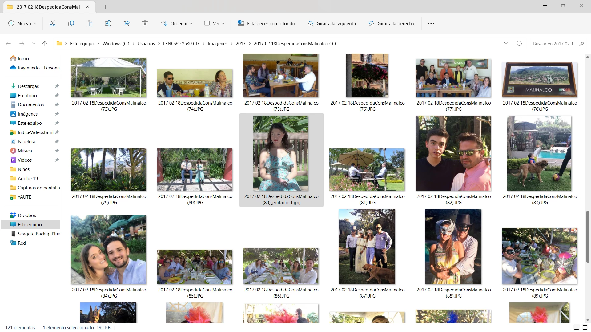

Rayo
RayoAuthor
Mar 22, 2023 2:17 AM UTC
Hi, Greg.
Thanks for being in touch.
Here are my findings:
Picture ONE: Search result. Then, I opened the Organizer from Catalog in line 6, 8 and 9. Still same folders are missing.
Picture TWO. Here, you can see photos dated 2023, however, the 2023 folder in the View as a Tree doesn´t show up. This is the same situation for other years.
Picture THREE and FOUR. Many folders on the View as a Tree, show only one or just a few more photos, but in fact, there are many more in its corresponding folder on the PC/Picture Folder that are not displayed.
Creg, what would be the next step?
