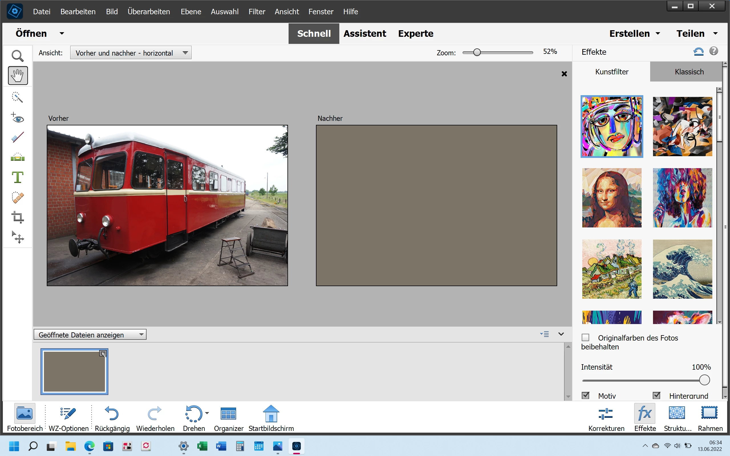

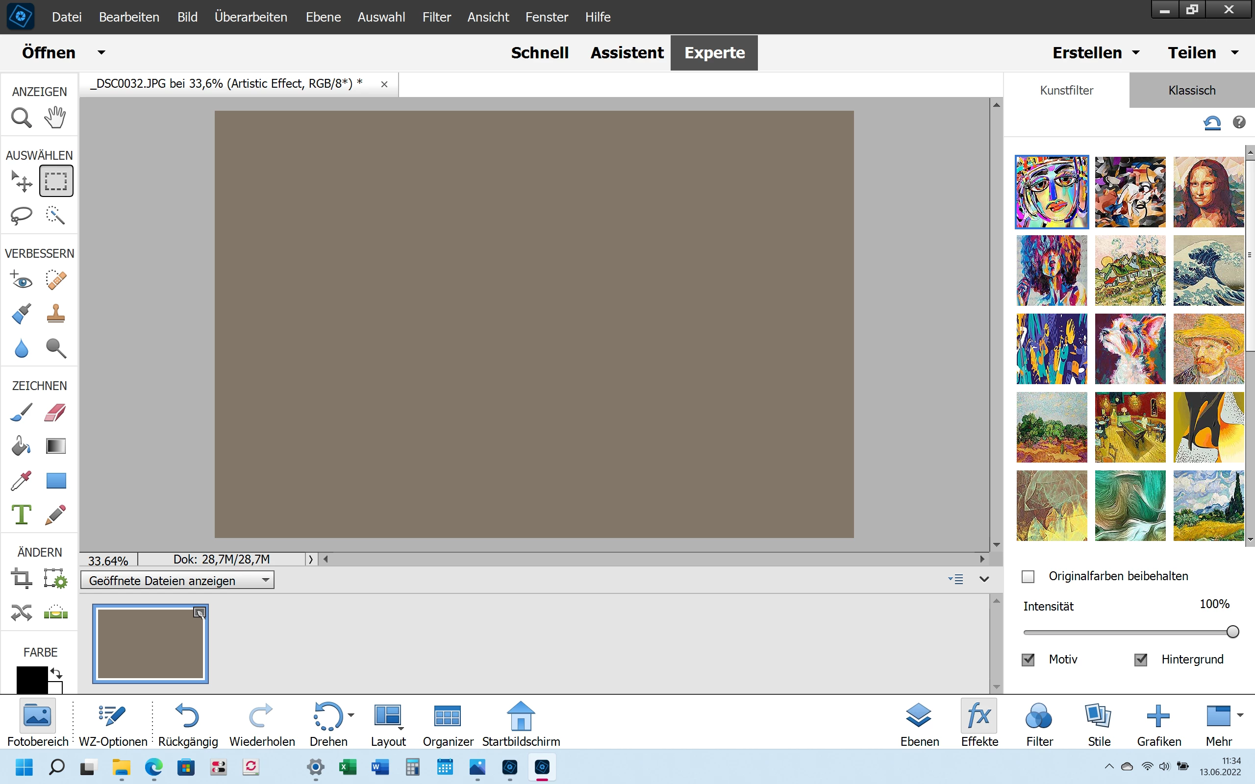

Bei mir funktionieren in PSE 2022 auf einmal die Kunstfilter nicht mehr. Es wird bei Anwendung der Kunstfilter immer nur eine braune Fläche dargestellt. Neuinstallation und Alt Strg Umschalttaste haben nichts geändert.
By @Franz24647013sns0
Your question has nothing to do with the original post.
It's about the artistic filters. Did you try in 'Experte' mode, not 'Schnell'?
There is a similar issue as yours in other posts, with Adobe investigating:
https://community.adobe.com/t5/photoshop-elements-discussions/photoshop-elements-2022-artistic-effects-not-working/td-p/12972840
Jun 13, 2022 9:38 AM UTC
Of course I tried expert mode and fast. Always the same result.
