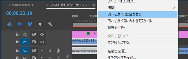

4Kクリップの上で右クリックし、開いたコンテキストメニューから「フレームサイズに合わせる」を選択します。すると、4Kサイズが2Kサイズにピタッと合うようになります。
4Kクリップが複数ある場合は、
・複数のクリップを選択し、上記と同様操作を行います。
・また、1個のみ「フレームサイズに合わせる」を行った場合は、そのクリップで「コピー」を選択し、次に他の4Kクリップを選択して「属性をペースト」を選択すると、他のクリップにも反映できます。

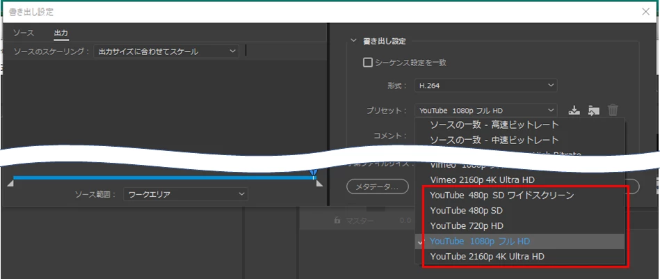

書き出し設定は次のようにします。
形式;H.264
プリセット;5種類のプリセットが用意されています(下図赤枠部)。
      2Kサイズの場合は、「YouTube 1080p フル HD」を選択します。
他は初期設定のままとします。

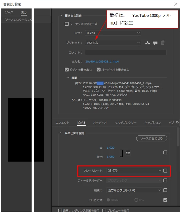

書き出しは
形式;H.264、プリセット;YouTube 1080p フル HD
に設定後、
「ビデオ」タブを選択し、「フレームレート」項のチェックを外し、数値を先程のフレームレートの数値に合わせます
