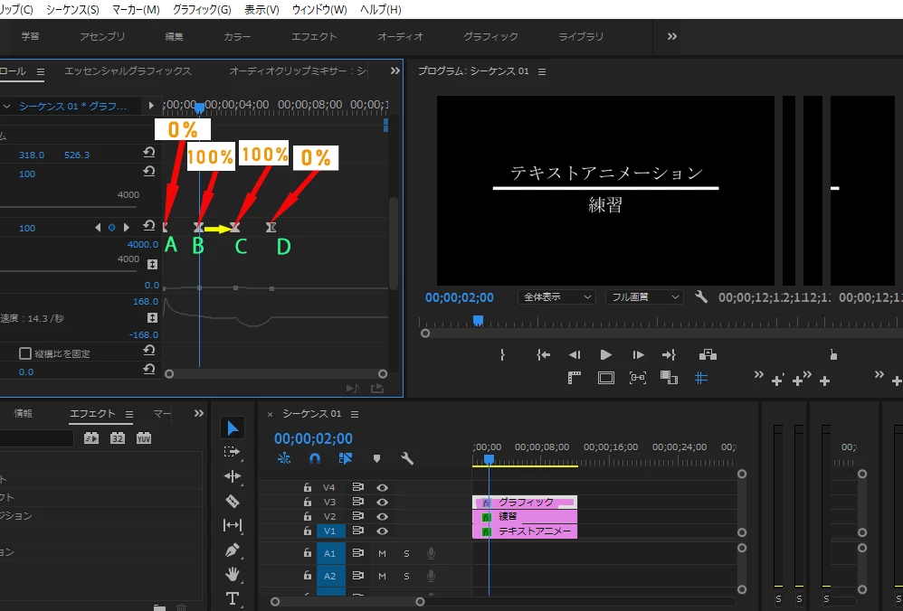

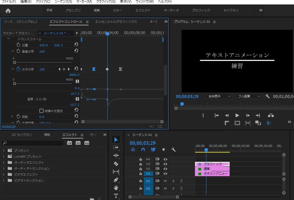

伸縮する線を作っています。
下の画像のように左を起点にそこから右に伸びて、元に戻るようにしたいです。
伸びる線は作ることができたのですが、キーフレームB→Cに行くまでになぜか水平比率が「104」になり、そこからまたCに行くと「100」に下がります。100、101、102、103、104、103、102、101、100という感じです。B→Cに行くまでに意図した長さより線が長くなってしまうのです。キーフレームはBとCはどちらも水平比率「100」にしているのにです。
キーフレームの砂時計はAB、CDを別々に2組で選択してベジェにしました。そうして線の動きに緩急をつけたのですが、それが原因だと思います。そこを何も触らなければ、B→C間の垂直比率は100のままだからです。この原因と対処法をご存じの方がいれば、教えていただきたいです。

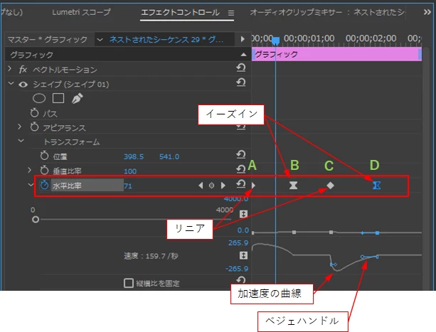

こんにちは、hibitoさん
次のように行ってみてください。
キーフレームは全て「リニア」で作成すれば、水平比率は A→B、C→Dでそれぞれ 0 → 100 %、100 → 0 % になり、線は等速度で伸縮します。
また、BとDで減速するように停止するには、全て「リニア」で作成後、BとDに「イーズイン」を適用します。減速度合いの調整は、ベジェハンドルで加速度の曲線を変化させて行います。
※「イーズイン」を適用するには、キーフレームの上で右クリックし、開いたメニューから「イーズイン」を選択します。
※逆に加速するようにするには「イーズアウト」を適用します。

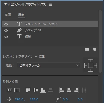

それから、「テキストアニメーショ」「練習」「線」は別々のグラフィッククリップで作成したのですね、
グラフィッククリップなら、それらを1個のクリップで作成できます。またそれらは別々にアニメーションできます。これがグラフィッククリップの良い点ですね。今後、お試しください。

こんにちは、hibitoさん
次のように行ってみてください。

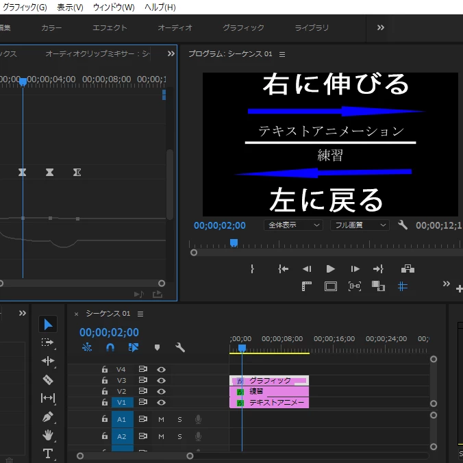

150kwさん、またまたご回答ありがとうございます。
できました。助かりました。下の画像のようにしました。
もしよろしければ後学のために教えて欲しいのですが、なぜ私のやり方ではB→C間の水平比率が100を超えたのでしょうか?

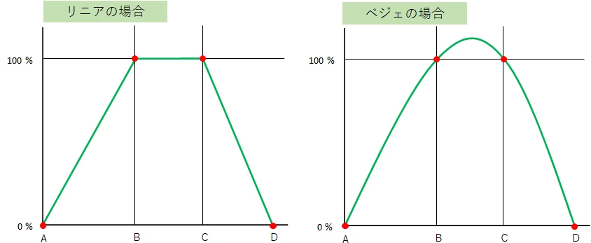

下図グラフを見て頂ければお分かりになると思います。
キーフレームをベジェに設定した場合は、水平比率・時間の線は、各点を滑らかなベジェ曲線で結びます。このため、B~C感は、100%オーバーとなります。
