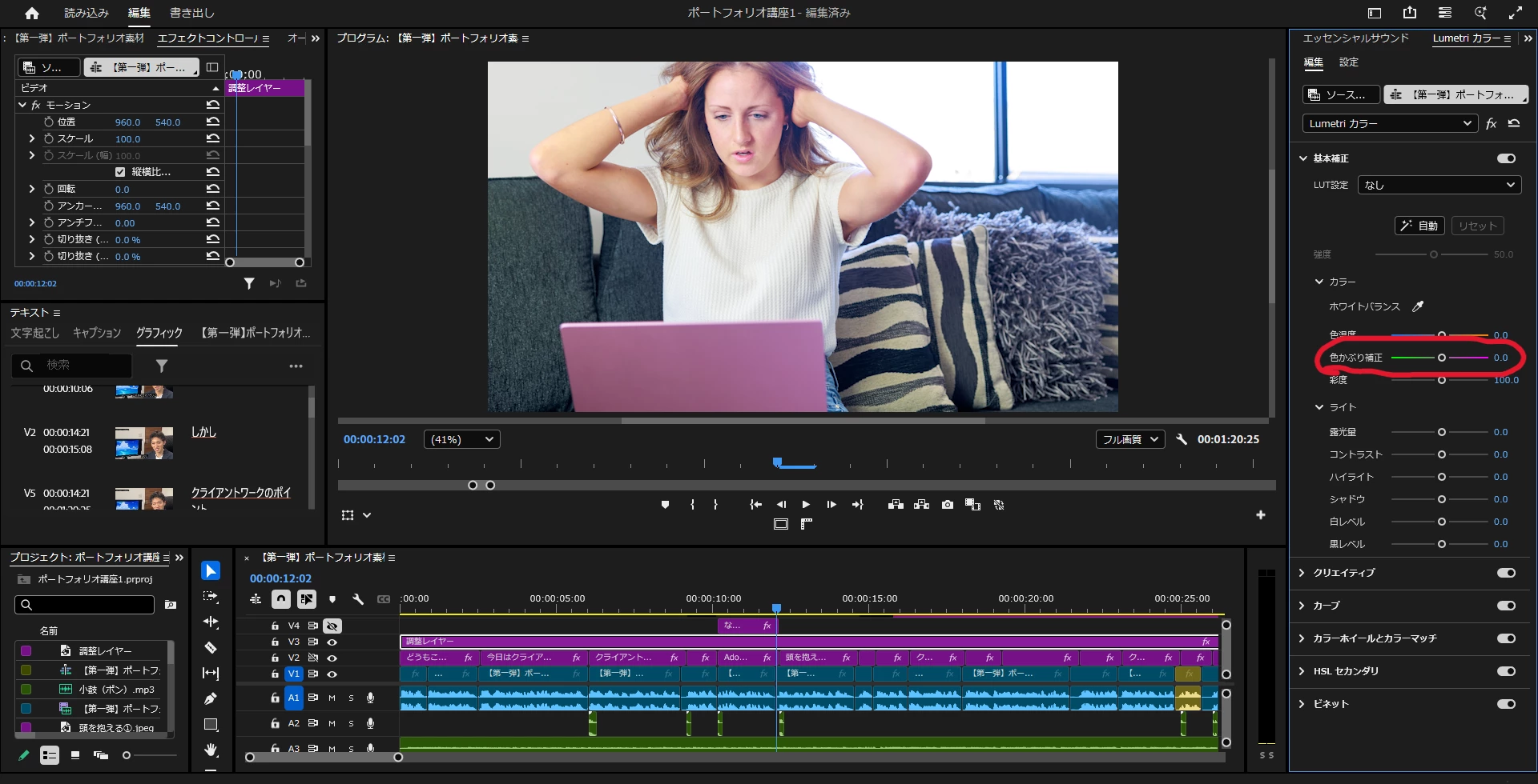

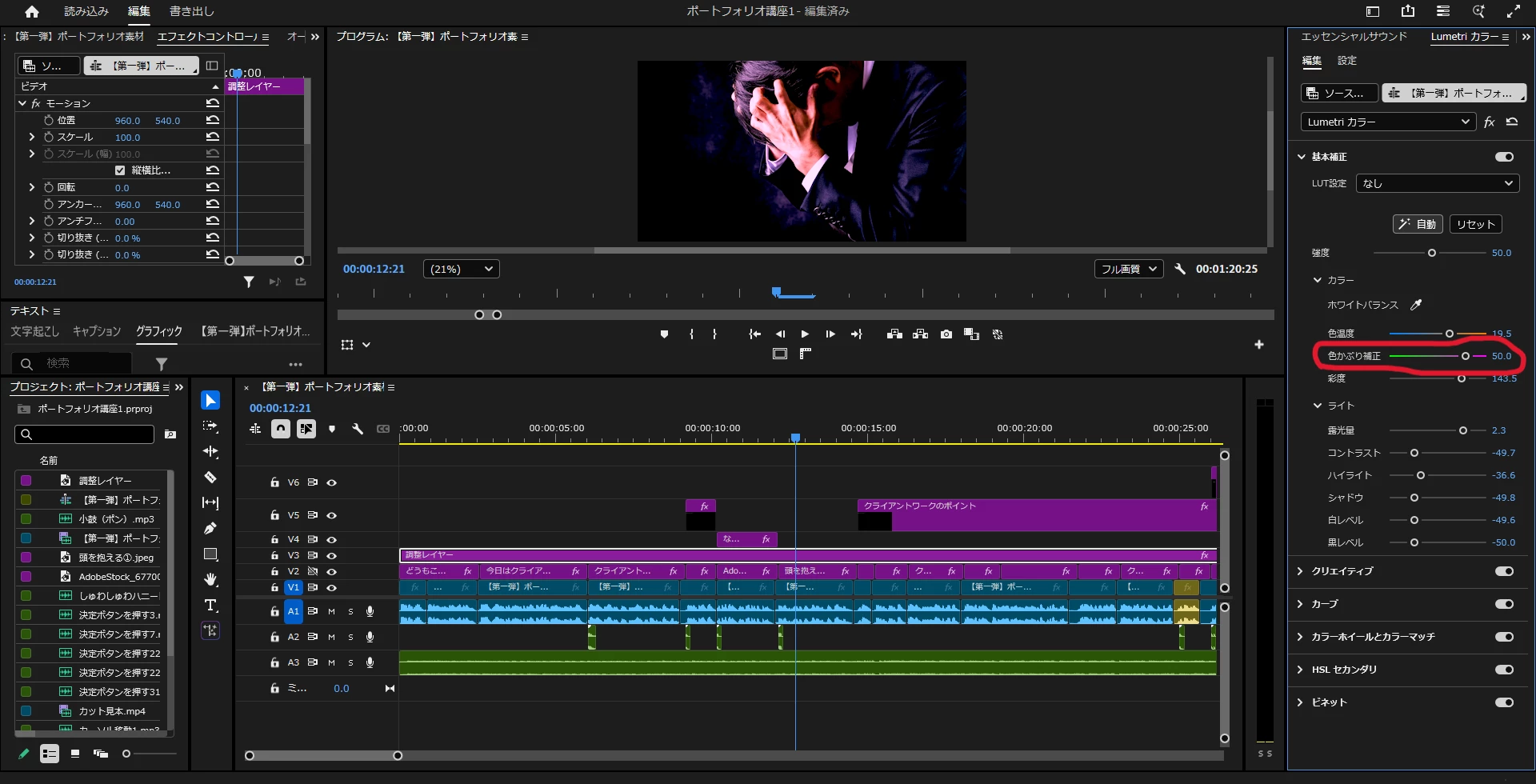

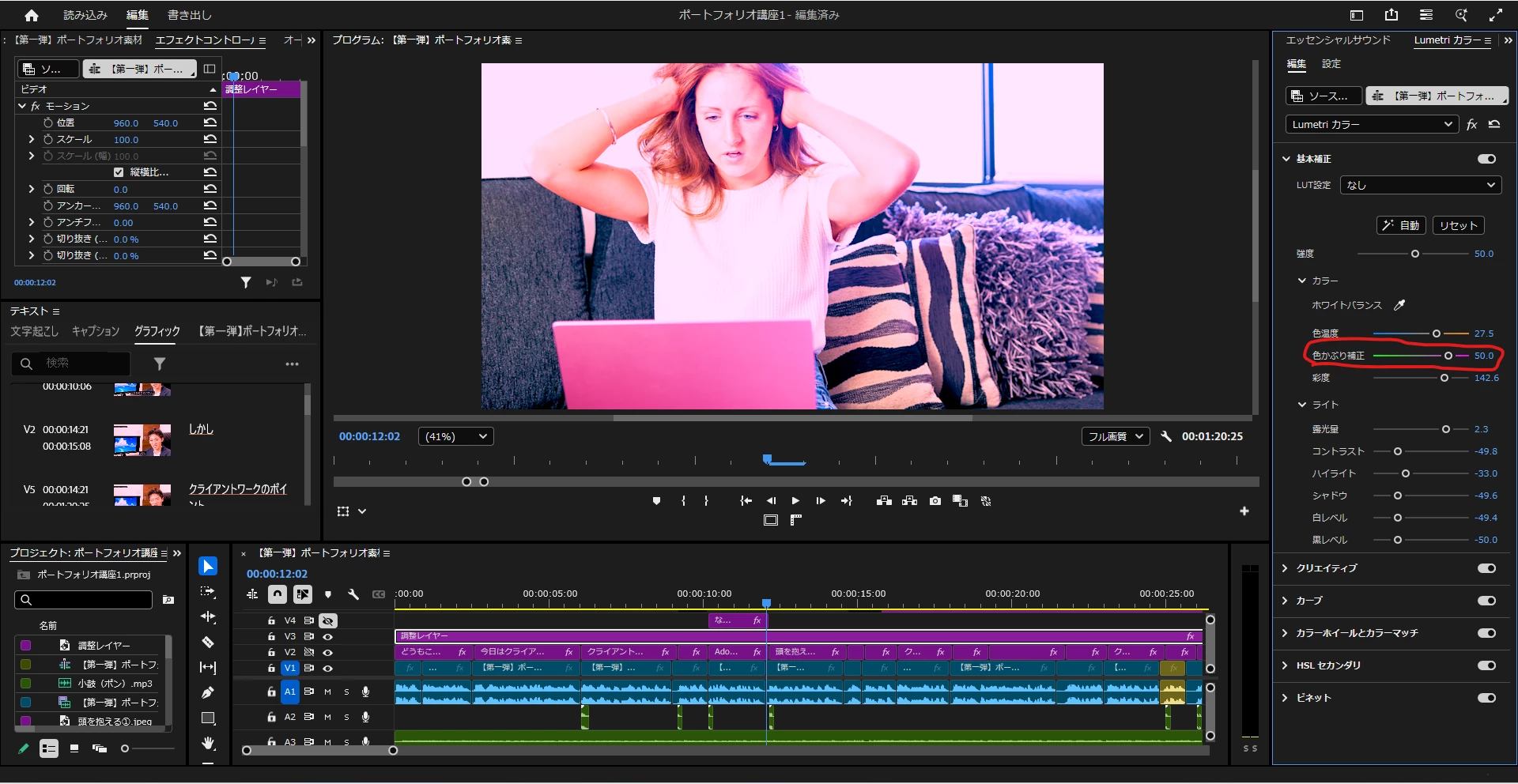

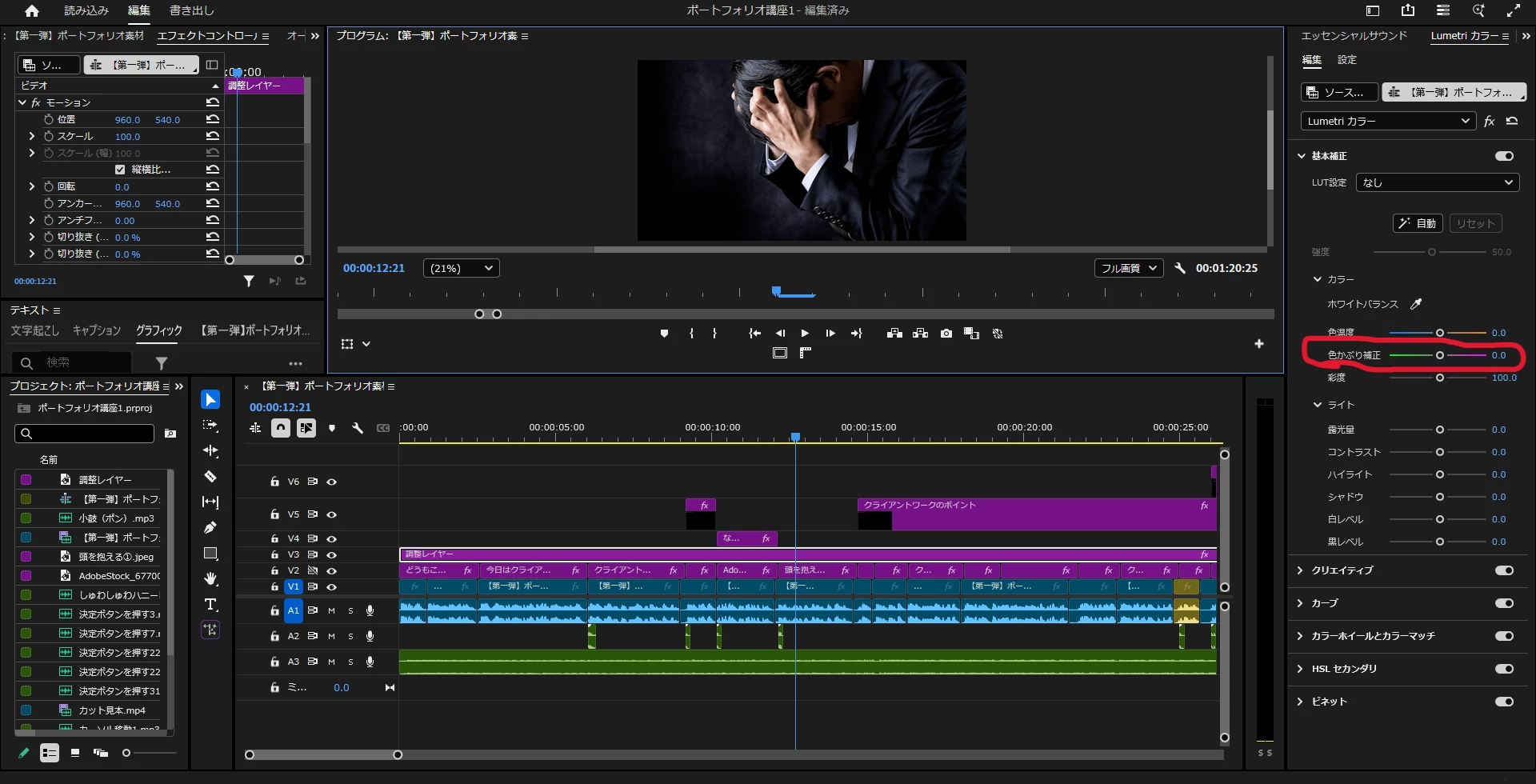

May 19, 2025
下記にスクリーンショットを載せました。
パターン①
自動カラー補正押下前↓
 自動カラー補正押下後↓
パターン②
自動カラー補正押下前↓
自動カラー補正押下後↓ 
記載しましたように素材の色を問わず、
色かぶり補正が「50」になってしまいます。
よろしくお願いいたします。
