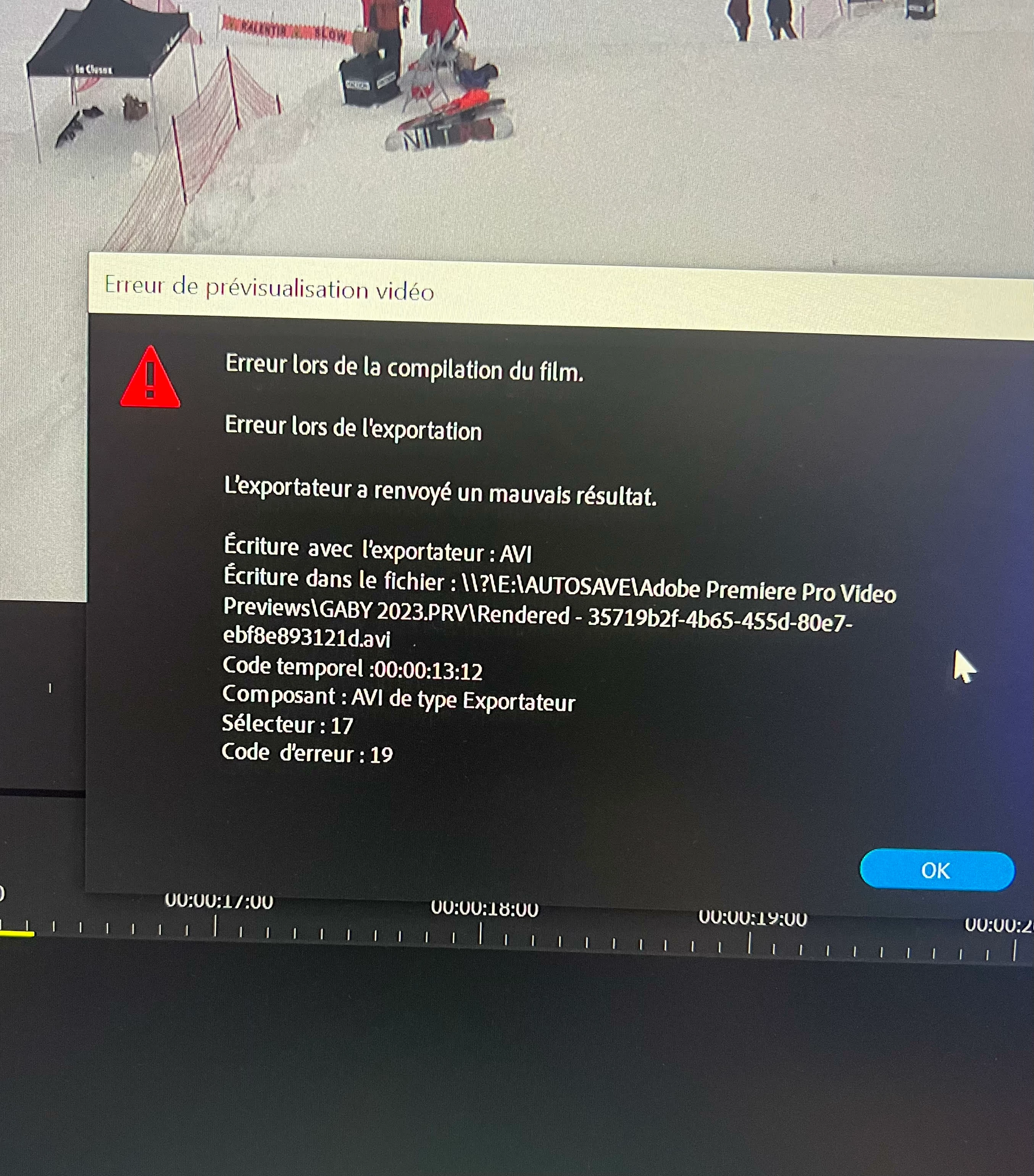

erreur lors de la compilation du film

Bonjour
J'ai un problème que de nombreuses personnes semblent rencontrer aussi mais la réponse technique donnée ne fonctionne pas
Lors de prévisualisation , si je met un effet ou transition ( tout ce qui fait se colorer en rouge la barre supérieure ) cela me met un message d'erreur que je vous joint .
Au test de compatibilité matériel il n'y a pas de soucis signalés. J'ai fait toutes les mises à jours. Les pilotes sont à jours etc ....;
La réponse donnée dans les forums est  Enable hardware accelerated decoding (requires restart).
Mais cel ane fonctionne pas.
Quelqu'un a la solution
Merci d'avance
Laurent
Correct answer Ann Bens
Set preview codec in the sequence settings to iframe only mpeg or Prores.

Thanks a lot ,Ann Bens
It works !
I had seen this error on another post but i had understood the opposite !
Have a goog day
Laurent

Ann BensCommunity ExpertCorrect answer
March 21, 2023
