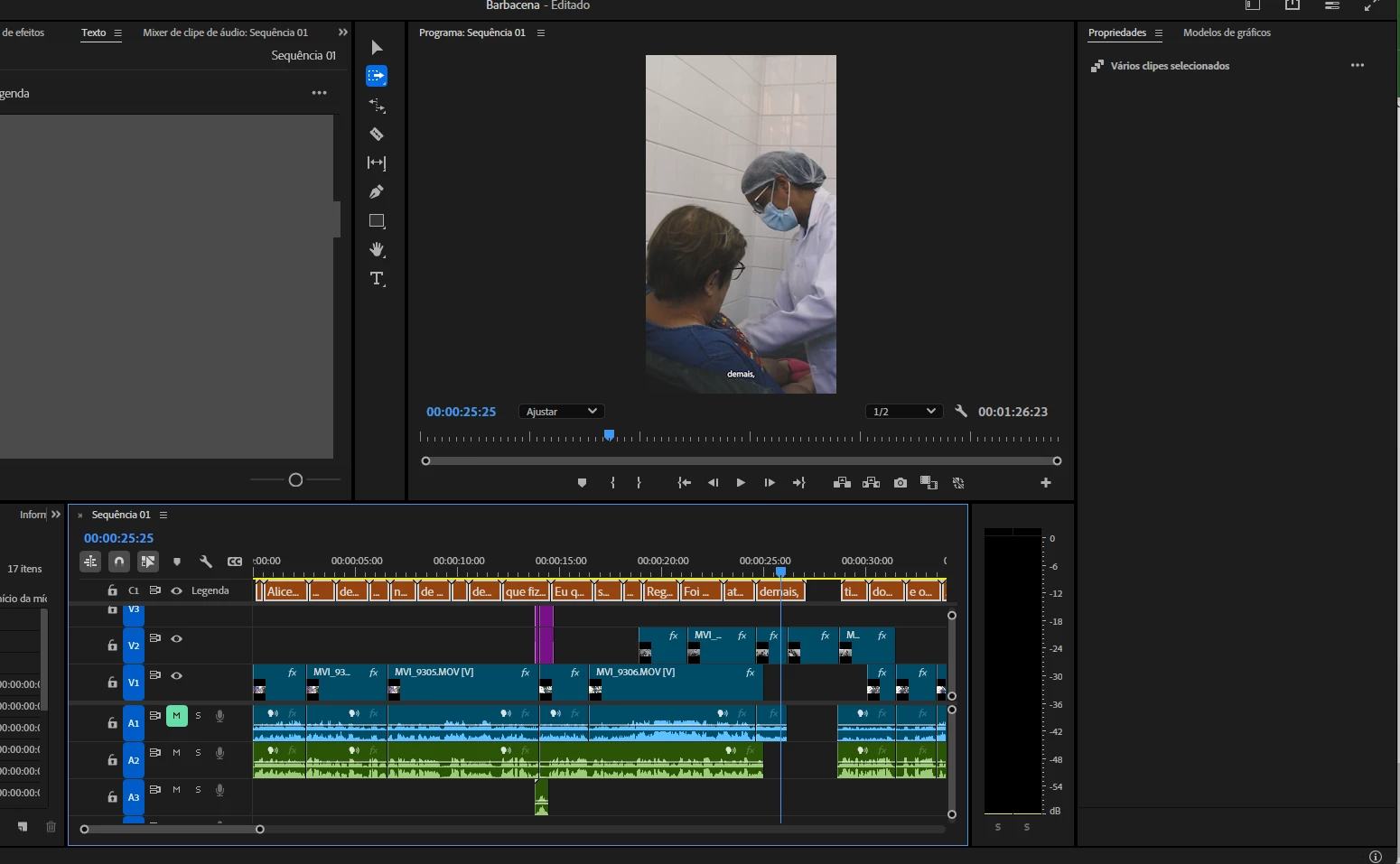

Premiere 2025 sumiu com a opção de editar a fonte da legenda
Na própria atualização disse que mudou de lugar, só que mesmo procurando onde foi indicado que estava. Não consigo mais editar a legenda(mudar fonte, cor da legenda, tamanho...)
Alguém já descobriu como muda?

It's confusing at first, but as the Properties panel is "context aware" the contents change anytime Premiere thinks you've selected one very specific thing.
So you can select the graphic/mogrt on the sequence, and only see the size and postion options in the Properties panel ... because as far as Premiere is concerned, you have only selected the 'entire' clip.
Now, click on the Program monitor in a text or shape section ... and suddenly, you see all the old EGP controls appears, as now, you have "selected" the right thing. It's odd that way.

Pra mim, apareceu a barra de ferramentas assim que eu selecionei todas as palavras da legenda (CTRL+A).

Olá meu amigo, estava com o mesmo problema, vou ajudar.
Primeiro passo: Na linha do tempo, clique com o botão direito no nome do formato da legenda, que fica ao lado direito do olho onde alteramos a visualização da faixa.
Segundo passo: Clique em configurações da faixa
Terceiro passo: Altere para o formato "legenda"
E pronto, clique na sua legenda e edite normalmente!
Observação: Qualquer outro formato como OP-47 Australiano, CEA-608 ou 708, legenda da EBU ou teletexto, você terá o mesmo problema!

O que eu fiz:
1. Atualizei as legendas para gráficos
2. Selecionei todos os gráficos e alterei as propriedades do texto (fonte e tamanho)
3. Selecionei apenas 1 gráfico para alterar o posicionamento
4. Toquei com o botão direito em cima do gráfico (passo 3) que alterei o posicionamento e toquei em "COPIAR"
5. Selecionei todas as legendas e toquei em "Colar atributos..."

Detestei essa atualização! Consegui transformar o texto em gráfico e alterar a fonte e a cor, mas não foi possível ajustar o posicionamento das fontes de forma uniforme. Se alguém souber, diga pfv

Selecione as legendas e abra "Propriedades" no menu Janela. Ali vc poderá editar tranquilamente.

Em propriedades só aparecce "multiple clips selected" e nada mais, nenhuma opção.

Fiz de uma maneira um pouco "confusa" usando o comentario anterior, mas consegui editar desse jeito todas as legendas ao mesmo tempo.
Abre a janela "Propriedades", ai você vai transformar todas as legendas em grafico no "Graficos e titulos" "Atualizar legenda para graficos", ai você vai clicar em cima de apenas uma legenda, com a "Propriedade" aberta na janela de alterar legenda, você vai em "Historico" e volta a ação de "Atualizar legenda em graficos", ai você vai ter o "Propriedades" aberto na configuração da legenda e vai conseguir alterar todas de uma vez

Obrigado por literalmente salvar meu JOB. Sua solução foi a única que realmente funcionou. Thx
