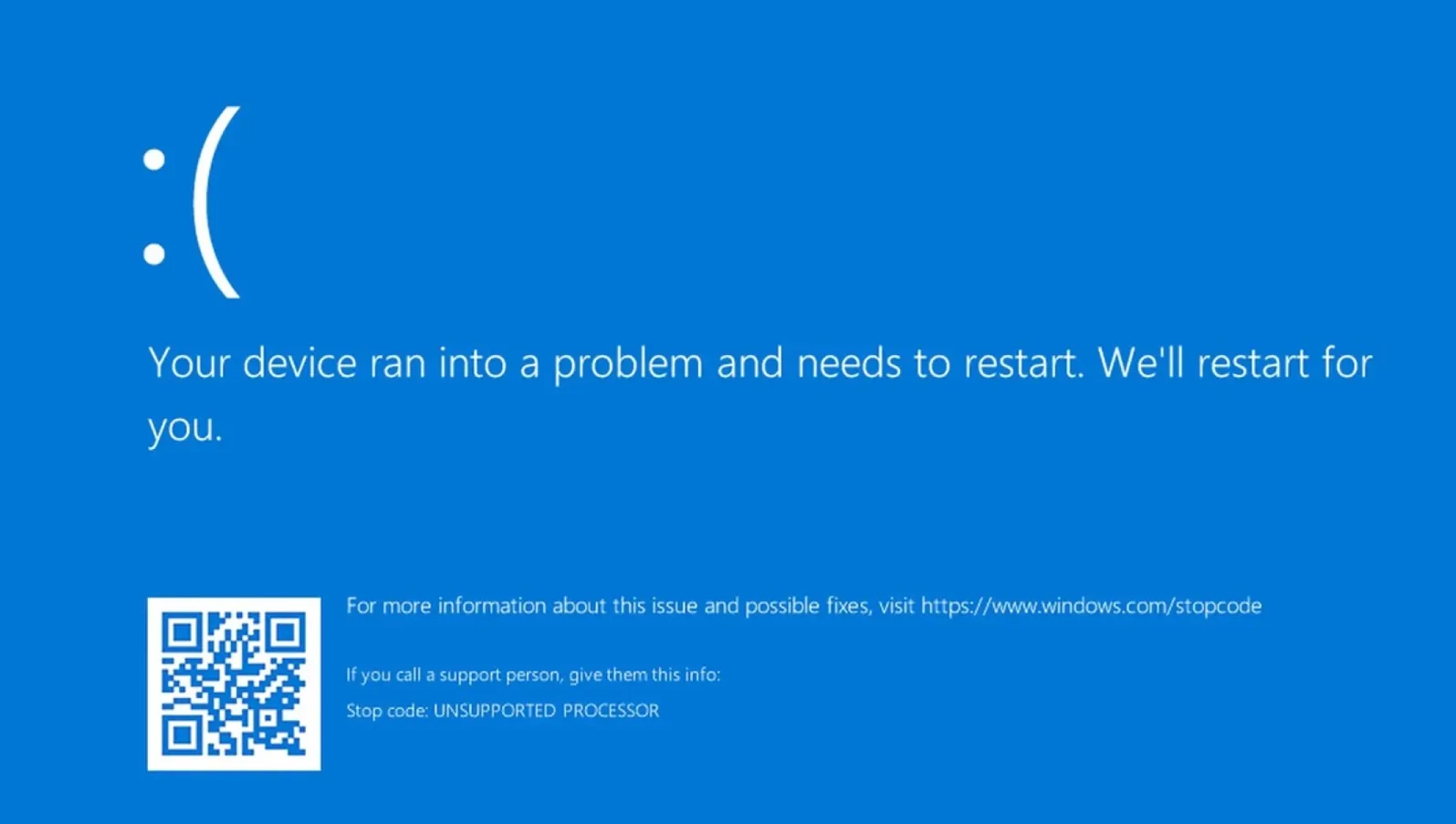

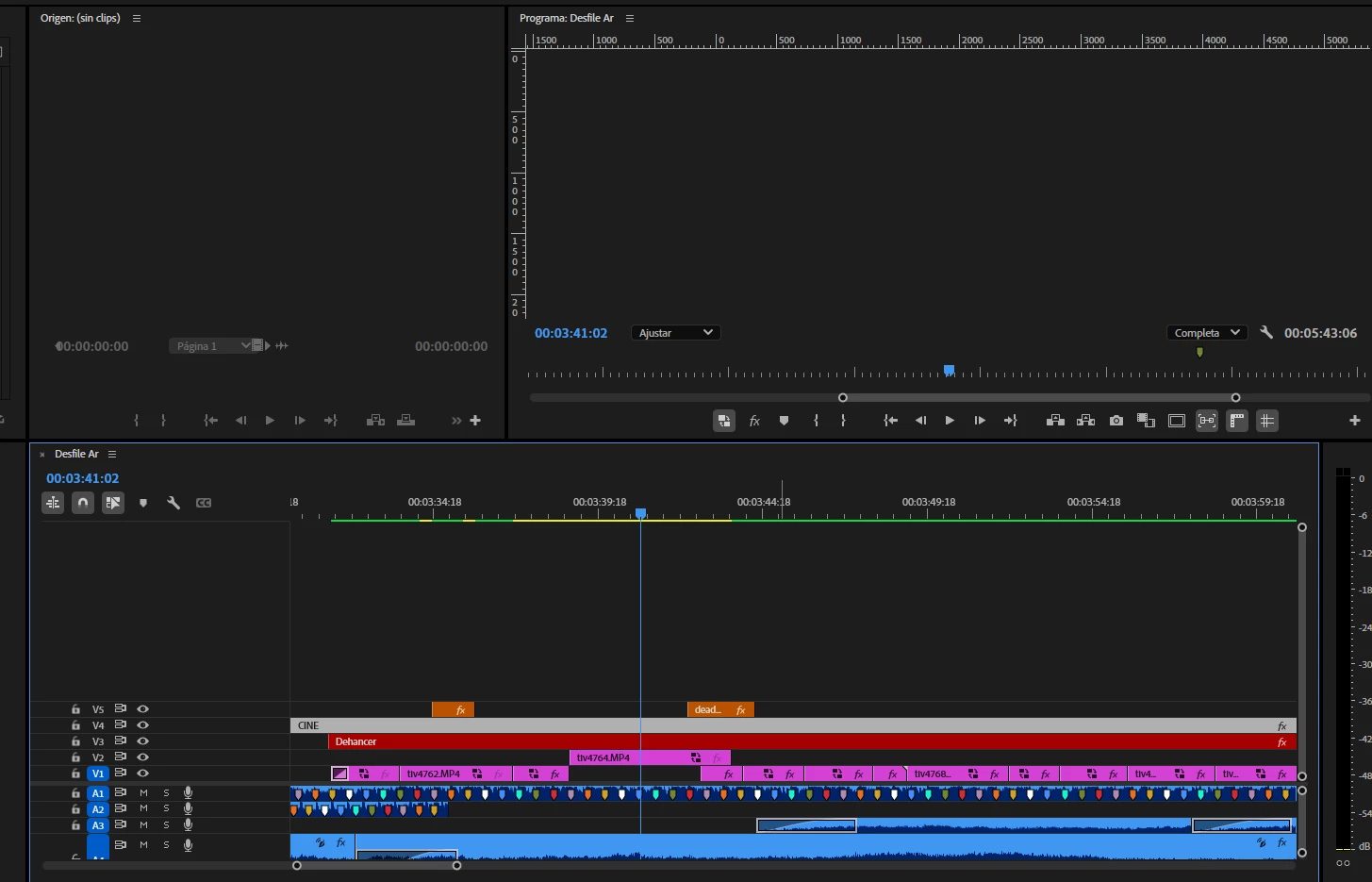

Hace tiempo que vengo con problemas en el flujo de trabajo en premiere, la interfaz no va fluida, va como congelada y se tilda, luego viene el pantallazo azul de error de windows 11 y mi pc se reinicia, solo me pasa en premiere.
Trabajo con archivos de video en 4k 60 fps y utilizo archivos proxies para poder trabajar más fluido.
Versión de premiere 25 (aunque el error proviene de versiones anteriores 24 en adelante).
(En la captura muestro que a veces cuando se  tilda aunque corra la linea de tiempo no me muestra imagen y debo reiniciar el programa)
pantalla azul que aparece luego de que el programa se tilde y no responda.

¿Premiere se bloquea primero y luego la computadora se reinicia o va directamente a la pantalla azul?
Como puede observar en el video a lo que me refiero con "Tildarse" es va a tirones la linea de tiempo no es fluida y la musica tampoco (aun asi renderizando la musica que en el video no lo muestro).
Unos minutos antes de grabar este video estaba trabajando en el mismo proyecto y derrepente al reproducir premiere se congelo junto con el sistema operativo completo y luego la pc se reinicio. (Quiero dejar en claro que solo pasa con premiere pro ningun otro software tiene este problema).
Tambien quiero aclarar que a veces lo hace cuando abro proyectos grandes donde premiere tiene que cargar los archivos de video en 4k.
Ademas estoy trabajando con proxies (la calidad del proxie esta en "mitad")
¿Puede repetir "va como congelada y se tilda" que no se tradujo bien.
Subi el video para que usted mismo vea el flujo de premiere pro para poder explicar de alguna manera esta pregunta. Solo falto que premiere se congele y se me reinicie la computadora o aparezca la pantalla azul como a veces sucede.

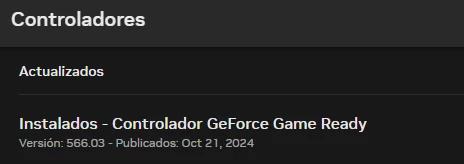

Estos son los controladores actuales.

Also have you checked that your graphics card drivers are fully up to date?  Other editors have found that helpful.
