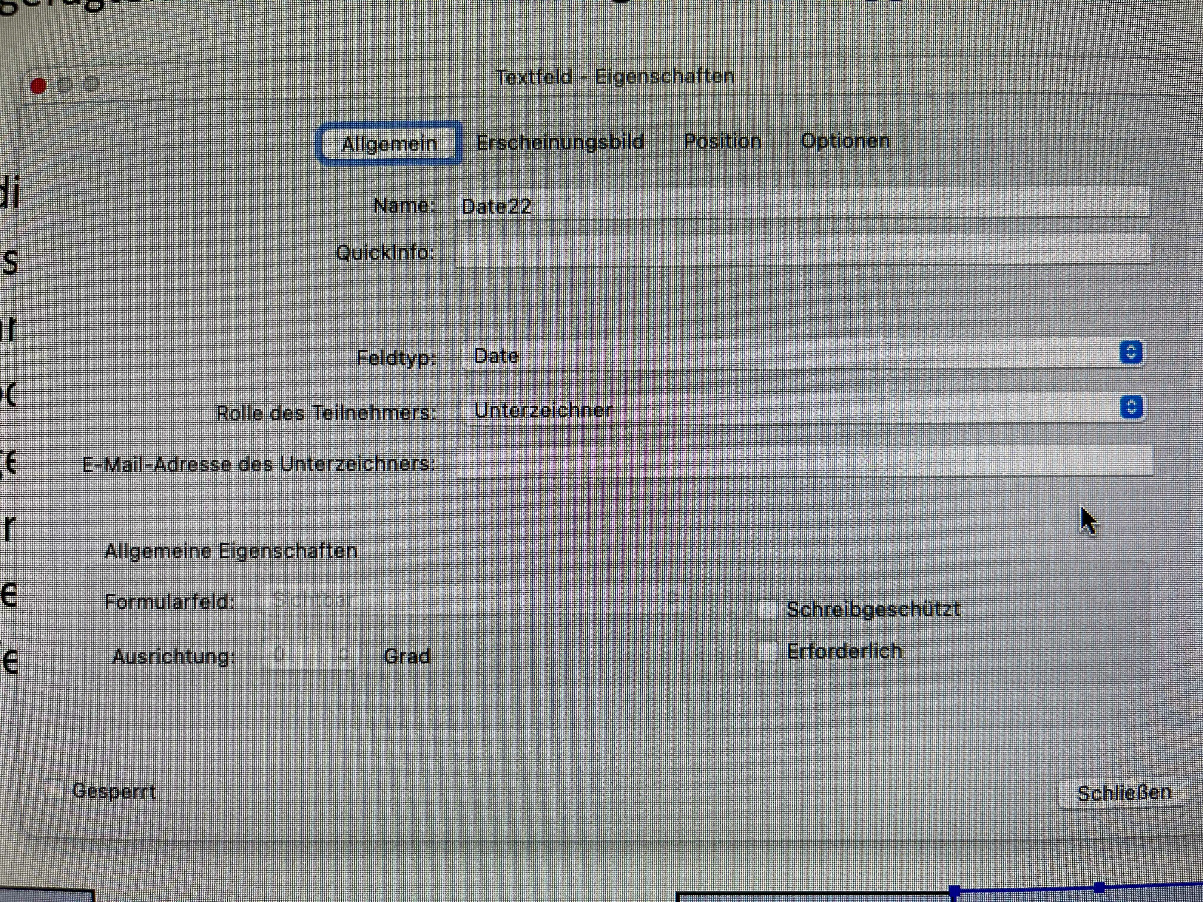

Guten Tag,
beim Versuch ein Formular zuerstellen beim welchem das Tagesaktuelle Datum automatisch eingetragen wird, komme ich nicht weiter.

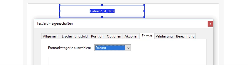

Laut Adobe Help kann ich das über die Eigenschaftsleiste auswählen. (siehe Bild Leiste1)
In meiner Eigenschaftsleiste werden diese aber nicht angezeigt (siehe Bild Leiste2)
Kann mir jemand helfen?
Vielen Dank
Beste Grüße
Marian Knjazev

Click on Tools - Prepare Form and then click on "More" at the right side of the window and then on "Revert to Acrobat Form". In the future, do not tick the box that says "This document requires signatures" when creating the form.
Bernd Alheit
May 15, 2021
You have created a Adobe Sign form.
