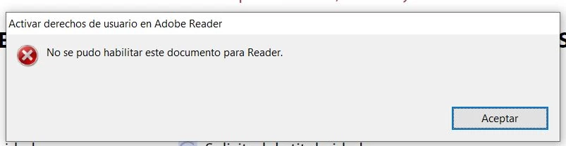

Hola, después de hacer cambios en un formulario, cuando intento volver a aplicar funciones ampliadas para que se pueda luego guardar el formulario con los datos, obtengo este error:
activar derechos de usuario en adobe reader: no se pudo habilitar este documento para reader.

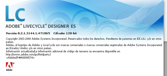

Designer 8.2.1
You can enable this form with the latest version of Acrobat Pro DC or Acrobat 2020 Pro.

January 12, 2023
Correct. This is no longer possible in older versions of Acrobat. You must use Acrobat DC (or 2020) to Reader-enable PDF files. See: https://helpx.adobe.com/acrobat/kb/reader-extended-pdfs-and-adobe-root-ca-expiry.html
