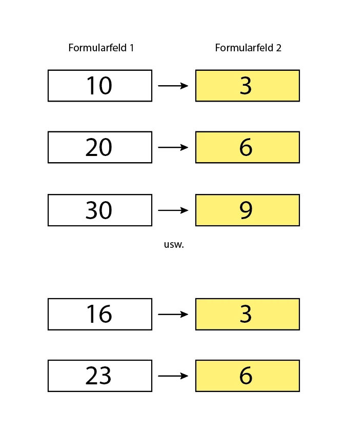

Hallo liebe Community! Ich brauche eure Hilfe für ein PDF-Formular! Und zwar geht es dabei um zwei Formularfelder, bei denen die Eingabe einer Mengenanzahl in das linke Feld (s. Beispiel im Anschluss) die Menge des rechten Feldes in Dreier-Schritten erhöht. Also ab einem Wert von 10 im linken Feld steht rechts eine 3. Ab 20 eine 6 usw. Der Zähler rechts daraf sich aber nur um 3 erhöhen, sobald der nächste Zehner voll ist. Bei allen Zahlen dazwischen (also alles von 11-19, 21-29, 31-39 usw.) bleibt rechts gleich. Ist das ein Fall für Javascript? Hatte vielleicht jemand so etwas schonmal als Aufgabe und vielleicht die Lösung parat, wie man das im PDF-Formular umsetzen kann? Jedenfalls jetzt schonmal dicken Dank für den Fall dass…;) VG – Alex

Wow, das war schnell! Vielen Dank schonmal für die schnelle Rückmeldung und Mühe!!
Ich glaubeallerdings, ich hätte erwähnen müssen, dass die Felder am Anfang alle leer sind und man in das Feld links jede beliebige Zal eingeben kann. Das Feld rechts muss dann anhand der links eingegebenen Zahl erkennen, welchen 3er-Schritt es anzuzeigen hat. Sorry, mein Fehler das nicht erwähnt zu haben! Aber vielleicht macht es das nicht unbedingt schwerer…?
