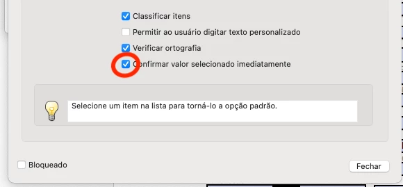

Correct answer John280476216b9o
Vejá se fiz correcto agora, mas se fiz, mesmo assim não dá
Deixo aqui o que faltava para funcionar, não sei se foi o que indicaram.
Todas as respostas estão correctas, mas faltava selecionar o campo da imagem.
