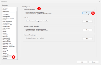

Consegui fazer funcionar, basta usar o modo de assinatura CAdES e também não assinalar o certificado de revogação, não havia testado essa combinação 🙂 não foi necessário o plugin o/
Copy link to clipboard
Copied
Olá Ivan, onde está essa tela no Adobe?
Copied
Olá, fica em Edit > Preferences > sessão Creation& Appearance - botão "More..."
