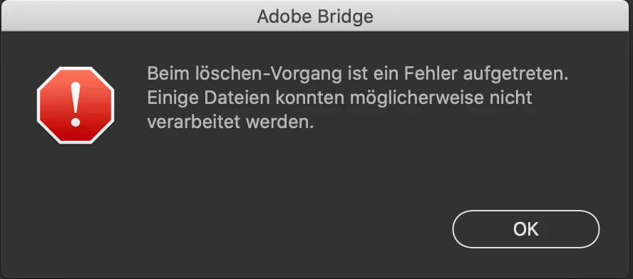

Hallo,
nach dem Update auf Bridge 2020 lassen sich Bilder nicht mehr in Papierkorb verschieben. Es kommt eine Fehlermeldung:
"Beim Löschen-Vorgang ist ein Fehler aufgetreten. Einige Dateien konnten möglicherweise nicht verarbeitet werden."
Hat jemand eine Idee voran es liegen kann?
Viele Grüß und damke im Voraus

Hi Pedro,
OK, One of the biggest problems that Catalina has given us is the need to have to change permissions on folders. Have you checked to see if the folder that holds the original files have their permissions set to allow Bridge (or any application) access?
To do this, select the folder that you're working with and press Command-i (i for information). A new window will pop up on the left side of the screen. On the bottom you will see a region called "Sharing & Permissions:"
To do anything here, you need to unlock the padlock on the bottom right. Click it and a window will pop up asking you for your authorization (your Mac password). Once that's done, clic on the "Everyone" and on the right change "Read only," to "Read & Write."
Now, if there are folders inside this, go to the dropdown gear below and select "Apply to enclosed items..." and you can save yourself some time.
HOWEVER: be judicious when you do this. This should ONLY be done if there are nothing but documents inside these folders. Never ever do this if there are applications or preferences or other application-related files. Don't ask me how I know this to be true. Otherwise, I do this all the time as necessary.

February 11, 2020
Hatte das Problem nach Update auf OS Catalina auch. Scheint ein Zugriffs-Rechte Problem zu sein. Wenn man Bridge in den System-Einstellungen bei "Sicherheit" > "Datenschutz" > "Festplattenzugriff" hinzufügt, geht es wieder. Wenn mna das nicht möchte, kann man Bridge da auch wieder entfernen ...
