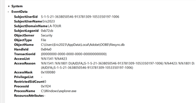

Bonjour
Je reviens vers vous avez des nouvelles informations...
J'ai lancé photoshop et illustrator ce matin puis j'ai dû m'absenter. J'ai laissé l'ordinateur allumé sans rien toucher. Après 3 heures, je suis revenur sur l'ordi, toujours allumé... les applications s'étaient et bien entendu, le problème s'était reproduit.
J'ai donc pris le temps de recommencer les différentes procédures que vous m'aviez suggérées de lancer.
Dans l'observateur d'évènements, j'ai ENFIN réussi à avoir un contenu concernant "filesync.db"
Voici les captures "général" et "détails"

Jul 19, 2024 Jul 19, 2024
Copy link to clipboard
Copied
those don't show any nefarious activity.  they just show you've been accessing filesync.db with your freecommander right click menu.
Votes

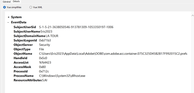

Participant ,
Jul 21, 2024 Jul 21, 2024
Copied
Bonjour
Voici de nouvelles captures... en espérant qu'elles soient plus parlantes 😉

Participant ,
Copied
j'ai fait la recherche avec le fichier com.adobe.acc.container.075C325D45B2B17F992015C2.prefs...
Voici les résultats :
Votes
Copied
does the com.adobe.acc.container.075C.. file show it was modified when you checked those reports?

Participant ,
Copied
je ne sais pas.
Voici le contenu à cet instant... mais j'ai, depuis, relancer le processus me permettant d'utiliser les applications adobe, dont il se peut que cette modification de date affichée soit liée à l'action que j'ai lancée, non ?
Votes
Copied
screenshots after you fix the problem aren't helpful.  all info needs to be gathered before you fix the problem.
for the next time, you have to see a modify date after your previous fix AND then check to see if we have a report of what processes changed that file.
