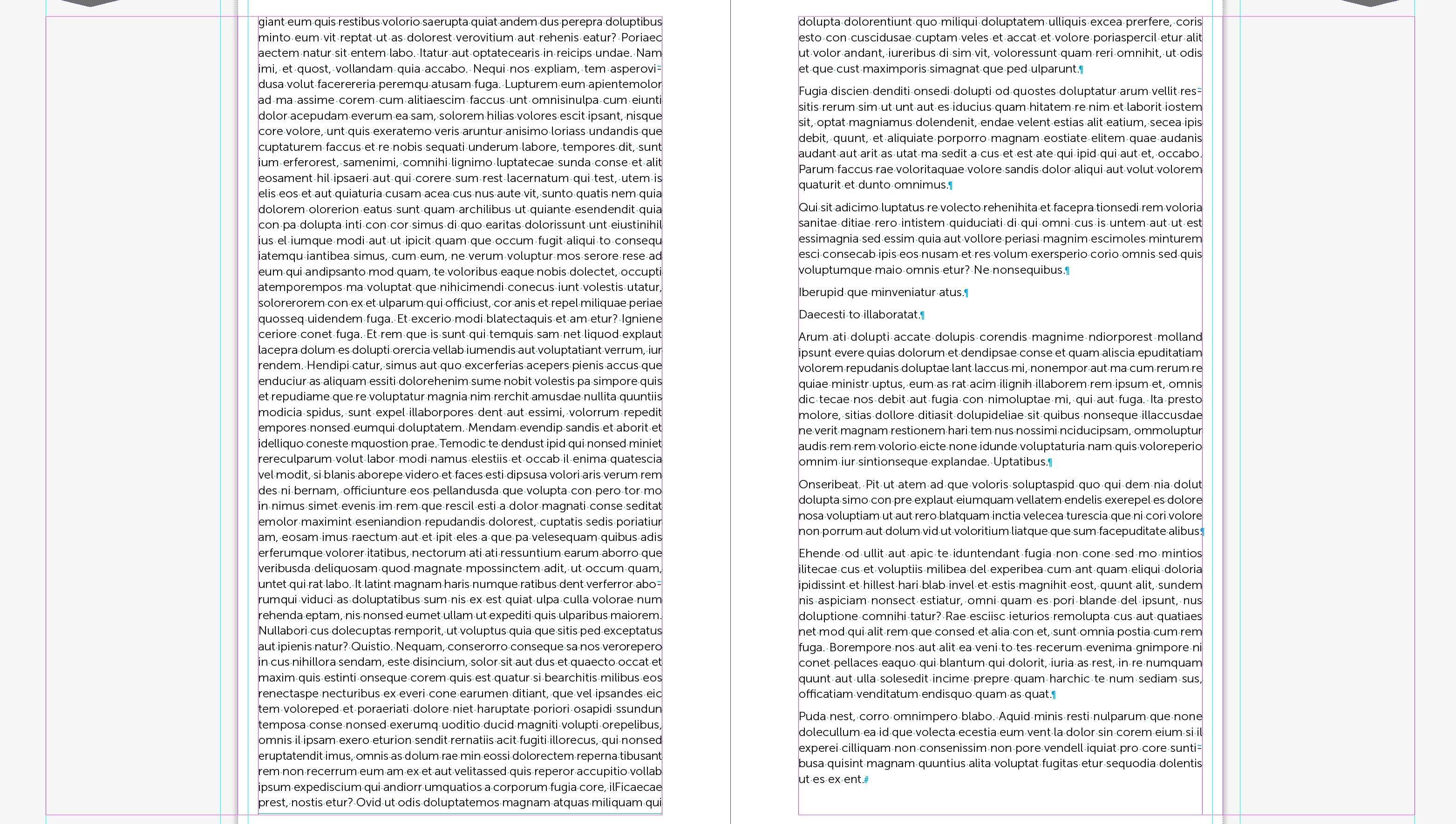

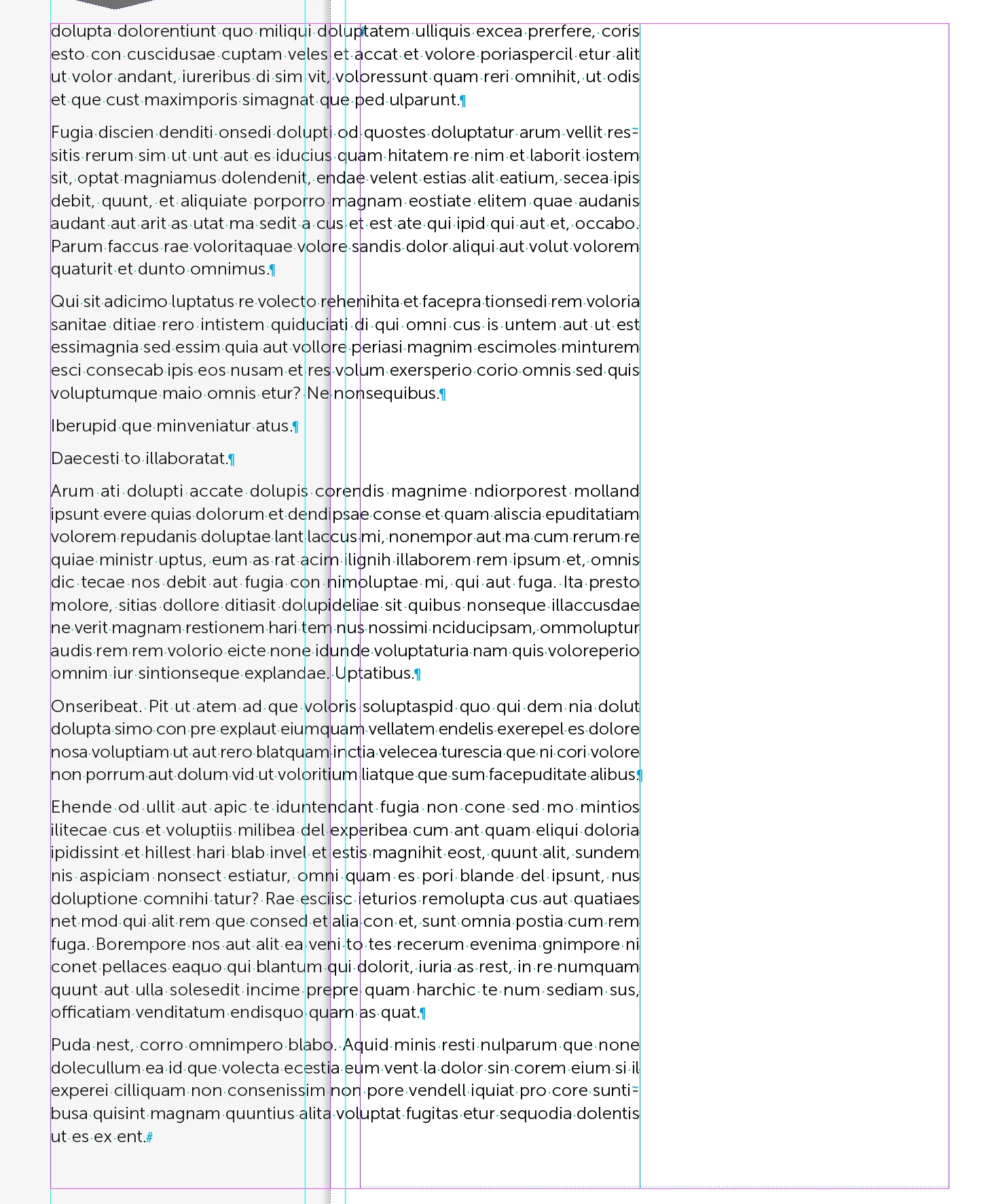

Hola, tengo un problema con mi documento. El diseño de las maestras tiene márgenes de dos columnas, al agregar o quitar páginas, la caja útil queda desalineada.
He intentado hacer estilos de objetos con desplazamientos especiales que en apariencia podrían ayudar a solucionar el problema, pero estoy segura de que debe haber una forma más eficiente y limpia de solucionarlo.
¿Podrían ayudarme con esto? Muchas gracias, espero que sí 🙂
1 답변
Robert at ID-Tasker
May 14, 2025
Are you using Primary TextFrame(s) on the Parent Page(s).
mpb_작성자
May 14, 2025
Hi! Yes, I tried setting the alignment properties but I keep having the same issue. I think I'm missing something.
Robert at ID-Tasker
May 14, 2025
quote
By @mpb_
I'm not talking about alignment:
https://creativepro.com/indesign-basics-primary-text-frames/
