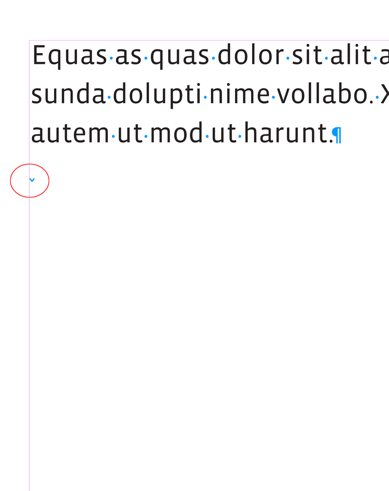

Hallo zusammen ... sicher kann mir hier jemand bei meinem Problem helfen: ich habe auf meinem Macbook Pro noch eine Indesign CS5 Version installiert. Folgendes Phänomen ist zu beklagen: wenn im Text ein harter Return gesetzt wird, springt die neue Zeile "ins Unendliche" nach unten, so dass sie nicht mehr sichtbar ist. Der Textrahmen zeigt unten rechts dann das kleine rote Pluszeichen für "Übersatztext" an. Blende ich nun die verborgenen Zeichen ein, zeigt sich an der Umbruch-Stelle nicht das gewohnte Zeichen für Absatzende, sondern ein kleiner hellblauer Winkel nach unten, ähnlich dem Zeichen für "Verbindung unterdrücken", nur eben auf der unteren Grundlinie des Textes. Alle Voreinstellungen, Absatz-Definitionen, Grundlinienraster etc. habe ich schon geprüft. Weiche Returns funktionieren einwandfrei. Das Phänomen tritt sowohl in neuen, leeren Dokumenten auf als auch in fertigen, auf den Rechner übertragenen Satzdateien. Jemand eine Ahnung, wo hier der Hund begraben liegt?

If I now show the hidden characters, the break point does not show the usual character for the end of paragraphs, but a small light blue angle downwards, similar to the character for "Suppress connection", only just on the lower baseline of the text.
Hi @markusl86507854 , you seem to be describing a Column Break character. Have you tried selecting it and deleting?
Copy link to clipboard
Copied
Yes Rob, it is a column break. If I select/delete, the text comes back to its previous set (single text line), means it does not change to a hard reset.
