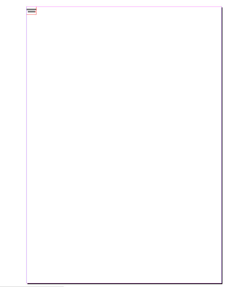

En fait j'ai un panneau avec 700 cases
Il ne faut pas procéder de cette façon. Sur ton « panneau », tu ne crées qu'un seul bloc texte dans lequel tu places les champs de ton fichier source (prénom et nom). Tu dois faire en sorte que la dimension de ce bloc (en largeur et en hauteur) permette qu'il soit dupliqué lors de la fusion de données de manière à créer le bon nombre de rangées et de colonnes (disons 35 rangées et 20 colonnes) pour obtenir au final les 700 blocs nécessaires.
Imaginons que ton document final soit un A3 (29, 7 x 42 cm). Si tu as besoin de 20 colonnes et 35 rangées, la dimension du bloc de départ doit être en largeur de 29,7 cm / 20 soit 1,485 cm et en hauteur de 42 cm / 35 soit 1,2 cm.
Si le bloc est plus grand, il y en aura moins par page et InDesign créera le bon nombre de pages.
