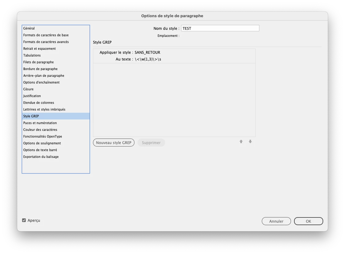

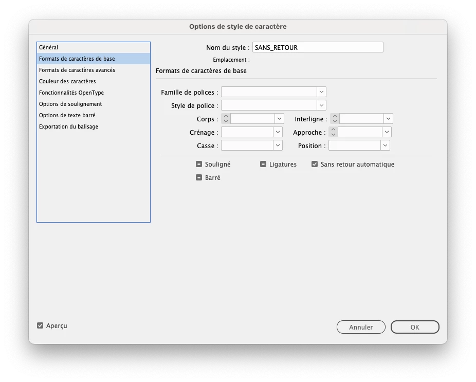

    Bonjour @sandram94104722 Une telle option n'existe pas dans « Équilibrer les lignes en drapeau » mais tu peux obtenir ce que tu veux en utilisant un style GREP qui applique un « sans retour automatique » comme ceci :
    • Fais un style de caractère dont le seul attribut est « sans retour automatique »
    • utilise la syntaxe suivante  \<\w{1,3}\>\s
      \w{1,3} signifie de 1 à 3 « caractères de mots ». \< et \> signifient que ces caractères doivent se trouver à la fois en début et en fin de mot, ce qui revient à dire « un mot de 1 à 3 lettres », le tout étant suivi d'une espace. Cela forcera donc à appliquer un « sans retour automatique » aux mots de 1 à 3 lettres et à l'espace qui suit, donc à envoyer le tout à la ligne suivante si nécessaire.
