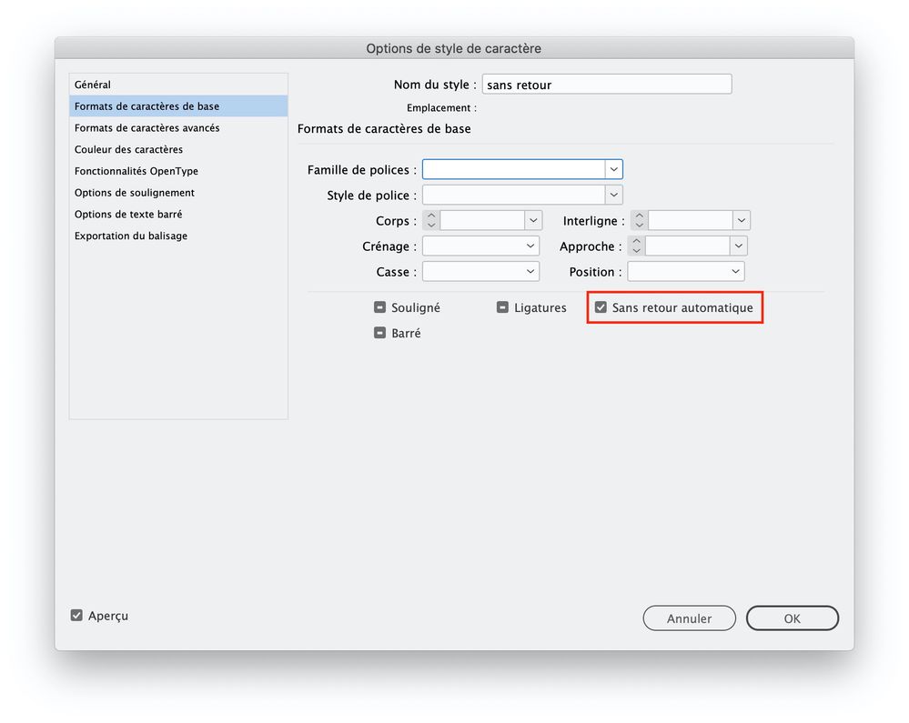

Il faut créer un style de caractère dont le seul attribut est « sans retour automatique »
puis faire un style grep comme ceci :
\<[\l\u]{2}\>\s
