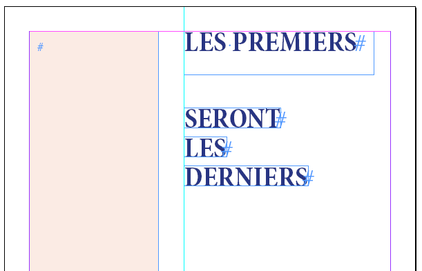

En effet, dans ce cas, comment Indesign peut-il savoir dans quel ordre apparaissent tes titres ? Il ne le peut pas, donc, il estime que les éléments placés à gauche ont la priorité. Ça peut donner des résultats surprenants :
"The first will be last"
