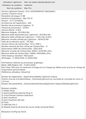

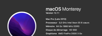

Community Beginner ,
Oct 27, 2023 Oct 27, 2023
Copy link to clipboard
Copied
Si on enlève le processeur graphique cela ne change rien sur le 12 ou 13.
ce qui est bizarre c'est que même à l'exportation en tout cas pour moi j'ai ce problème d'artefacts sur le 13
Personnellement j'avais ce problème sur le 12 mais aucun soucis à l'exportation, donc est bien du à bug!!
j'espere que cela va s'arranger car mon mac fonctionne parfaitement avec Capture One!
ps: pour la capture d'écran je l'ai fait à partir du 12 car j'ai vraiment pas envie de réinstaller à nouveau le 13.
