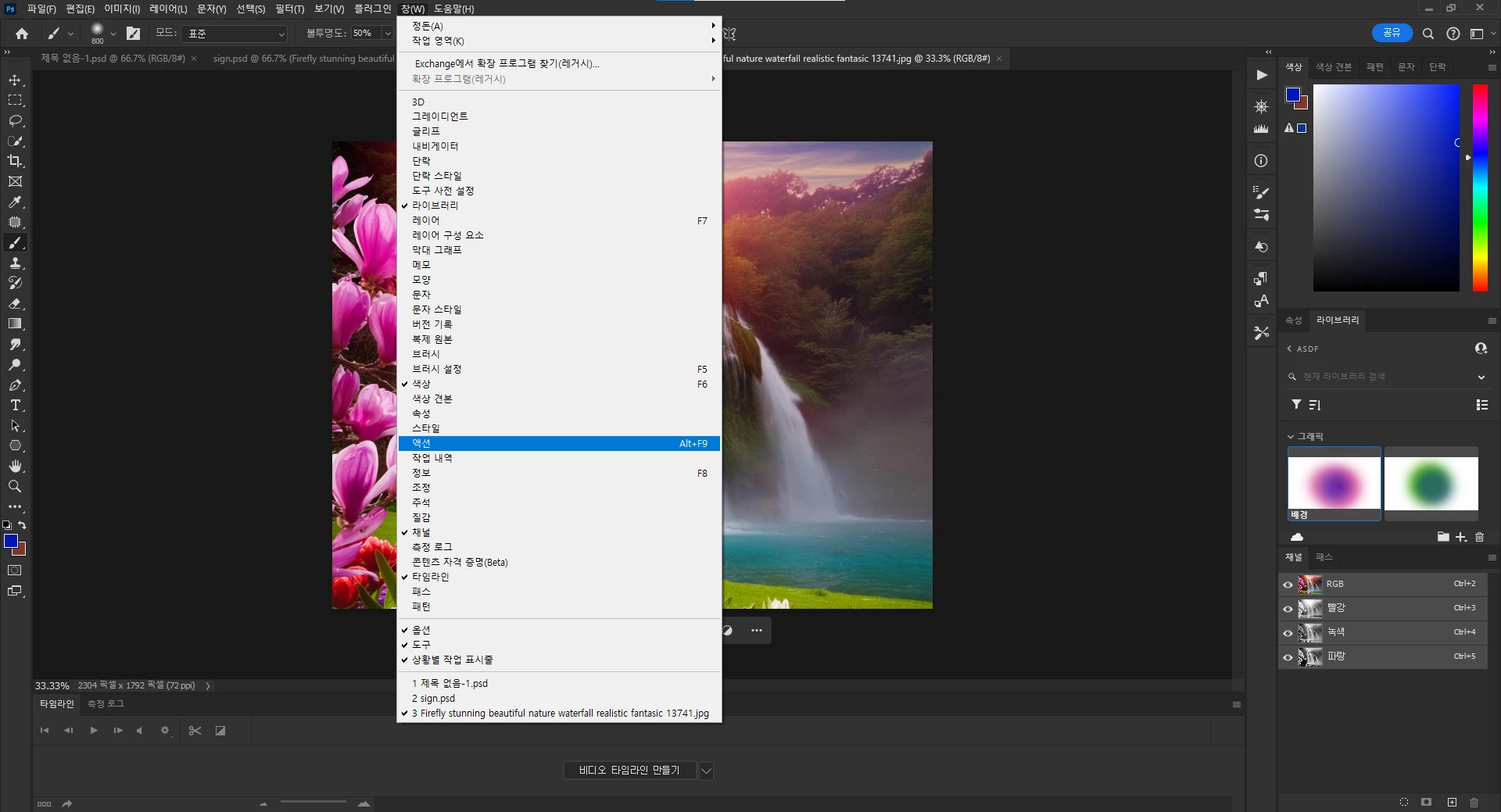

  • [창 > 액션] 클릭하여 액션 패널을 불러오세요.

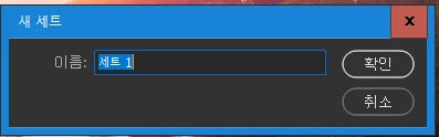

  • 새로운 액션 항목을 만들기 위해 액션 패널 하단의 [폴더 아이콘]을 클릭하거나 액션 패널 메뉴의 [새 세트] 클릭해주세요
  • 세트 이름을 지정하고 [확인]을 클릭하세요.

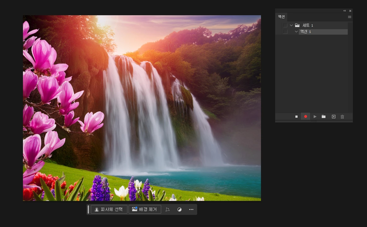

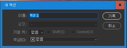

  • 액션 패널 하단에 있는 [새 액션 만들기 버튼(+)]을 클릭하거나 액션 패널 메뉴에서 [새 액션]선택합니다.
  • 액션 이름을 입력하고 저장할 액션 세트를 선택하세요.

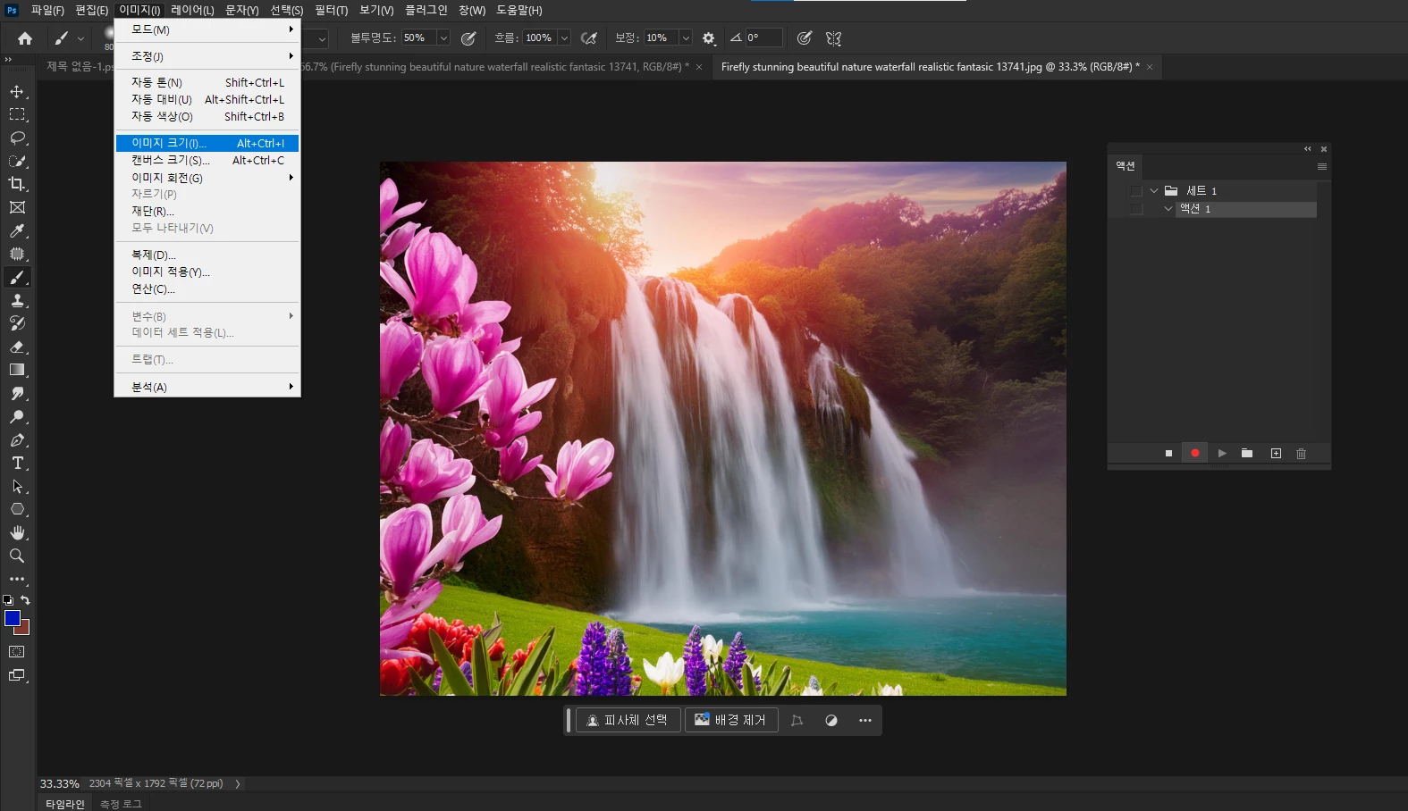

  • [이미지 > 이미지 크기]로 이동하여 이미지 크기 창을 불러옵니다.
  • 크기와 해상도를 설정합니다
           >>  예시 사진에서는 사진 너비를 800px로 크기를 설정했고, 너비와 높이 비율을 연결하였습니다.
  • 리샘플링이 [자동]으로 되었는지 확인되었는지 확인하세요.
  • [확인]을 클릭하세요
  • [확인] 클릭하면 이미지 크기가 조정되었음을 알 수 있습니다.

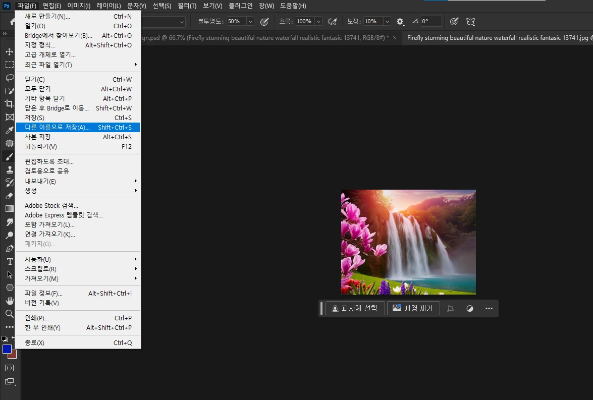

  • 이제 메인 메뉴에서 [파일 > 다른 이름으로 저장]으로 이동하여 앞서 만든 폴더를 저장 위치로 선택하세요.
  • 원하는 파일 형식을 선택하세요(내 파일 형식은 JPG입니다).
  • 새 파일 이름을 만들지 않는 것이 좋습니다. 그렇지 않으면 이후의 모든 파일이 해당 파일 이름으로 크기가 조정되어 저장됩니다.
  • [저장] 클릭하세요
