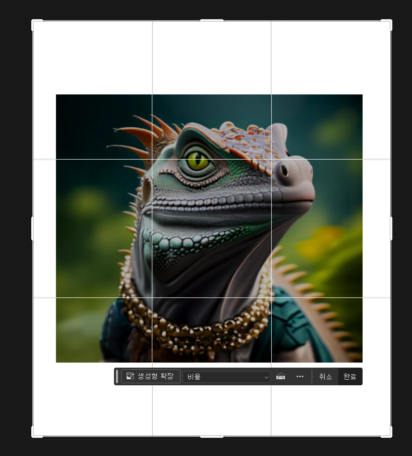

❷ 자르기 도구 설정
  • 도구 모음에서 [자르기 ]를 선택하세요
  • 옵션 패널의  [칠 > 생성형 확장]을 선택하세요
❸ 이미지 크기 조정
  •  모서리 또는 가장자리 핸들을 바깥쪽으로 드래그하여 캔버스를 원하는 크기로 확장합니다

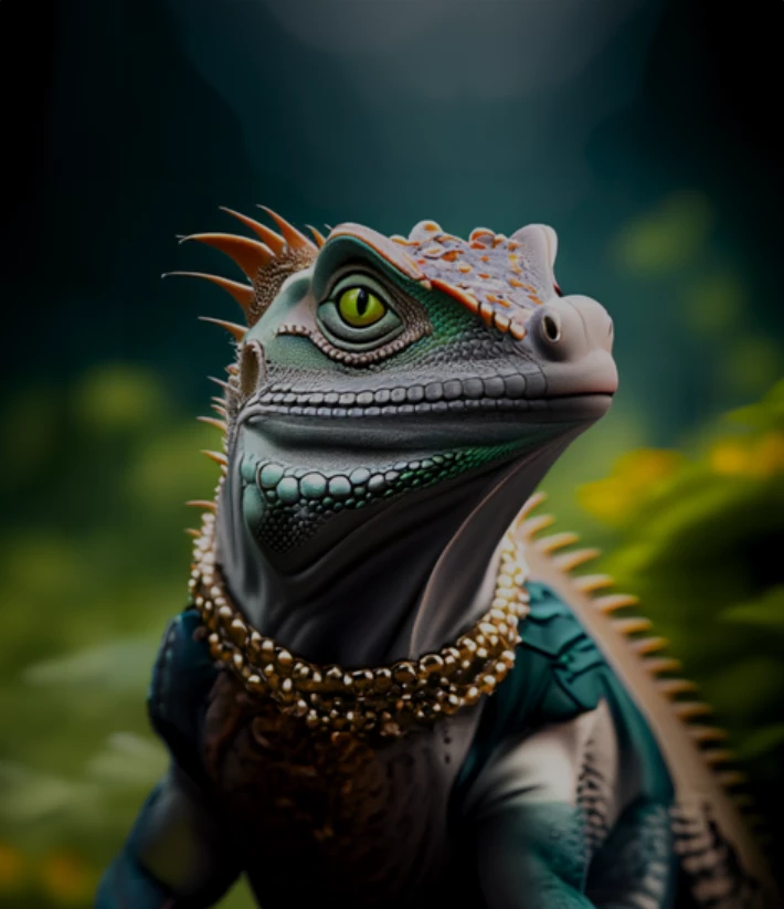

❹  새로운 콘텐츠 생성
  • 앞 단계의  [칠 > 생성형 확장]을  선택하지 않은 경우, 상황별 작업 표시줄에서 [생성형 확장  버튼]을 클릭해주세요.
  • 상황별 작업 표시줄에 텍스트 프롬프트를 입력하거나 이미지 인근 픽셀 기반으로 확장된 공간을 자연스럽게 채우려면 공백으로 남겨둔 채 생성을 클릭하세요
  • 속성 패널의 [변경]에서 생성된 이미지 중 하나를 선택하세요. 다시 시도하려면 프롬프트를 입력하거나 공백으로 둔 채 생성을 클릭하세요 .
  • Photoshop에서는 새로 생성된 콘텐츠로 이루어진 레이어가 생성됩니다.
  • 캔버스를 확장하고 생성된 이미지로 빈 부분을 채운 최종 이미지는 다음과 같습니다.

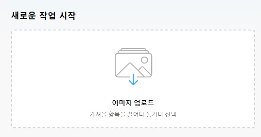

❶ 웹의 포토샵에서 이미지 열기
  • 웹 브라우저에서 https://photoshop.adobe.com/ 으로 이동합니다  .
  • 이미지를 바탕 화면으로 끌어서 놓거나 가져올 이미지를 선택하여 이미지를 엽니다.

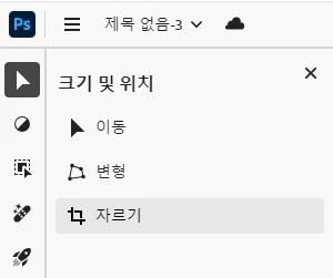

❷ 자르기 도구 선택
  • 도구 모음에서 [크기 및 위치 >자르기]를 선택합니다.
❸ 이미지 크기 조정
  •  모서리 또는 가장자리 핸들을 바깥쪽으로 드래그하여 캔버스를 원하는 크기로 확장합니다.
