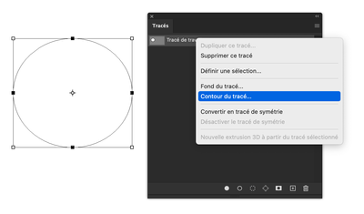

Il y a plusieurs choses à prendre en compte :
  •  Pour le tracé on peut via clic droit dans le panneau des tracés, créer un contour basé sur un pinceau. Mais ce qui est nul c'est que le contour crée est indépendant du tracé donc non modifiable. Si on modifie le tracé, le contour reste en place.
Capture d’écran 2022-09-16 à 10.06.36.pngCapture d’écran 2022-09-16 à 10.10.32.pngCapture d’écran 2022-09-16 à 10.11.06.png
  • Pour totoshop une forme ou un tracé ce n'est pas pareil même si les deux sont vectoriels. La forme a un fond et un contour et le contour ne peut pas être basé sur un pinceau mais juste être défini avec les pointillés etc.
La solution est donc de créer cette forme adnas Illustrator ou le contour peut sans problème être basé sur une forme et de l'importer en objet dynamique dans Photoshop.
