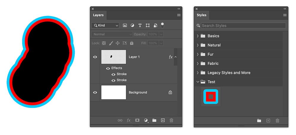

Could applying Layer Styles and then capturing that look using the Styles panel do what you need?

Merci pour cette option, malheureusement il faut que je puisse retrouver mon aspect dans les contours de forme.
