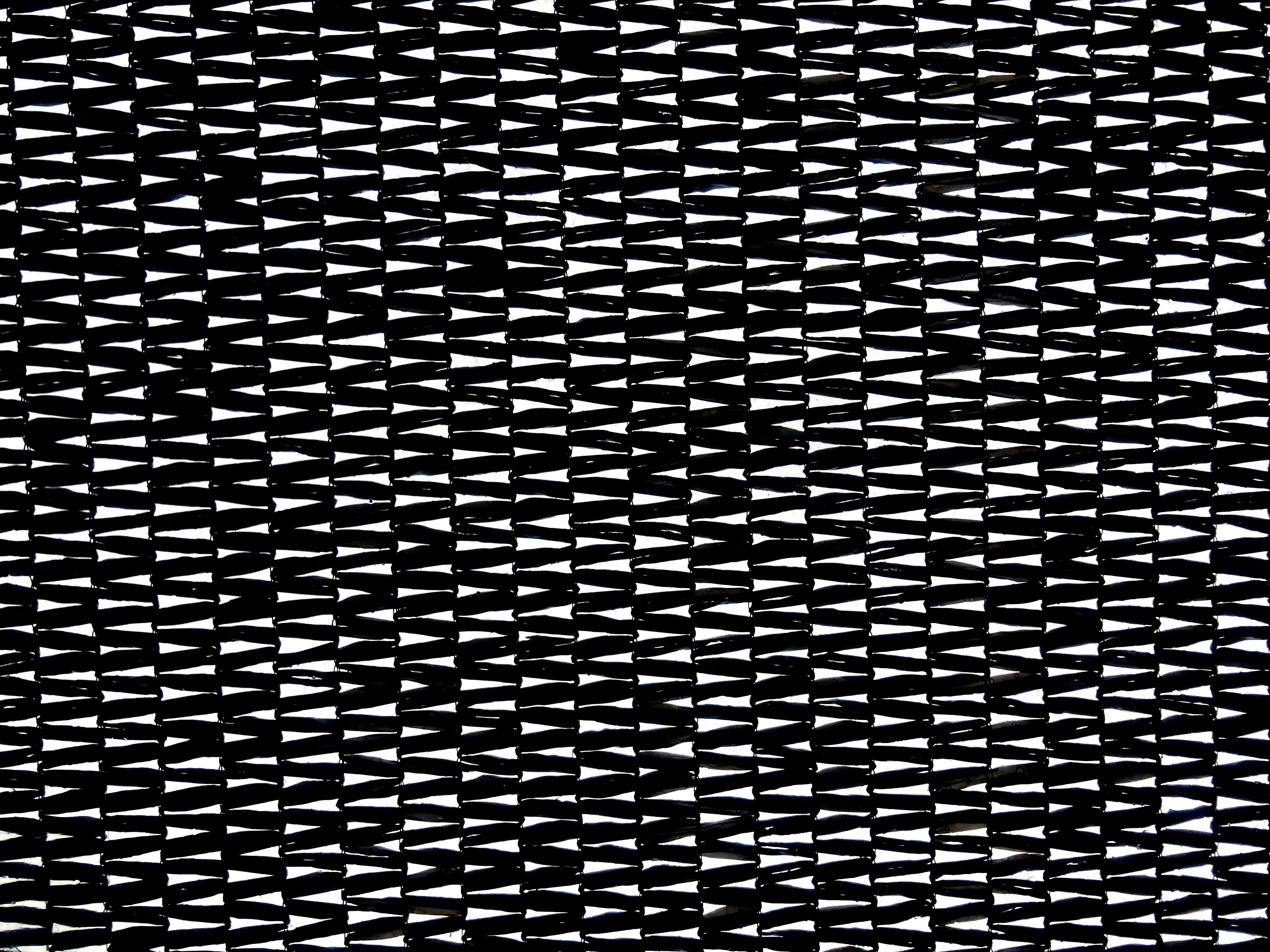

Bonjour,
Existe-t-il une fonction pour compter les pixels sélectionnés dans une image ?
Exemple concret : Je souhaite par exemple connaître le rapport entre (ou le pourcentage des) pixels "sombres" et pixels "clairs" dans l'image suivante. Puis-je le faire avec Photoshop ? Sinon, quel logiciel (pas cher) utiliser ?
Merci d'avance pour toute aide.
J'utilise photoshop 24.5 sur MacOS 13.4
20230608_175930_916_iPhoneSE2c.jpgexpand image

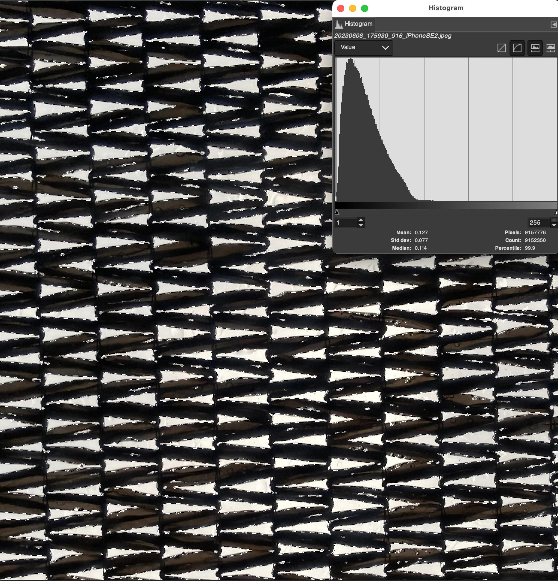

J'ai trouvé ! Les commandes du sous-menu "Analyse" (en bas du menu "Image") répondent à mes besoins. En fait, elles sont même trop détaillées, mais permettent d'enregistrer les résultats d'analyse et de garder l'historique des analyse, ce qui est une bonne chose.
Sinon, j'ai trouvé exactement le niverau de détail que je souhaitais, et en plus d'une utilisation bien plus simple, avec la fonction Histogramme de GIMP
Capture d’écran 2023-06-09 à 12.14.10.230.pngexpand image

Explorer ,
Jun 08, 2023 Jun 08, 2023
