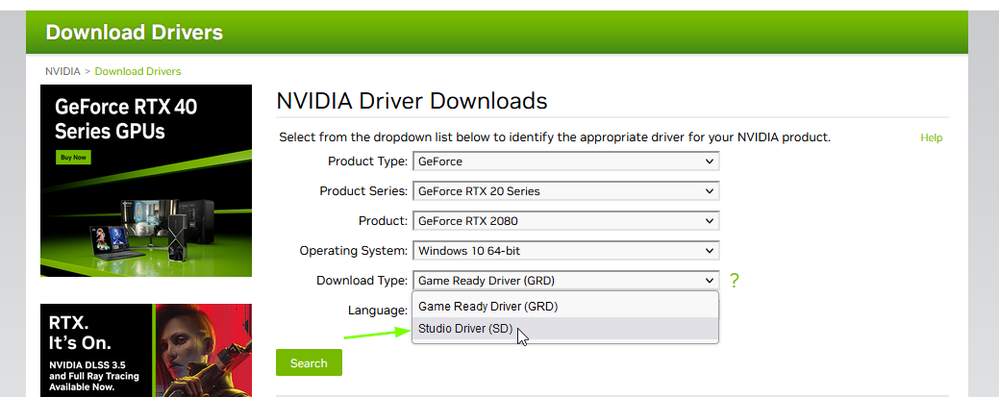

@pierrette5E2D the RTX 2060 should be fine for Photoshop, do you use the Studio or Game Ready driver, Adobe recommends the Studio version
When installing go to Custom (Advanced) install and then put a check mark in Perform Clean Installation

Merci pour votre réponse.
J'ai essayé les 2 et pas de changement.
Toutefois je viens de m'apercevoir que le Ccx process.ex était désactivé au démarrage.
Je viens de l'activer et cela a l'air de mieux fonctionner mais franchement je ne sais pas s'il cela a un rapport.
Je rebascule sur STUDIO et me permettrais de revenir vers vous si le problème persiste.
