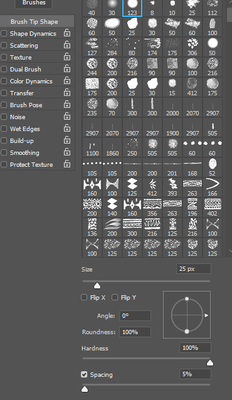

Salut tout le monde, ça fait des jours que j'essaye de remettre mon masque de fusion en l'état, j'ai regardé toutes les options ci dessous, mais mon pinceau reste avec une opacité faible, je suis obligé de passer vingt fois dessus pour eliminer un truc, si vous aviez une piste , cela m'aiderais bien 🙂
Feb 08, 2025 Feb 08, 2025
Bonjour!
Une copie d'écran (préferablement de la fenetre entiere avec le panneau brosse) aiderait!
Il ya plusieurs pistes, le flux, les options de la brosse etc.
Souveant c'est plus simple de voir tout d'un coup sur l'écran plutot que d'essayer toutes les options 🙂
Voir mon exemple ci dessous
