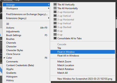

Je ne suis pas sur Mac, donc peut etre que ce n'est pas reproductible, mais le seul moyen que j'ai de mettre Photoshop en plein ecran sans la barre d'état est de mettre Photoshop en "float in window" ou tout simplement, appuyer sur F pour le mettre en plein ecran complet, avec les barres de menu, outils et panels. Cela marche si vous avez les panels dockés (je ne les ai pas dan mon espace de travail normal, donc pour moi cela ne marcheras pas, j'aime tous mes panels flottants 😉)
Par exemple, si vous passez en espace de travail par default "essentiel" (panels dockés par defaut) et que vous appuyez une seule fois sur la touche F, vous serez en plein ecran complet.
C'est different avec Lr, parce que les panels dans Lr sont toujours dockés, pas de panels flottants.
*interface en Anglais, mais les menus doivent etre les memes en Francais...

Ah ca doit etre different sous Windows alors, la barre d'état - dans la configuration que j'ai decris au dessus - reagit de la meme maniere dans Lr et dans Photoshop....
